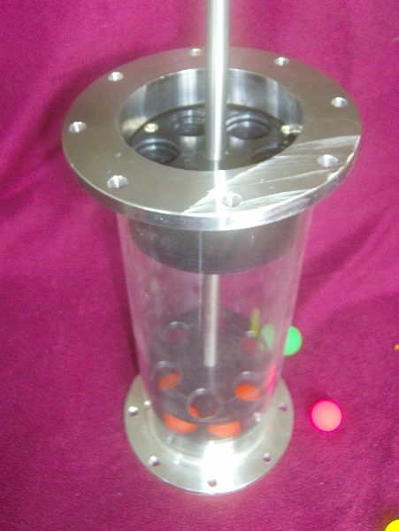

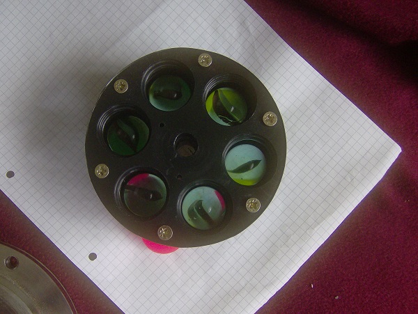

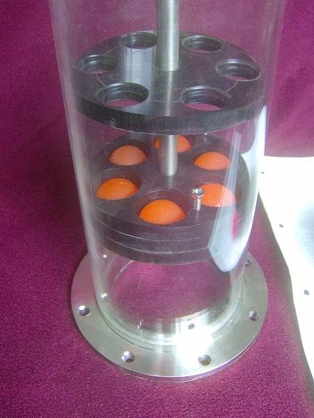

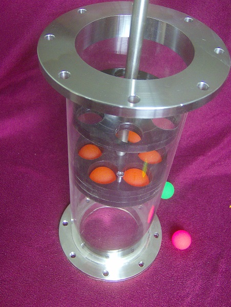

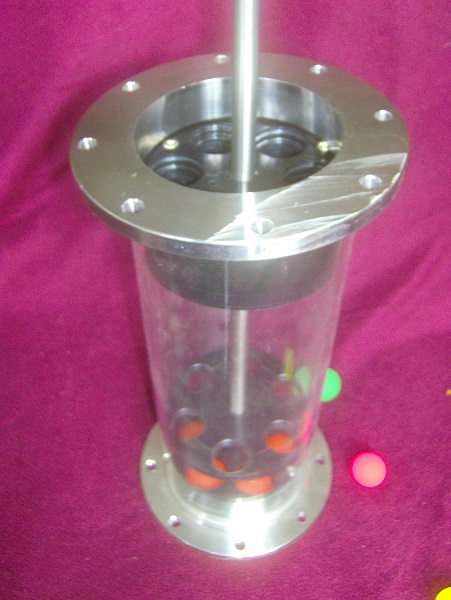

In erster Linie, geht es mir ersteinmal darum einen Kolben mit Zylinder und Rückschlagventil zu bauen/ konstruieren.
Mit welchen Materialien.... wie setze ich sie ein.. was, wie kann man so eine Pumpe am Besten / Einfachsten bauen mit meine Mitteln ( Größten Teils von Schrottplatz! )
Später suche ich mir nur noch ein Rohr mit entsprechenden Durchmesser und baue den Kolben und alles andere dazu zu einer Schwengelpumpe oder kleineren Windpumpe( ist ja dann nix "weltbewegendes" mehr... , wenn man weiß wie .... :-)!)
Aus meinen Erfahrungen muß ich feststellen, das eine Gute Planung die meiste Arbeit/ Zeit ausmacht. ( zum Teil bis 90 %) ...und die eigentliche "Arbeit" ( mit einer guten Planung!) wesentlich erleichtert.
Hier nun ein paar Bilder zwischendurch ...... ( Eigentlich zu schade die Pumpe unter Wasser zu montieren .... ;-) )
Hier kann nix mehr "rosten" ... ( Alles aus Edelstahl oder PVC )
Bisherige Kosten 8 € ( Ohne Acrylrohr ... noch mal geschätzte + 15 € )
Gruß Ralf
Der Kolben mit den Murmeln Deckplatte muß noch runtergeschoben werden
Dateiname: HPIM1192.1.1.jpg
Dateigröße: 161.69 KB
Titel: Der Kolben mit den Murmeln Deckplatte muß noch runtergeschoben werden
Heruntergeladen: 10880
Die Edelstahlflansche hole ich von Schrott....
Dateiname: HPIM1195.1.1.jpg
Dateigröße: 178.42 KB
Titel: Die Edelstahlflansche hole ich von Schrott....
Heruntergeladen: 8628
Das Rückschlagventil mit Glasmurmeln
Dateiname: HPIM1194.1.1.jpg
Dateigröße: 155.52 KB
Titel: Das Rückschlagventil mit Glasmurmeln
Heruntergeladen: 7502
Das Rohr wird noch mit 8 mm Gewindestäben zusammen gespannt
Dateiname: HPIM1199.1.1.jpg
Dateigröße: 150.04 KB
Titel: Das Rohr wird noch mit 8 mm Gewindestäben zusammen gespannt
Heruntergeladen: 7557

Ralf B
Beiträge: 659
Dabei seit: 12 / 2013
Re: Kolbenpumpe für Windrad oder einfach Gartenpumpe......eine Idee nebenbei
Gepostet: 01.08.2016 - 14:37 Uhr  ·  #10
Hallo Heinz
Das ist ein guter Hinweis mit dem Messingzylinder und Gummikolben.... Könnte man nicht den Gummikolben aus einem Schwingungsdämpfer ( aus Gummi ) ganz leicht selber machen?
Einfach die Halteteller auf der Drehbank ein wenig abdrehen ( so das das Gummi übersteht nicht der Teller ). Drei Durchgangsschrauben mit Muttern durch die beiden Teller , um somit den Kolben auf den gewünschten Durchmesser zu quetschen....
Grob ,müßte sich das Gummi mit einer groben Schrubscheibe ( diese "Papierscheiben" auf Gummiteller auf der Flex) und Drehbank bearbeiten lassen ....
Aber mir kommen ganz andere Ideen...
Ich habe gestern einfach mal nur das Acrylrohr und NUR den Kolben mit kurzer Stange von Hand in ein Becken mit 5 cm Wasser gehalten ( ein wenig schräg, damit Wasser nachlaufen kann....) und von Hand gepumpt. Es hat erstaunlich gut geklappt mit den Wasserpumpen ( wie gesagt : das ganze OHNE festes Rückschlagventil )
Nur allein durch die "Trägheit der Masse" (Wasser!) ...
Der Kolben ist ca 0,3 mm kleiner im Durchmesser .
....die Sache mit den Murmeln scheint gut genug zu funktionieren ! ( ohne zusätzliche Gummidichtung!) ....so hatte ich es mir erhofft :-)

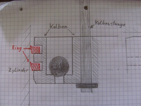

Um nun den Kolben noch besser abzudichten und nicht unnötig hohe Reibung zu kriegen bin ich an überlegen "Kolbenringe" ( wie beim "Normalen Kolben " im Motor )
zu verwenden ..... die locker sind und sich weiten (dichten ) wenn Überdruck aufgebaut wird und sich eng machen, wenn Unterdruck ....
Das Ganze wäre einfach mit Teflonringen zu machen . und diese dann Auszutauschen wäre ein "Kinderspiel" : einfach abziehen und Neue draufziehen .
Nur müssen die Ringe eine negative ( sich von selbst zusammenziehen !) oder eine positive Vorspannung haben (sich selber auseinanderdrücken ) ?!? .....
Gruß Ralf

Die "Lippe" Bei der Topfmanschette ( aus Leder oder Teflon usw ) ist "sehr schnell" verschlissen ( weil weniger Verschleißmasse vorhanden ist ) und weil sie bei der Gartenpumpe "fest" Mit dem Kolbenkörper verbunden ist....
Meine Kolbenringe sind NICHT fest mit den Kolben verbunden ( gleichen dadurch "unsaubere Kolbenführung " besser aus!) und haben mehr Verschleißmasse...

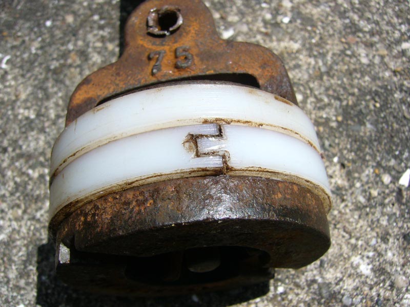

Beiträge: 2354
Gepostet: 02.08.2016 - 21:29 Uhr  ·  #13

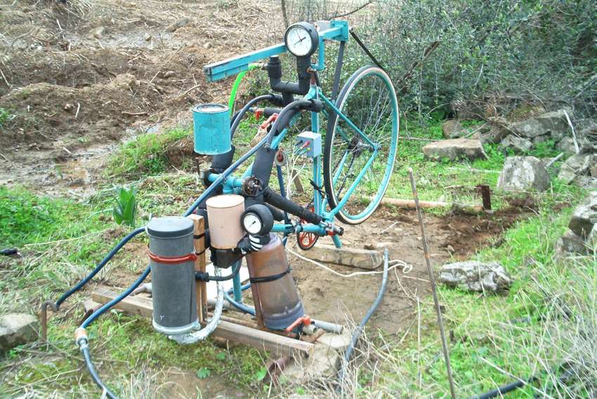

Ich habe mal die Gartenpupe im Kindergarten gepimpt mit 2 Kolbenringen:
Dateiname: Wasserpumpe,01..jpg
Dateigröße: 105.2 KB
Heruntergeladen: 8090
Ralf B
Beiträge: 659
Gepostet: 03.08.2016 - 17:49 Uhr  ·  #14
Hallo Aloys
Das Bild /Foto ist nicht zu sehen und runter laden geht auch nicht ( es werden nur der Zähler "Heruntergeladen" weitergestellt !)
"Die Seite www.kleinwindanlagen.de funktioniert nicht
www.kleinwindanlagen.de hat eine ungültige Antwort gesendet. "
Ich hab mir heute einen neuen Kolben gemacht . Mit "Nuten" für die Kolbenringe , der pumpt auch schon ohne Ringe und baut einen schönen Unterdruck auf, (wenn man die Saugseite verschließt, muß man sehr kräftig ziehen)

Die Kolbenringe kann ich leider schlecht auf einen Foto zeigen, ich stelle deshalb die Tage eine Skizze hier rein...
Gruß 'Ralf
Ralf B
Beiträge: 659
Pumpenexperiment/Versuche erfolgreich abgeschlossen
Gepostet: 04.08.2016 - 08:43 Uhr  ·  #15
Hier noch eine Skizze von der Pumpe mit den Kolbenringen.
Gestern abend habe ich mich dann doch noch daran gemacht, an die Kolbenringe. Im Grunde war es einfacher und schneller als gedacht ( eine Scheibe mit 5 mm mehr Durchmesser als Kolben , 0,2 mm Material abtragen (Dicke !) ,ein wenig anschrägen, auf 4 mm Ringbreite abstechen und mit den Cattermesser einschneiden. .. fertig !)
Sie haben eine "positive Vorspannung" (schmiegen sich an die Zylinderwand an) . Montiert in max 10 sec..... :-))
Ich bin mit dem Ergebnis sehr zufrieden. Der Kolben dichtet gut ab UND läßt sich leicht bewegen!
Ein Schwachpunkt gibt es noch : die Glasmurmeln sind nicht exakt rund ... dichten nicht so gut ab.
Im Rückschlagventil werde ich mit einer Gummischicht als Dichtung zwischen Glasmurmeln und Ventilsitz arbeiten.
Hier die Skizze von der "Pumpe"
Gruß Ralf
