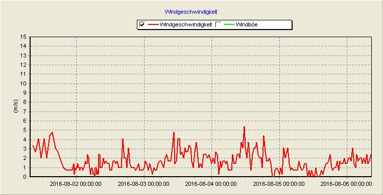

Gepostet: 06.08.2016 - 08:50 Uhr  ·  #15
erste Messergebnisse
Ich messe in ca 6 m Höhe ungefähr da wo das WR mal hin soll

Re: Laie sucht Antworten
Gepostet: 06.08.2016 - 22:04 Uhr  ·  #16
also bei meiner Anlage (WTT 3000) gibt's bei 2 m/s ca. 30 Watt und bei 3 m/s ca. 80 Watt... Also bei den Messergebnissen würde da noch nicht viel kommen.
Stefan
