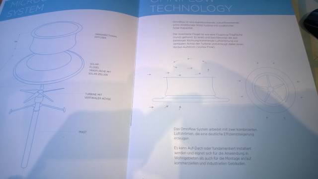

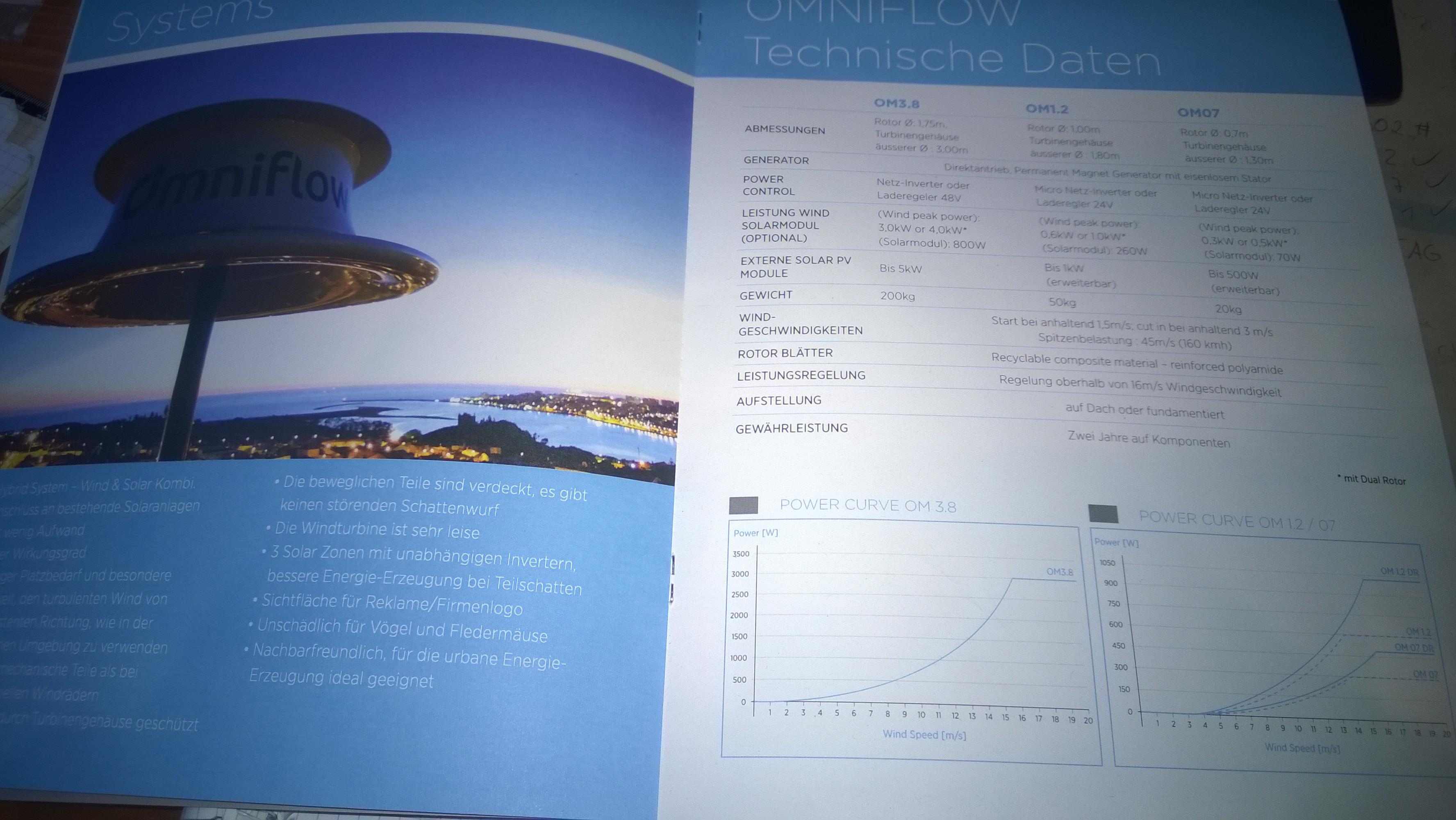

Moin!
Ich habe gestern auf einer Hausmesse im Nachbarort einen interressanten Hersteller entdeckt.
Glaube nicht , dass sich dieses Prinzip durchsetzen wird.
Der Vertreter was sehr nett und freundlich.
Was haltet ihr davon?

Und schaut man bei Google unter omniflow nach Herstellerangaben, so wird man dort gewahr, dass die technischen Beschreibungen sich darauf beschränken, die "Rundheit" aerodynamischer Profile und der übrigen verarbeiteten Bauteile als schlagendes Kaufargument hervorzuheben. Schon klar, alles Runde ist genial.

Bei 3000 Watt Maximalleistung bringt die Anlage 500 Watt erst bei 8,5 m/s. Da bringen andere normale Windräder mit 3 kW mindestens das doppelte wenn nicht sogar das dreifache an Ertrag.
Oder übersehe ich da was?
