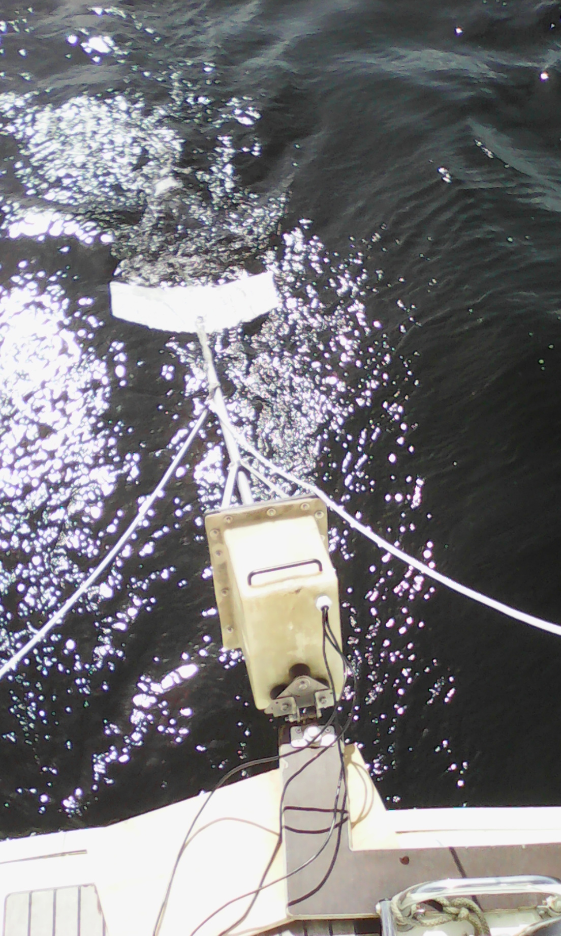

Hallo,ich erlaube mir mal auf meinen Beitrag Hydrogenerator hinzuweisen,aktuell getestet bei 2kn Fahrt Ladebeginn, bei 6kn dann ernsthaft 10-12 Amp Ladestrom,Welle ca 170cm lang Repeller etwa Flügellänge 16-18cm,an Leinen aus dem Wasser zu heben und mit Tiefenruder im Wasser zu halten,Generator mit Zahnrad übersetzt,Gewicht 10 kg Alu und Polyester fûr Gehäuse oder aus Carbon dann 6kg,
200 W?att Generator aus China nebst Laderegler,muss nicht dauernd laufen und bei mir in Kombi mit Solar 160 Watt,langt für Navi,Kühlschrank und Autopilot auch auf langen Strecken,verheddert sich nicht und alle Lager aus Kunststoff/Niro seewasserfest,ggf auch Sanyo-Fahrradmotor als Generator

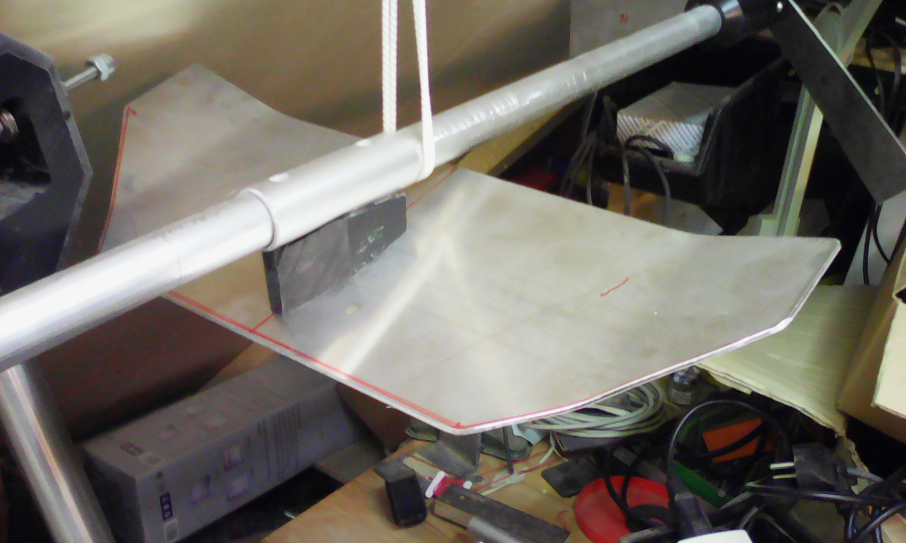

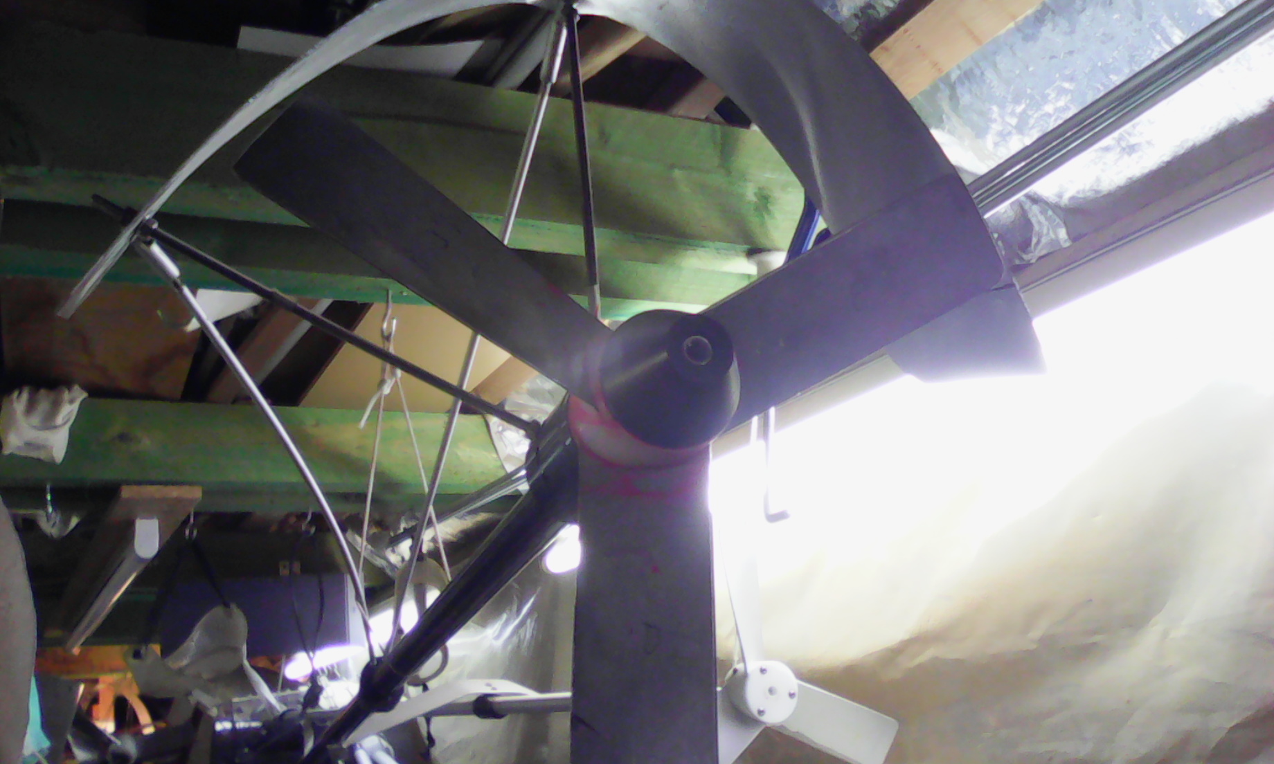

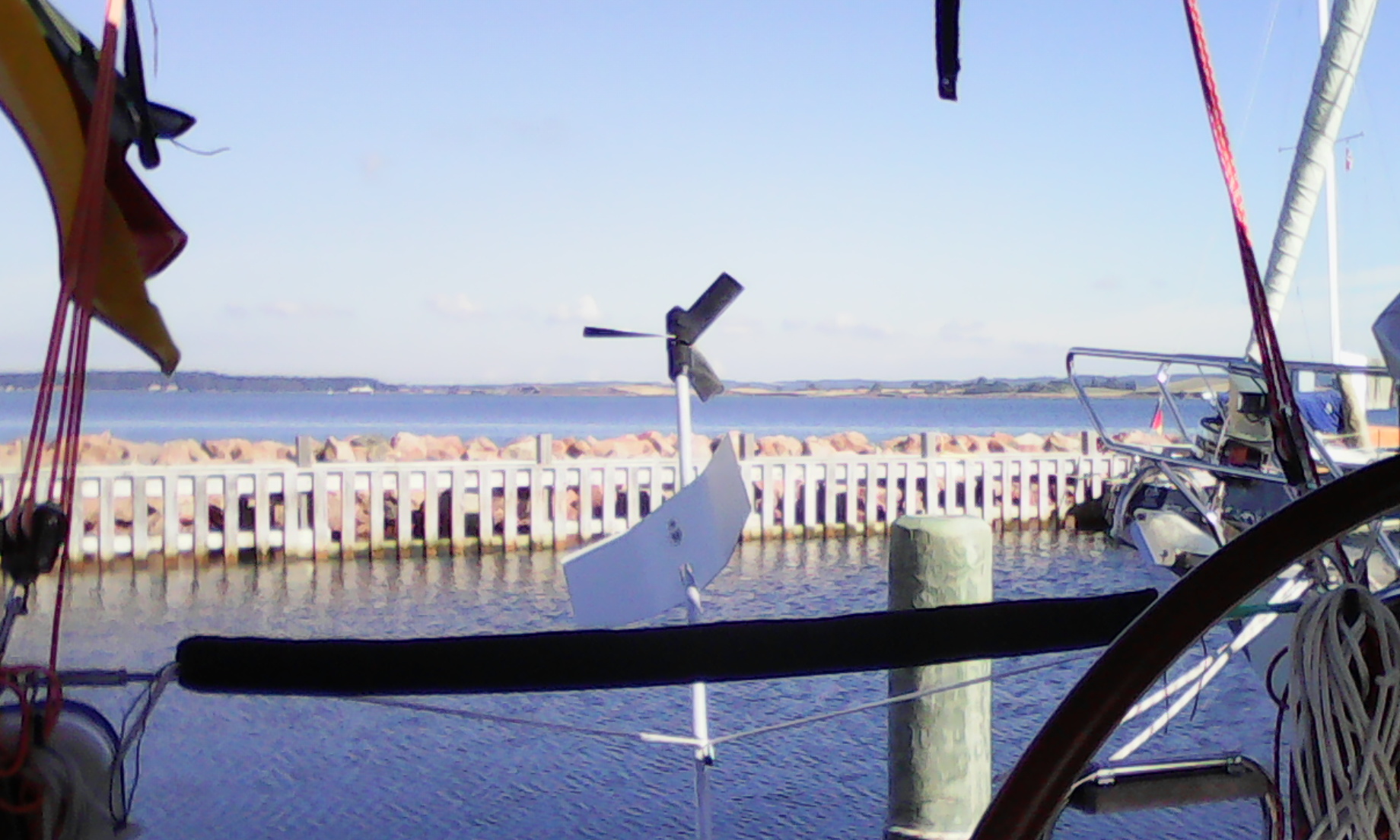

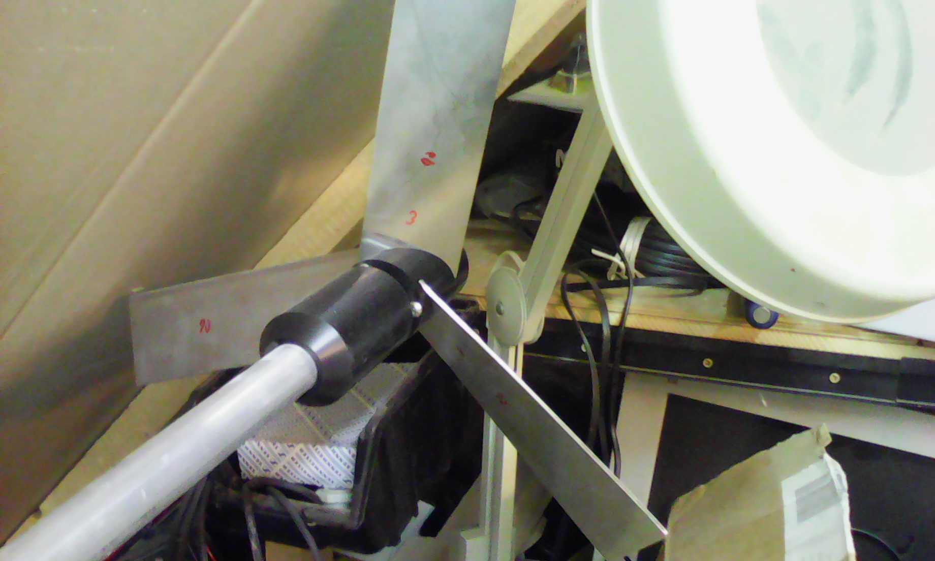

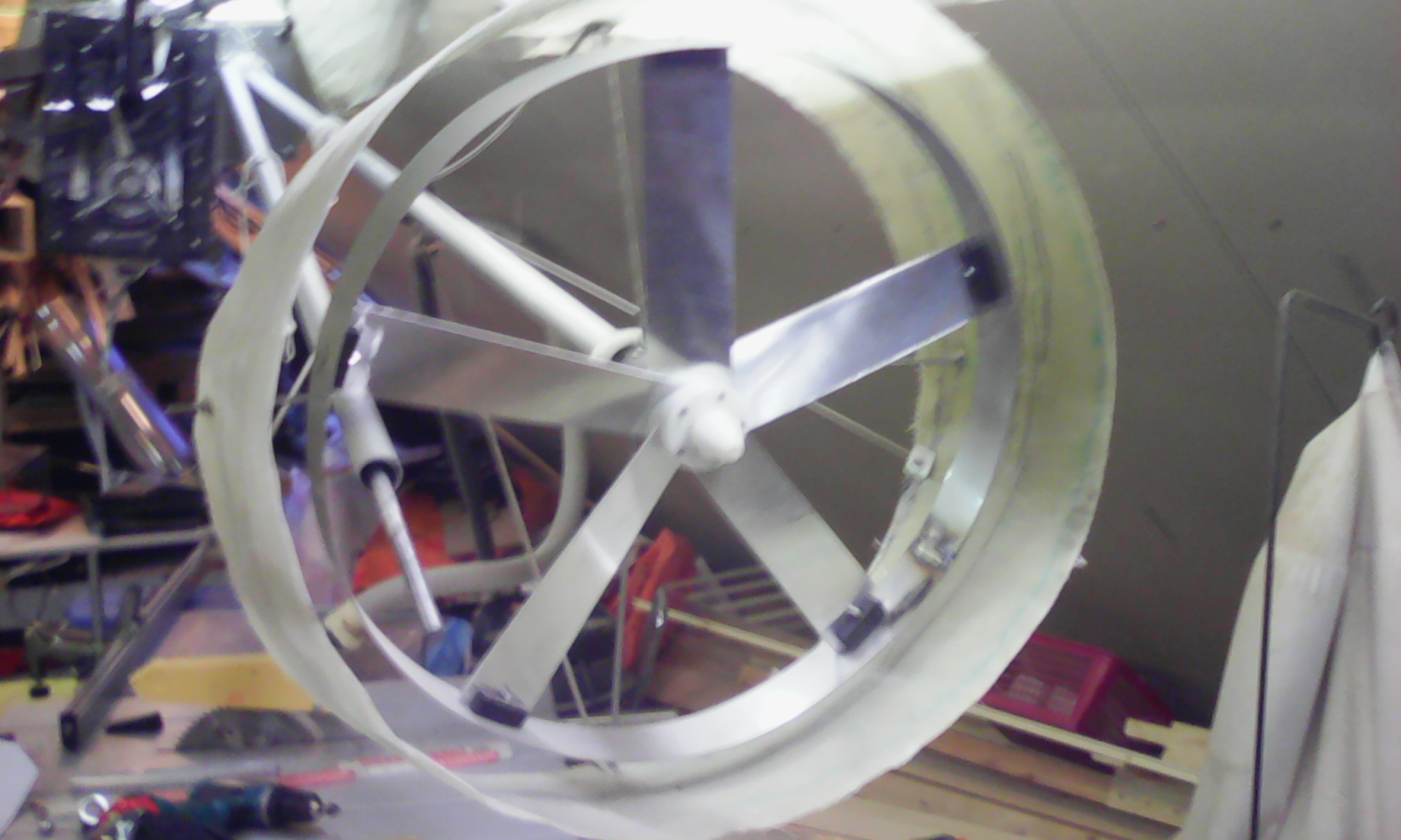

Nochmal Versuch fotos Flussversion 5Flügel und Mantelrohr\UTiefenruder Repeller Gehäuse und Wellenrohr Alu und Carbon undBootsversion freier Repeller

Inselbetrieb auf kleinem Segelboot
Dateiname: IMG_20160820_194611.jpg
Dateigröße: 486.1 KB
Heruntergeladen: 1031
Dateiname: IMG_20160810_143415.jpg
Dateigröße: 765.99 KB
Heruntergeladen: 1037
Dateiname: IMG_20160820_194533.jpg
Dateigröße: 469.72 KB
Heruntergeladen: 1065

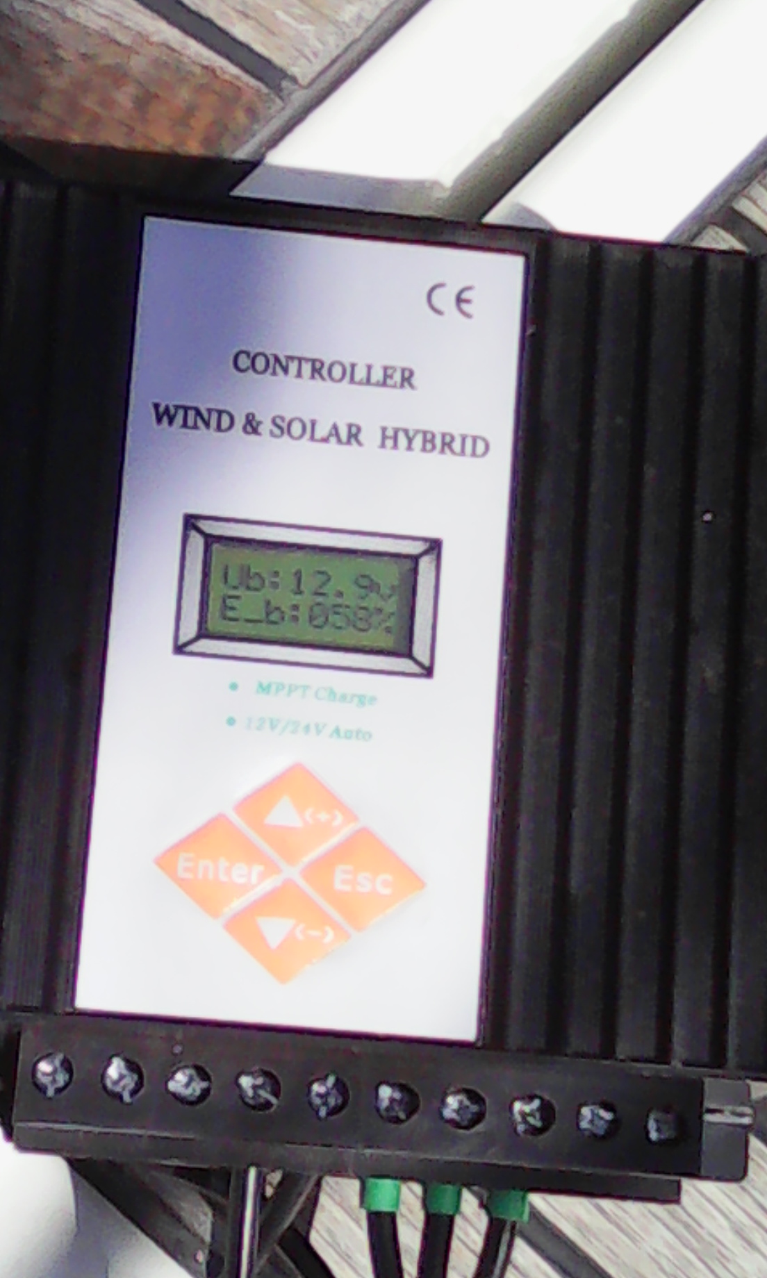

:-) :fgrin: klingt sieht gut aus .... 12 volt oder 24 volt ? knoten ... ? ist ungefaehr doppelt von m/s ?
Ich war immer von den Windturbinen die auch ins Wasser geschmissen werden koennen faziniert obwohl eher ein Landei ...
Was ist der Laderegler ?

12 oder 24 möglich,1kn=1,8 KM/STD, Kombiregler Solar und Drehstrom 12 oder 24 Volt aus China,Generator dito 100/200/300 Watt möglich,wil auch Sanyo 250 Watt testen
Dateiname: IMG_20160810_143429.jpg
Dateigröße: 406.78 KB
Heruntergeladen: 1020
Dateiname: IMG_20160820_194601.jpg
Dateigröße: 482.15 KB
Heruntergeladen: 990
Dateiname: IMG_20160820_194415.jpg
Dateigröße: 479.2 KB
Heruntergeladen: 1148

Also betreibst Du 12 Voltanlage und der MPP Regler ist fuer das Sanyo Modul und der Drehstrom ist 3 phasen wild AC mit Brueckengleichrichter im Regler , nehm ich an .
Klingt gut ! Hasst Du verglichen ob die Spannung vom Modul zum Regler passt , ich nehm aber an das ist kein Problem fuer den Regler mit einem wohl ca 30 Volt Modul umzugehen , da Mppt -Regler

Habe mir noch gar keinen Kopf gemacht,ob das passt,habe erstmal alles umgekabelt und Ladestromverteiler von Philippi zwischen Regler und Batterie gesetzt und da auf diesen Eingang auch Solar gepackt,ein Kabel zwischen Generator und Regler war abgeknickt,muss ich noch reparieren,ansonsten war die Batteriebank voll durch Solarladung,moglicherweise äuch deshalb weniger Ladung
