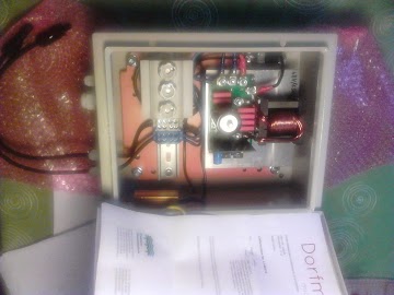

Moin ,
aus diesen Komponenten bauen wir die kleine WSD 1000, aber MIT automatischer Sturmsicherung, V2 A Mühlenkopf, Schleifringe.
Dazu passende DC Hochsetzsteller mit der Kennlnie des Systems - und eben die passende DC Schutzbox.
Wechselrichter DMI oder auch Windinvert, gelegentlich auch noch Mastervolt, wo das erlaubt ist.Windyboy Daten, PC Link, sind noch vorhanden.
Kontakt hier bei WSD Windsysteme.
Sicher sind die Futurenergy zu empfehlen, wir haben uns aber für die Version MIT automatischer Sturmsicherung entschieden, dadurch haben wir etwas höhere Kosten, durch die V2 A Laserteile, und die Arbeit vom Maschinenbaumeister hier(WIG Schweissen).
Allerdings muss man dann auch nicht mehr VOR der Gewitterböe raus, zu Haus sein, und das schöne Windrad mit dem STOP Schlater von Futurenergy abbremsen. Ist aber eben auch bewährt und etwas günstiger. Unser Ding : https://www.ebay-kleinanzeigen…3-242-2641
Gemessen haben wir eben bei Sturmböen immer wieder über 2000 Watt, bis 2400 W, an der 48 V Version. Daher die automatische Sicherung.
Man kann vieles anpassen , ggfls auch den Mühlenkopf in V2 A für bestehende Anlagen zum Nachrüsten nehmen.
@wieso: danke, für die muntere Bitte um Preisstellung, die WSD 1000 ist erst richtig gut durch den Kennlinienregler(ab DC 12 V am Netz!, bei der 48 V Version), und den passenden Wechselrichtern(DMI 1000+2000), denn dann kann man genau angepasste Solarmodule mit an die zusätzlich vorhandenen MC 4 Anschlüsse der Wechselrichter anschliessen. Das spart den Solarwechselrichter, und bringt schönen Ertrag "rund um die Uhr" von Wind und Solar. Mit 1000 Watt Aleo Photavoltaik, vor die Tür das ganze System, (in D). ca 3400.- Euro- ,je nach Systemvarianten auch weniger.
schönen Gruss,
windsystemewsd
Kennlinienregler
Dateiname: DMI Kennlinienregler.jpg
Dateigröße: 20.73 KB
Titel: Kennlinienregler
Information: DC DC Hochsetzsteller, stromgeführt
Heruntergeladen: 1572

ja hallo , ich kenn die Futurenergie windturbine eher nur aus einem Forum aus England und mit recht positiven Berichten ( nicht oft der Fall bei Windkraftanlagen )
Bei batterie gestuezten Hausanlagen , wuerde ich aber auch da den Weg via Netzwechlelrichter ( Windmaster) und AC couppling gehen und die PV wohl eher via Laderegler
schönen Gruss,
klingt fair <_< ..... muss mal durchrechnen wie ich das noch mit ner Batterie aehnlich hinbekomme :bandit:
