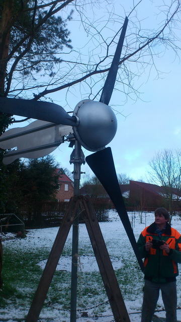

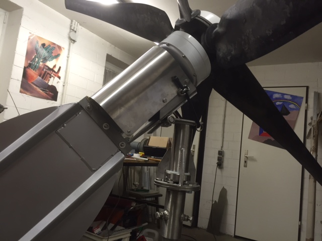

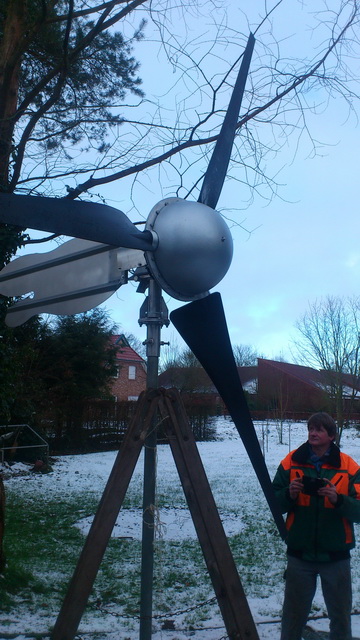

Moin Freunde,
viele Jahre haben wir gearbeitet, und diverse Konzepte ausprobiert, optimiert.
Wir bauen im Norden selber auf, lassen in V2 A lasern, dann wird WIG geschweisst.
Bitte, achtet auch auf diese wie ein Segelflugzeug geformten Blätter.
Es kommt auch darauf an, das der Generator eisenlos aufgebaut ist.
Und die Steuerung-Made in Schwaben- bringt mit 400 Hz Rechengeschwindigkeit die Energie des Systems an den Wechselrichter.Made in Germany, eben auch DIN konform.
schaut zur Info gern auch hier- so viele Anlagen mit deutschen Wechselrichtern arbeiten schon.
https://www.youtube.com/playli…sw90aaH7eg
Im folgenden werde ich gern über unsere Projekte im Detail berichten, auch Bilder aus der handwerklichen Fertigung im Norden bei uns vorlegen.
Mir ist das wichtig- Ideen und Arbeit auch bei uns zu bringen,
Schaut auch auf die optimierte Blattform, kein einfaches, billig zu machendes Rechteck, sondern aufwendig konstruierte Blattgeometrie_ vergleicht einmal mit grossen Anlagen bitte.
So, soweit ein erster Eindruck, immer aber haben die Anlagen automatische Sturmsicherungen, unabhängig elektronisch und mechanisch.
schönen Gruss,
cerco
übrigens- nicht teurer als die gerade vorgestellten CN Importe..

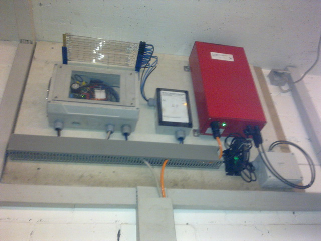

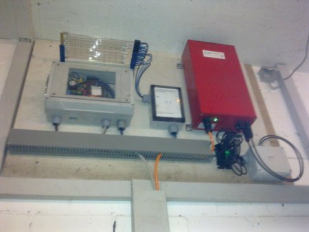

..und hier ein Blick auf unsere Steuerungen, die Idee:
Windrad blitzschnell und sicher regeln, ab Bf 2 am Netz, gleichzeitig Solarenergie ins Hausnetz bringen- für beste Amortisation- die beiden Generatoren ergänzen sich ideal..
und das klappt auch- leise und effizient, durch die Rotoraerodynamik, die Steuerung, und die eisenlose Konzeption des Generators.

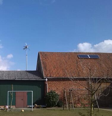

... bei uns ist das so: ab 2 m/sec ist die WSD 3000 am Hausnetz.Etwas früher kommt schon die Eigenversorgung der DC Schutzsteuerung, eben durch den hocheffizienten eisenlosen Generator.
Und hier gilt besonders, das 2 m/sec eben vom entnehmbaren Energiegehalt - bei Turbulenz oder nicht- sehr, sehr unterschiedlich in der Nutzbarkeit sind. Das lässt sich hier sehr schön mit den Sommer/Winter Unterschieden zwischen den Bäumen sehen.

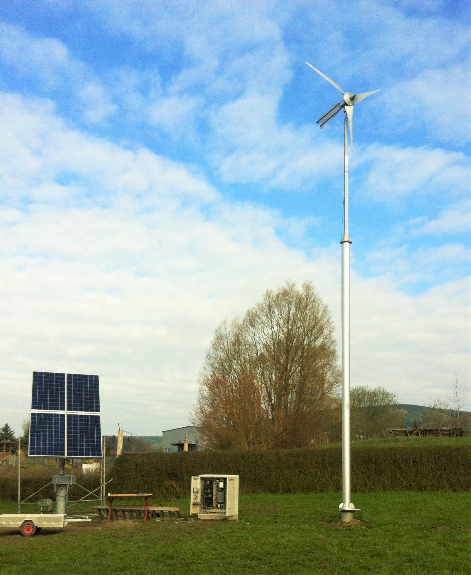

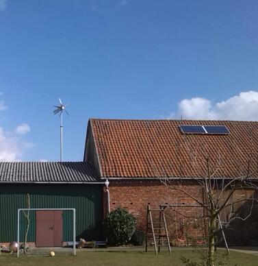

Und abei noch Bilder der kleinen WSD 1000 Hausstromanlage, aufbauend auf den bewährten, auch in den Futurenergy verwendeten Komponenten. Hier werden 1000 Watt Aleo Photavoltaik, in Ost und West geteilt, und die WSD 1000 in das Hausnetz gebracht.
schönen Gruss,

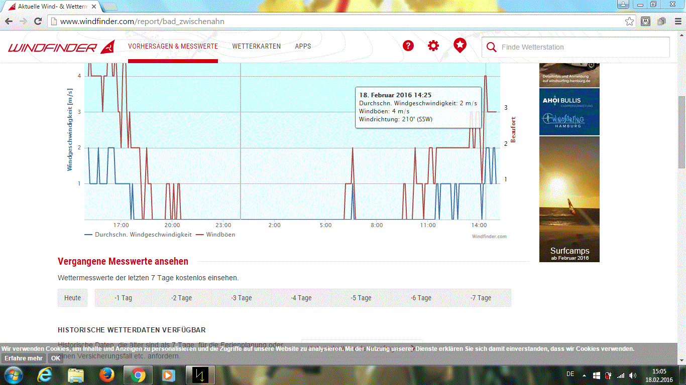

anbei nochmal die Leistung, die wir bei halbwegs freier Anströmung, jedoch lange nicht so gut wie bei Raudi, hier zwischen den Häusern und Bäumen sehen:
https://youtu.be/MAFN_E4r7_E
Und dazu die Windfinder Statistik, direkt um die Ecke.
Also: wenn der Generator eisenlos ist, die Blätter passend, und aerodynamisch optimiert, dann lohnt sich nach unserer Meinung sehr wohl die Ausnutzung schwachen Windes, bei einem automatisch geschützten 3 M Windrad. Es hat ja leider nicht jeder einen Mühlenberg, wie der glückliche Raudi:-)
Unser Ding ist eben: Optimierung der Wirkungsgrade, denn bei 3 M Durchmesser(3,2) kommt doch einiges an Fläche zusammen ! So wird auch die Nutzung von durchschnittlich schwach-mässigem Wind endlich sinnvoll. GANZ wichtig ist auch hier die Lage, einfach nicht hinter Bäume stellen...:-)
Windgeschwindigkeit vom 18.02
Dateiname: Windfinder für Video … r 55.GIF
Dateigröße: 172.46 KB
Titel: Windgeschwindigkeit vom 18.02
Information: So läufts denn den Tag über in freier Lage
Heruntergeladen: 2401
