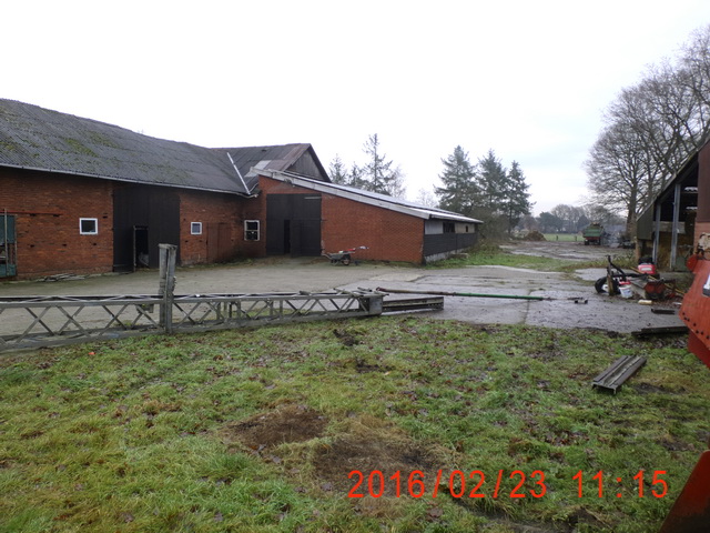

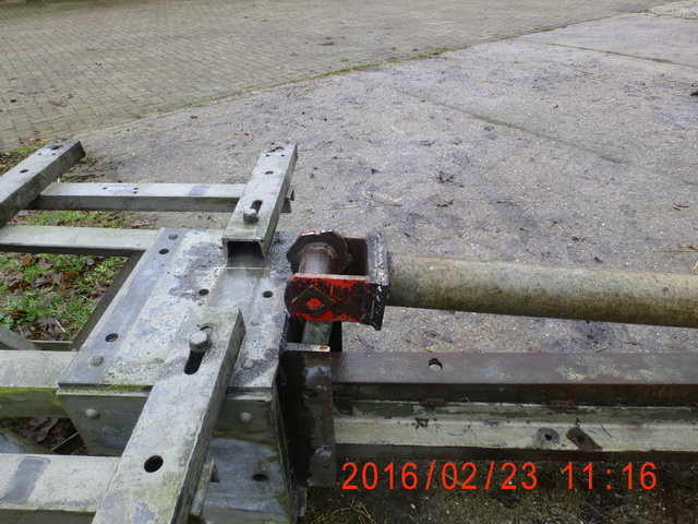

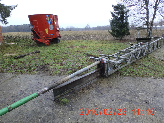

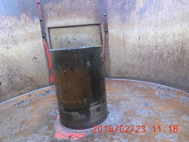

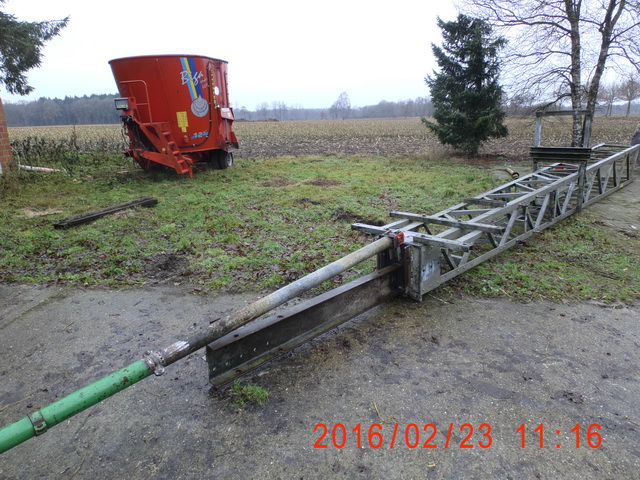

Hallo,liebe Forumsgemeinde,,,nun gestern habe ich eine Lagerung für den klappbaren oberen 5mtr. Teil(Rohr )erstellt,werde bei Wartungsarbeiten den Rohrmast auf dem Gittermast um 150Grad,,,ca...runterklappen können,das ganze Konstrukt wird 14mtr. Nabehöhe erreichen,von der Wartungsplattform des Futtermischwagens könnte ich dann bequem den Rotor,Generator,Gondel warten,bzw. reparieren.....mit einem Seilzug,und Umlenkrollen an einem bereits angeschweißten Stativ,werde ich mich noch beschäftigen,inklusive eine vibrationsfreien Rohrmast aufnahme,setze mal ein paar bilder rein,die zeigen auch die massive Stahlplatte des Futtermischwagens,den ich von den noch verwertbaren teilen entkernt habe......
Ich hoffe die Bilder sind aufschlußreich genug......
Mfg.H.Sch.

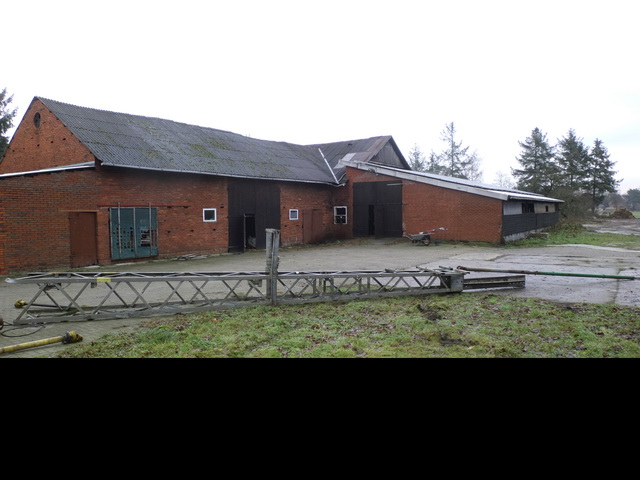

Hallo ,bzgl. diesem Horizontalprojekt,ein kleiner Anfang,nun muß natürlich noch eine vorhandene Seilwinde (starke Handwinde) und schwere Umlenkrolle und Auffangmulde für den Rohrmast angebracht werden,momentan viel mit Brennholzaufarbeitung zu tun,da wird man wenigstens warm bei,mit dem Horizontal Projekt gehts denn bei milderen Temperaturen weiter,,,zumindest läuft ja mein Riesensavonius ,nach sehr kraftzehrender auswechslung der Lager wieder !!
Hoffe Bilder gehen in den Anhang...
Mfg.Hermann Sch.

Hier noch mal 2 Bilder im Anhang!!!!!

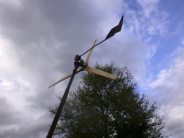

So jetzt Versuch ich mal 1Bild hochzuladen,ich glaube meine Windfahne ist zu schwer,oder zu lange,dreht immer zu sehr seitlich..außerdem muß ich denn den Rotor mit Holzflügel noch auswuchten,auch nicht gerade so einfach,wer kann Tipps geben ??

Vor allem klappt deine Fahne zur falschen Seite weg. So auf keinen Fall stehen lassen, sonst ist Bruch vorprogrammiert!
Im Sturmfall klappt sie zur anderen Seite hin, in die Aussparung im Generatorgehäuse rein. Der Ausleger braucht aber eine gewisse Vorspannung. Du musst also einen Anschlag bauen der die Fahne in Ruhestellung mittig hält. Ganz grober Denkfehler hier...

Hallo Max,nun habe deinen Rat befolgt,Fahne jetzt ,mit Anschlag steht mittig hinter dem Generator,kann nur noch seitlich nach links in die Aussparung drehen!
Nun muß ich unbedingt die ziemliche Unwucht beseitigen,offensichtlich sind die dickeren ,zwischen den beiden Aluscheiben einspannten Hölzer,zentrisch nicht genau genug,habe allerdings auch noch kleine Gewichte ,von einem User aus Bayern,der die vorher bei seinem Generator auf die Aluscheibe geschraubt hatte um auszuwuchten !!
