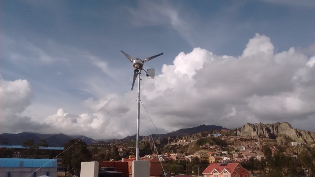

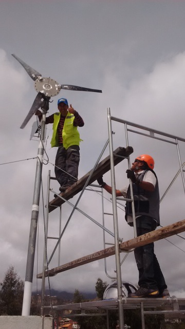

| Dateiname: | IMG_20180316_144741025.jpeg |
| Dateigröße: | 60.09 KB |
| Titel: | WSD 1000 in Montage auf der EMI |
| Information: | etwas akrobatiach, ohne Sicherung |
| Heruntergeladen: | 1068 |

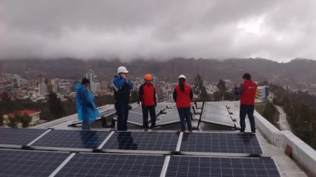

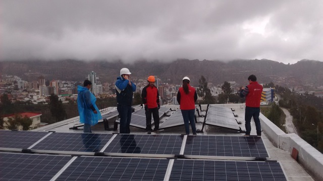

| Dateiname: | IMG_20180316_104414428.jpeg |
| Dateigröße: | 67.75 KB |
| Titel: | 20 Aleo Module |
| Information: | schön nach Nord, Ost und West |
| Heruntergeladen: | 1045 |

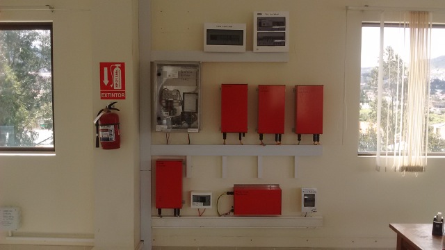

| Dateiname: | IMG_20180317_120303793.jpeg |
| Dateigröße: | 55.05 KB |
| Titel: | DMI und WSD |
| Information: | Mit Feuerlöscher, nach Vorschrift dort:-) |
| Heruntergeladen: | 1099 |
| Dateiname: | IMG_20180316_163118927.jpeg |
| Dateigröße: | 54.5 KB |
| Titel: | WSD 1000 fertig in La Paz |
| Information: | Hybrid System mit 1 kW PV |
| Heruntergeladen: | 1055 |
