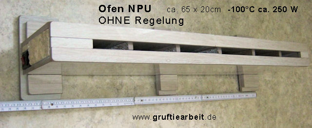

Lese eben deinen Beitrag und hoffe/glaube dir einige interessante weitere Infos und Heizungen zukommen zu lassen!
1. Wir fertigen NUR Heizungen welche gerade mal 250 W -280 W benötigen (seit 2002). Also BEST für SOLAR!
2. Natürlich gibt es Heizungen OHNE Regelung (wurden speziell für "arme Länder" konstruiert) um den teuersten Baustein "Regelthermostat" nicht zu benötigen. Im Bild mal ein Prototyp welcher hier noch rum steht.
Wozu Regler, wenn dann die Heizung Größenmäßig so gebaut wird, dass jene nur 80 bis 100°C warm werden kann. Solche Temperatur kann man immer mit laufen lassen.
Hier nun ein Prototyp des Modells NPU = mit innere Wärmeschächte (ca. 65 cm lang und 20 cm hoch) OHNE Regelung. Dies ist doch was du suchst, oder? [/img] [/img]
Soll ich dir solches bauen? Weitere Details und deine Adresse bitte direkt über: Mailadresse

Gepostet: 22.04.2018 - 19:52 Uhr  ·  #11
Einen 6 Jahre toten Thread reaktivieren um Werbung unter zu bringen? Nicht wirklich.
