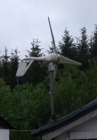

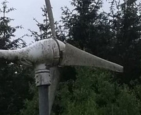

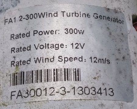

Die Turbine hat nur zwei Drähte, rot und schwarz, und die Info daß es DC ist kommt vom Vorbesitzer des Hauses, der
die Turbine angeschafft und installiert hat. Die war auch schon in Betrieb, bis sein Controller den Geist aufgegeben hat.
Bei starkem Wind haben wir mit einem Multimeter zw. 30 und 40V gemessen.
"Ist es zwingend notwendig das nicht anzuschaffen?"
nur aus finanziellen Gründen. Um gleich auf Deine andere Frage zu antworten, wir haben kürzlich noch 5 Poly-Panele in einem separaten System installiert, für die mußten wir auch noch allerlei anschaffen, deswegen sind wir im Moment etwas klamm.
Ich häng' gleich noch zwei Photos von der Turbine an, wir haben sonst keinerlei Infos oder Unterlagen.
Danke und viele Grüße,
Konstanze

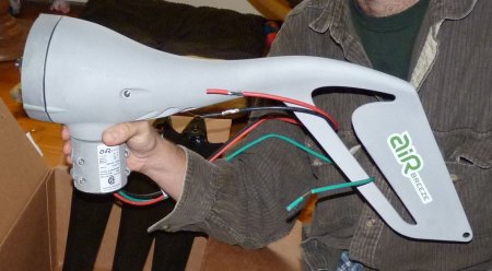

Nicht ein AIR BREEZE?
Gepostet: 04.06.2019 - 22:48 Uhr  ·  #6
Das ist ein AIR BREEZE der ersten Generation mit den hellgrauen Flügelblättern - wenn unten vor der Windfahne eine rote LED ist. Wenn nicht, dann ist es ein gut gemachter China-Nachbau. Das Original hat einen Ladecontroller eingebaut, es kann direkt an die Akkus angeschlossen werden. Wird es an einen externen Laderegler angeschlossen läuft es gar nicht an oder der Laderegler geht kaputt. De eingebaute Ladecontroller benötigt mindestens 11,7 Volt Akkuspannung, damit das Windrad überhaupt startet, leere Akkus lädt er nicht auf.
Ich weiß nicht ob das weiter hilft. Hier ein Foto zum Vergleich vom originalen BREEZE. Wir haben es für Kunden etwas modifiziert und mit einem Mini-Inverter direkt ans jeweilige Hausnetz angeschlossen.
Grüße von Günther

Re: DC 300W Windturbine ohne Bremse?
Gepostet: 06.06.2019 - 16:39 Uhr  ·  #7
Hallo Günther,
danke für die Info und sorry für dir späte Antwort!
Hat unten vor der Windfahne keine rote LED, wird also wohl ein Nachbau sein.
"Wird es an einen externen Laderegler angeschlossen läuft es gar nicht an oder der Laderegler geht kaputt. "
- Hört sich so an wie vom Vorbesitzer beschrieben.
"Der eingebaute Ladecontroller benötigt mindestens 11,7 Volt Akkuspannung"
- So runter sind die BAtterien noch nicht, also werden wir den Nachbau mal direkt an die Batterien anschliessen und messen.
Feedback dann bei Gelegenheit,
Danke nochmals herzlichst und viele Grüße,
Konstanze
