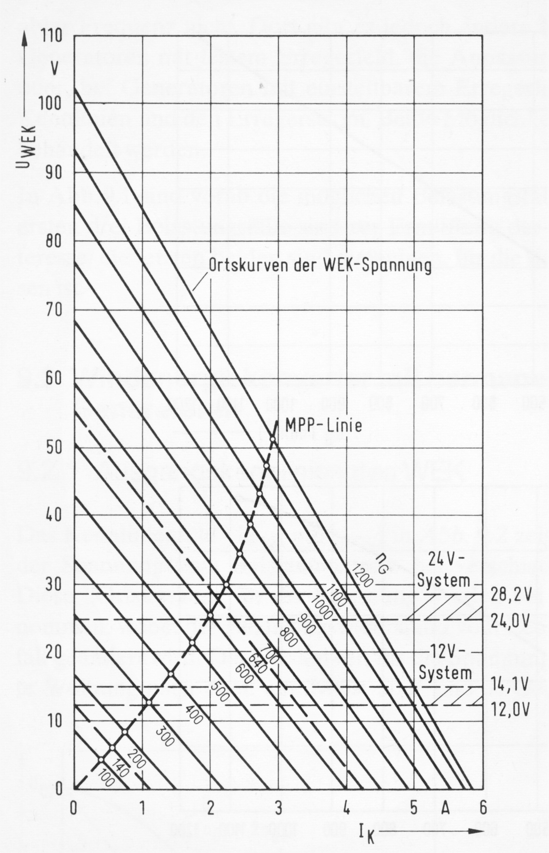

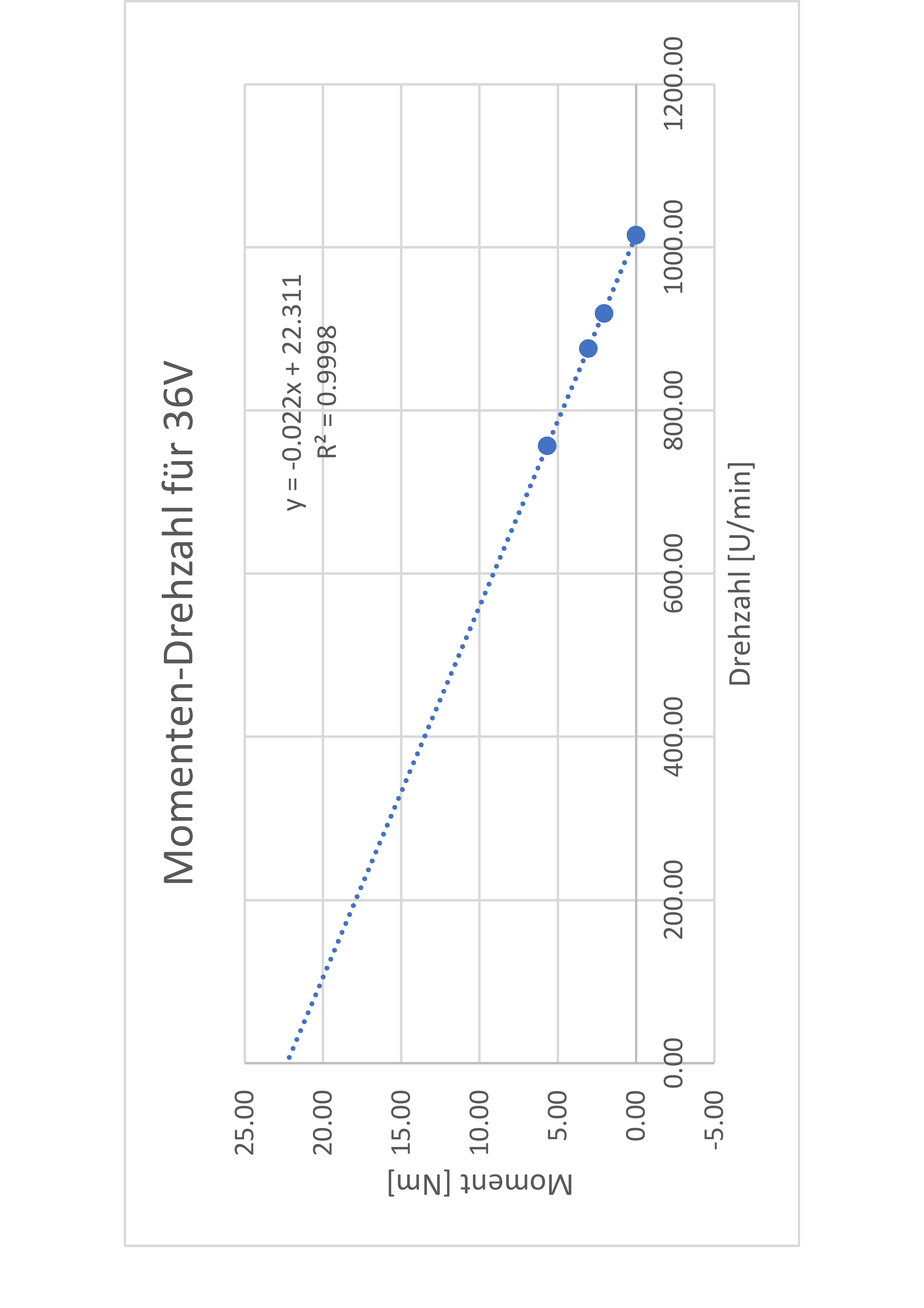

Aus dem Datenblatt des Generators von Aerocatcher ergibt sich ja lediglich eine Momenten-Drehzahl-Kennlinie(zwischen Leerlaufdrehzahl und Anlaufmoment - im Anhang), die aber auch eher im Motorbetrieb ermittelt wurde, oder? Die Spannung bleibt konstant auf einem Wert um 36V. Diese Momentenkennlinie kann ich im Motorbetrieb ja mit variiation der Spannung nach oben oder unten verschieben. Was sagt mir das für den Generatorbetrieb? Wenn ich z.B ein 12 oder 24V System betreiben will, um eine Batterie zu laden, kann ich dann wirklich nur im Bereich der verschobenen Kennlinie fahren? Mit einem MPPTracker würden doch auch andere Spannungen abgefahren werden!? (Siehe Anhang Koethe) Das würde doch heißen, ich benötige das Anlaufmoment und danach würde das Generatormoment bei gleichbleibender Spannung und steigender Drehzahl sinken. Dann kann sich doch niemals ein stabiler Arbeitspunkt einstellen!? BZW Die Rotorkennlinie müsste dann doch noch steiler abfallen. Oder wie kann ich aus dem Datenblatt entnehmen, ab welcher Drehzahl die Ladespannung erreicht wird?
Gibt es (Gleich)spannungswandler, die mir erlauben, bereits bei kleineren Drehzahlen die Ladespannung zu erreichen? Dann eben mit sehr kleinen Strömen...
