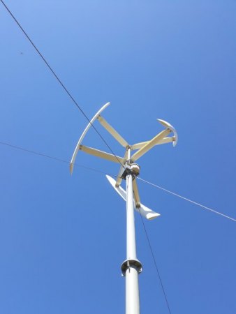

Das war so bei den SkyLine-Anlagen ( SL 10; 30) als auch bei den mit Namen Amperius, z.B. von KD-Stahl vertrieben.
Habe jetzt erst eine fotografiert.
Amperius VK 58, D 2,4m; H 2,4m
Die lief bei 3 bis 4 m/s sogar bereitwillig an.

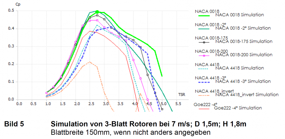

Die Simulation ergibt mit verschiedenen Profilen folgendes:
Das 4418 wäre so ein unsymmetriesches, mit Wölbung nach innen eingebaut, oder auch anders herum (invert Simulation)
Da die Simulation die Auswirkung der Streckung anscheinend ignoriert, würde ich hier mit 175mm Breite arbeiten. Bezüglich Selbstanlauf evtl. sogar mehr.

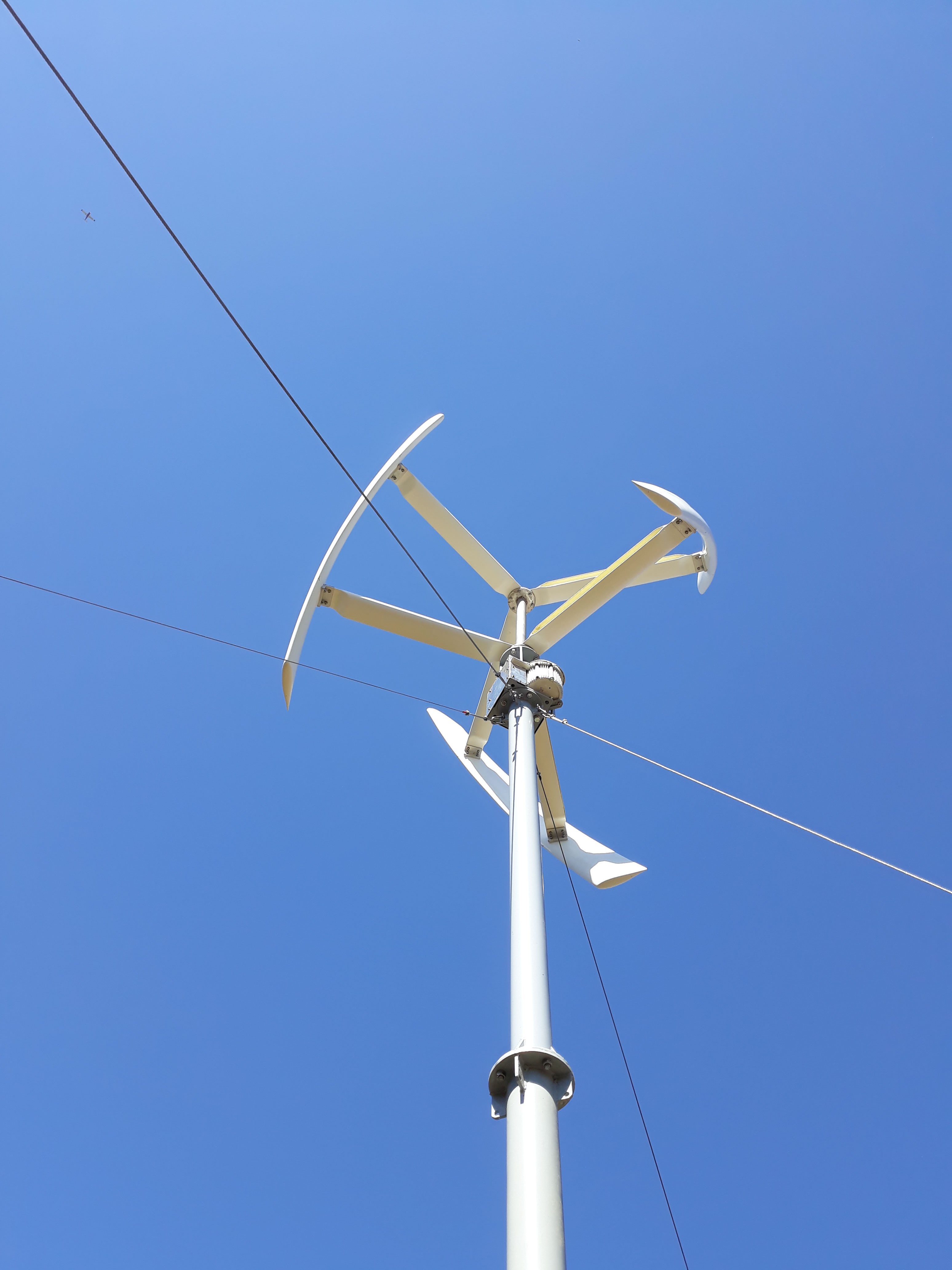

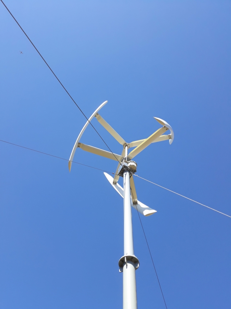

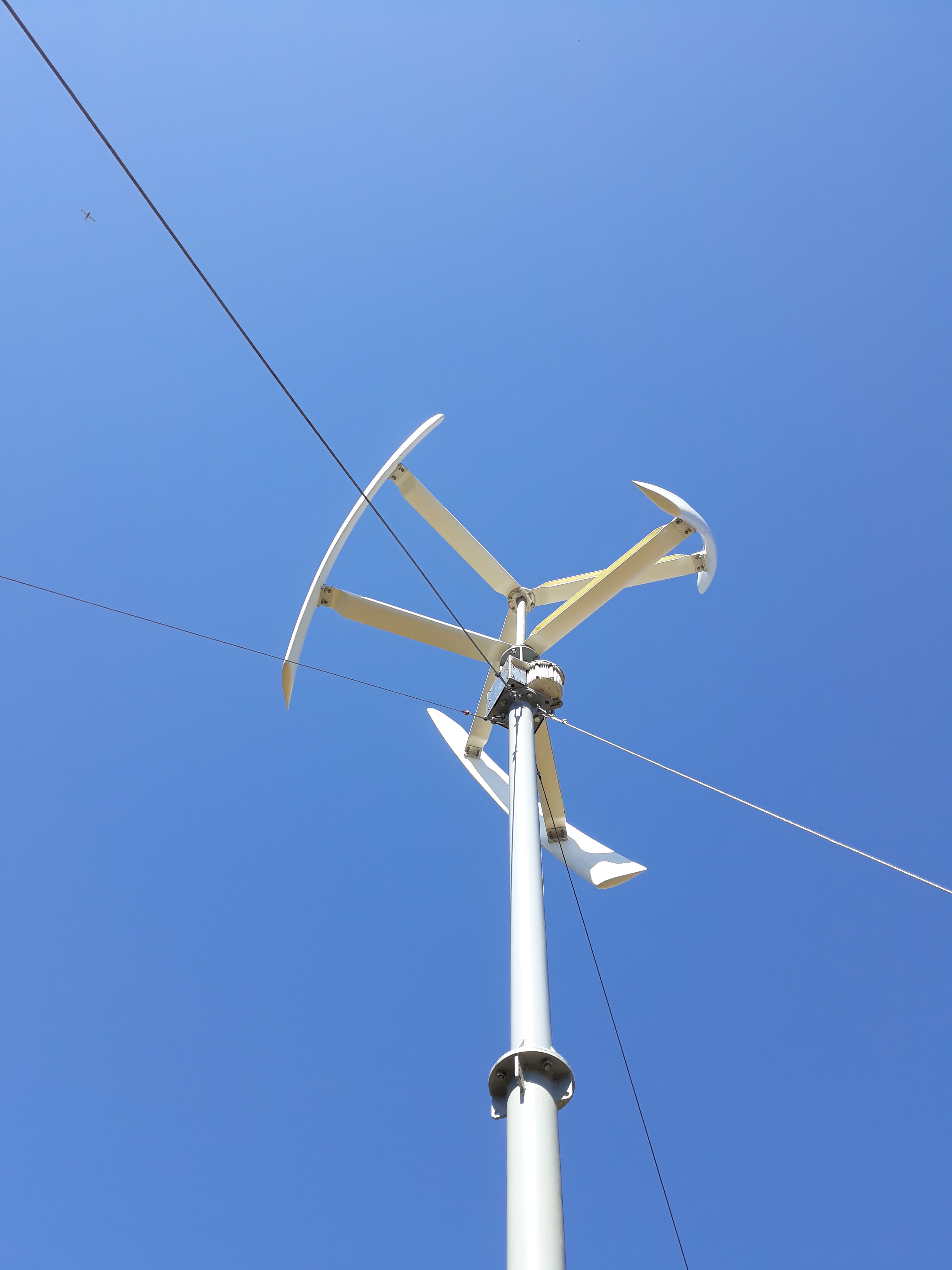

befasse mich schon länger mit den Darrieus-Helix Rotoren. Habe mir GfK Formen für die Blätter gefertigt.
Blattlänge 2,10m, Durchmesser 2,00m. Profil DU-06-W-200. Nachteil "HELIX": der Einstellwinkel ist durch die Fertigung vorgegeben, und kann nur in sehr geringen Maßen verändert werden. Der Rotor läuft ohne Vibrationen, sehr gleichmäßig,
bei 2 m/sek. an. Mehr als 7m/sek. habe ich am Standort noch nicht gemessen ( auch nicht bei Sturm) .
Leider kann ich durch die schlechten Windvehältnisse zwischen den Häuser keine optimalen Test durchführen.
Aussehen tuts schon mal ganz gut !!

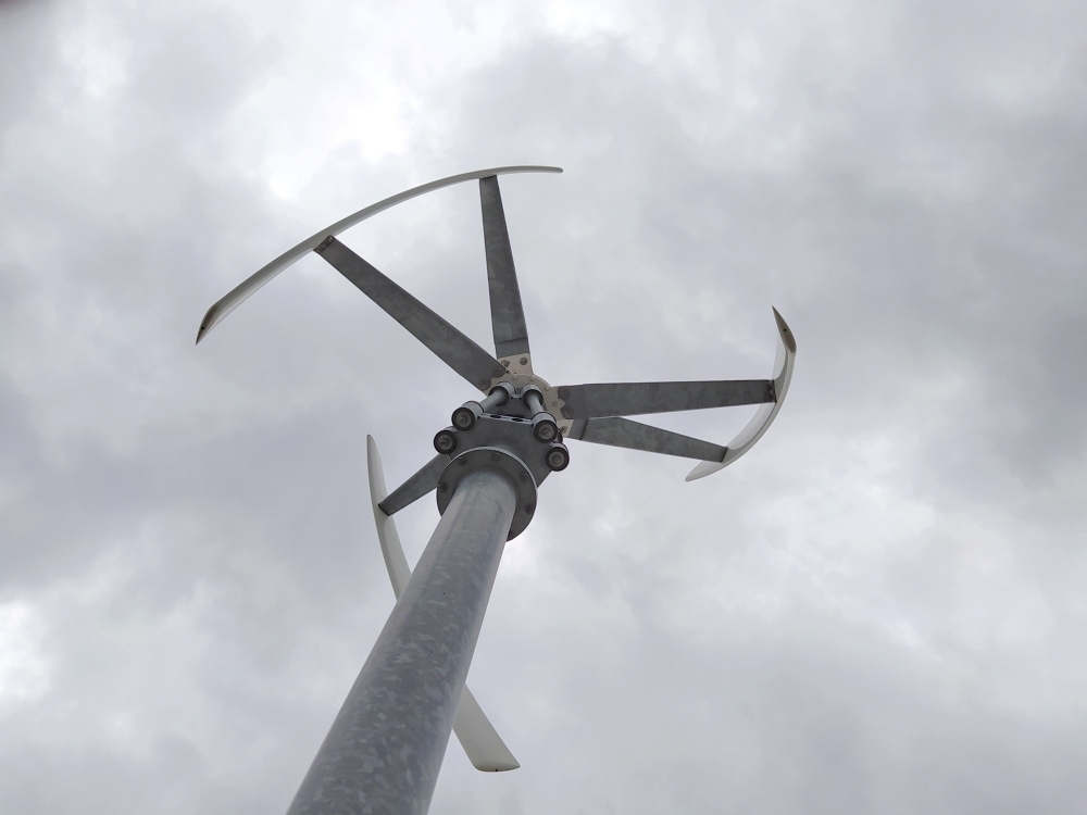

Sind letztens zu 2 Amperius gerufen worden, s. vorherige Fotos.
Befürchtung, Windungskurzschluss hat sich nicht bestätigt. Dafür Gleichrichter-Kurzschluss, und kein Durchfluss mehr. Bei beiden Anlagen, auf einem ca. 50m hohen Hochhaus.
Möglicherweise kapazitiver/induktiver Überspannungseintrag von einem nahen Blitz.
"Sinnigerweise" hat die Steuerung 2 Varistoren zur Üb-Spannungsableitung nach den Gleichrichtern.
Sie gehören aber davor. Eine Diode vom jeweiligen Paar ist immer gesperrt.
Weswegen Varistoren auf der Gleichstrom-Seite, wurde schnell klar. Ist wohl irgendwie ne Multisteuerung adaptiert worden.
Sind 4 Einphasen-Wechselstrombrücken verbaut worden. Bereit für bis zu 4 Phasen ohne Verkettung oder bis 8 mit Verkettung.
Also 8 AC-Eingänge. Da wollte man nicht für jeden einen Varistor vor sehen.
Nun ist die Situation wie bei fast allen bekannten Darrieus-Erzeugern. Pleite.
Die SL-Anlagen (Skyline) gibts nicht mehr (Casaenergia). Nur http://www.silentfuturetec.at hat noch was, zumindest auf den Webseiten.
Amperius jedenfalls hat keine Webseite mehr und KD keine Ersatzteile.
Käme vielleicht alternativ ein "eierlegendewollmilchsau"-WR in Frage, wie meine Partner sagen, für 3500 EUR.
Der muss aber auch richtig parametriert werden.
Vielleicht wechseln wirversuchsweise auch nur mal die Gleichrichter. Dahinter sollten ja die Varistoren wirksam gewesen sein.
Kommt aber noch einiges an Steuerung. Müssen immerhin die 2 Min überbrückt werden, bis die WindiBoy endlich einspeisen.

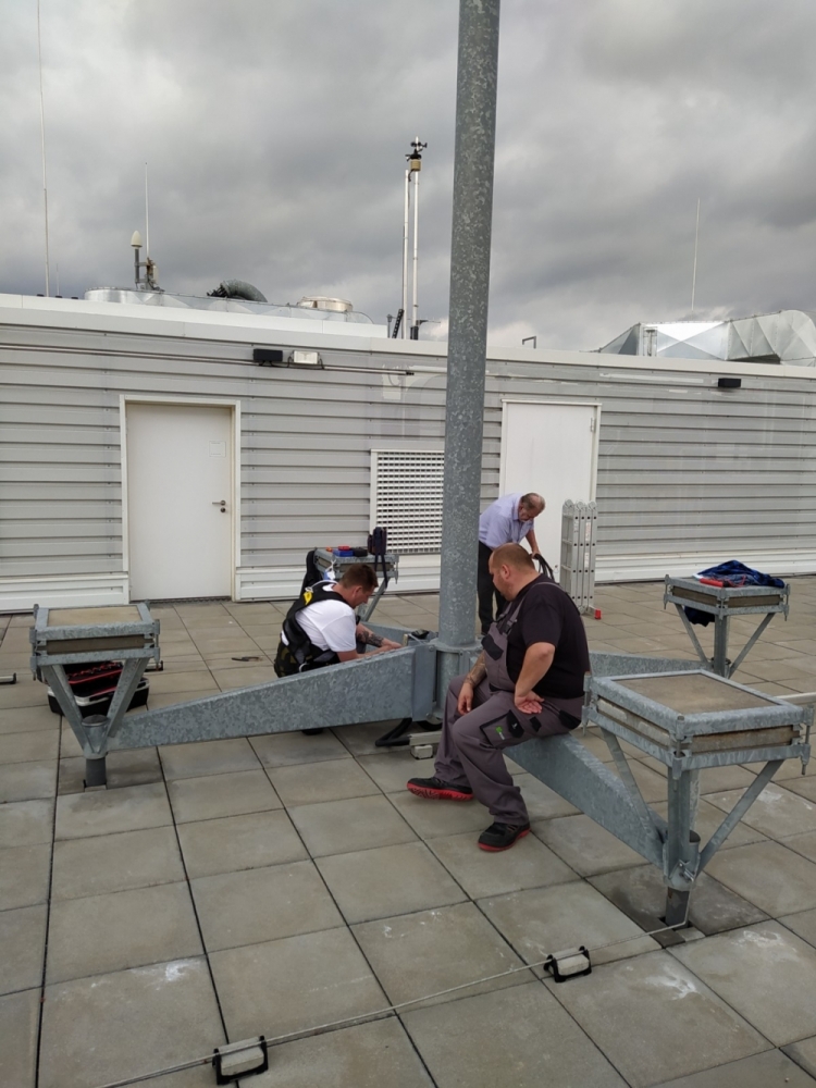

Was KD recht gut gelöst hat, ist die Verankerung auf einem Flachdach mittels Gewichten.
Auch ist der Fuß in den Blitzschutz eingebunden worden. Ob der Schwingungsdämpfer an der Mastspitze (hier nicht zu sehen) metallische Verbindung hat, einen Blitz auch weiter leiten würde, wäre zu überprüfen. Wenn nicht, gehört da ne flexibele Brückung hin.
Da Blätter aus GFK/CFK: Ob da Kupfergeflecht eingelegt wurde möchte ich fast bezweifeln. Also wird der Flügel bei Blitz-Einschlag gesprengt. Bei Kohlefaser-Anteil ist das zu erwarten.
Haben gefordert, um die Anlagen noch 1 bis 2 Fangstangen zu errichten. Entsprechend höher als die Windräder selbst.

Ein Blitzschaden kann eigenlich jeder Anlage passieren, dass hier anscheinend in der Elektrik nicht für alle Eventualitäten vorgesorgt war zeigt eigentlich nur das der verdammte Teufel immer im Detail steckt!
OK, das sagt keineswegs dass die Anlage sonst Mängel hat. Es ist eben eher eine Nischenanwendung, unter normalen Standort - Bedingungen wird man eher Horizontalläufer vorziehen.
Das ist eben auch der Grund warum viele Hersteller von Vertikalläufern auf dem Markt wenig Erfolg haben. Eigentlich keiner, stimmt.
Man kann die konstruktive Leistung der Entwickler bei KD beim Bau dieser Anlagen durchaus weiter loben, schade dass der Markt dafür nicht die idealen Bedingungen bietet denn das mit der Gewitterstörung ließe sich wohl noch beheben?
Blitzschaden ist sowieso eine Gemeinheit!
Beiträge: 3675
Re: Korkenzieher-Form bei Darrieus; warum?
Gepostet: 02.08.2020 - 22:30 Uhr  ·  #20
Ob KD-Stahl tatsächlich gefertigt hat, ist die Frage. Ansich nennen sich die Anlagen Amperius.
Wenn Blitzschaden passiert trotz gründlicher Vorsorge, ist das was Anderes.
Hier aber eher fahrlässig.
