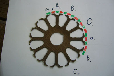

Mann kann schon etwas machen ! hab ich ja auch, aus einem Blechschnitt für Feritte mit breitem Hammerkopf und daher schmalem Steg für die Spulen .
Aus 12 Stegen wurde so ein 44 Poler mit getuntem Blechschnitt.
So sind je 3 Magnete vor jedem Steg , der in der Mitte ausgefeilt wurde, (Fleisarbeit) und der mitlere Magnet ist relatief wirkungslos.
Die beiden anderen reichen noch für die Sättigung aus, und die Frequenz ist sehr hoch, die Drehzahl daher gering.
