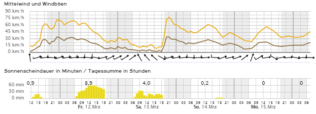

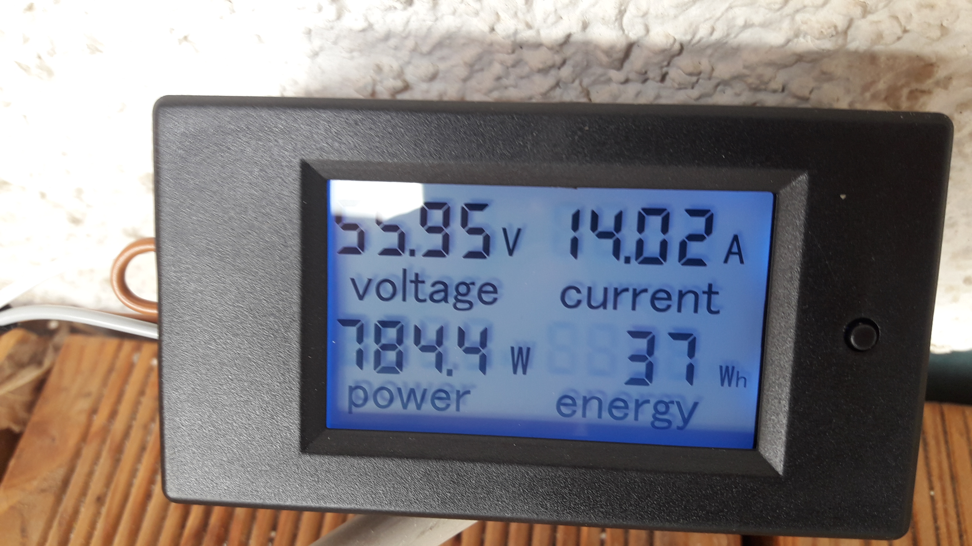

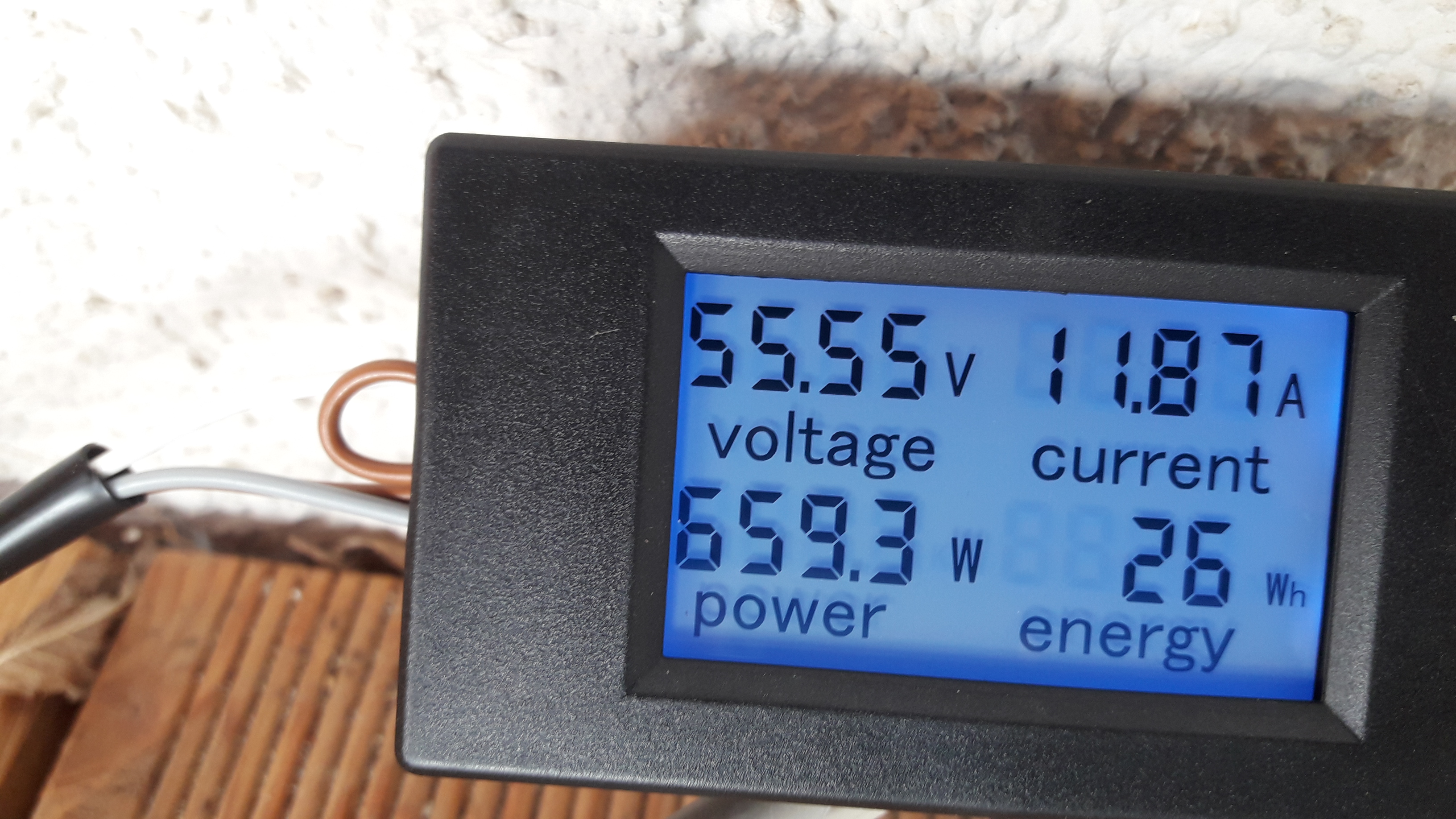

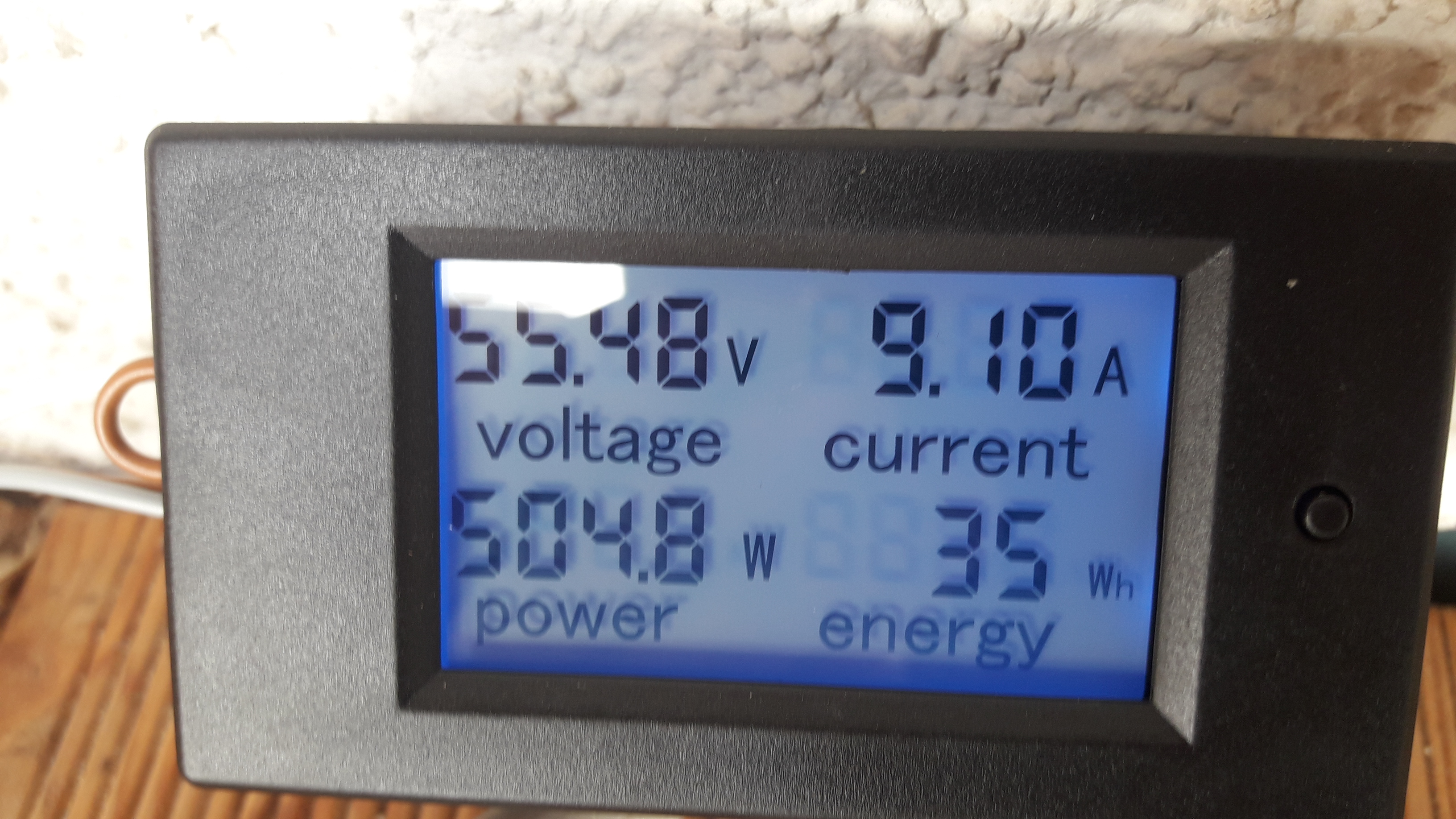

Bin eben nach Hause gekommen und hab schnell das Wattmeter eingebaut. Hier mal vorab ein paar kleine Eindrücke! Also von der Leitung her muss ich sagen die Chinesen lügen nicht und der Amerikaner hatte Recht! Es ist offenbar von der Leitung her wirklich ein gutes Windrad, relativ schnell geht es auf 2, 300 Watt, aber auch locker auf seine 500 Watt hoch und ich hatte sogar schon Spitzen von 860 Watt ohne, dass es schon gestürmt hätte
Danke erst mal Max, ich werde mich dann gleich mit der Sache beschäftigen. Wie meinst du die Flügel abrunden auf der breiten Seite oder auf der dünnen? Ich weiß leider nicht, wie ich sonst sagen soll. Das werde ich mal als erstes probieren, aber es ist ja auch schwierig für mich da überhaupt dran zu kommen!

Sorry, die Werte muss man alle halbieren, die würde bei einem 100A Shunt passen, ich hab nur den 50A-Shunt. Aber ich hatte inzwischen noch Peaks bis 1300W, also dann jeweils die Hälfte, kann man auch zufrieden sein!

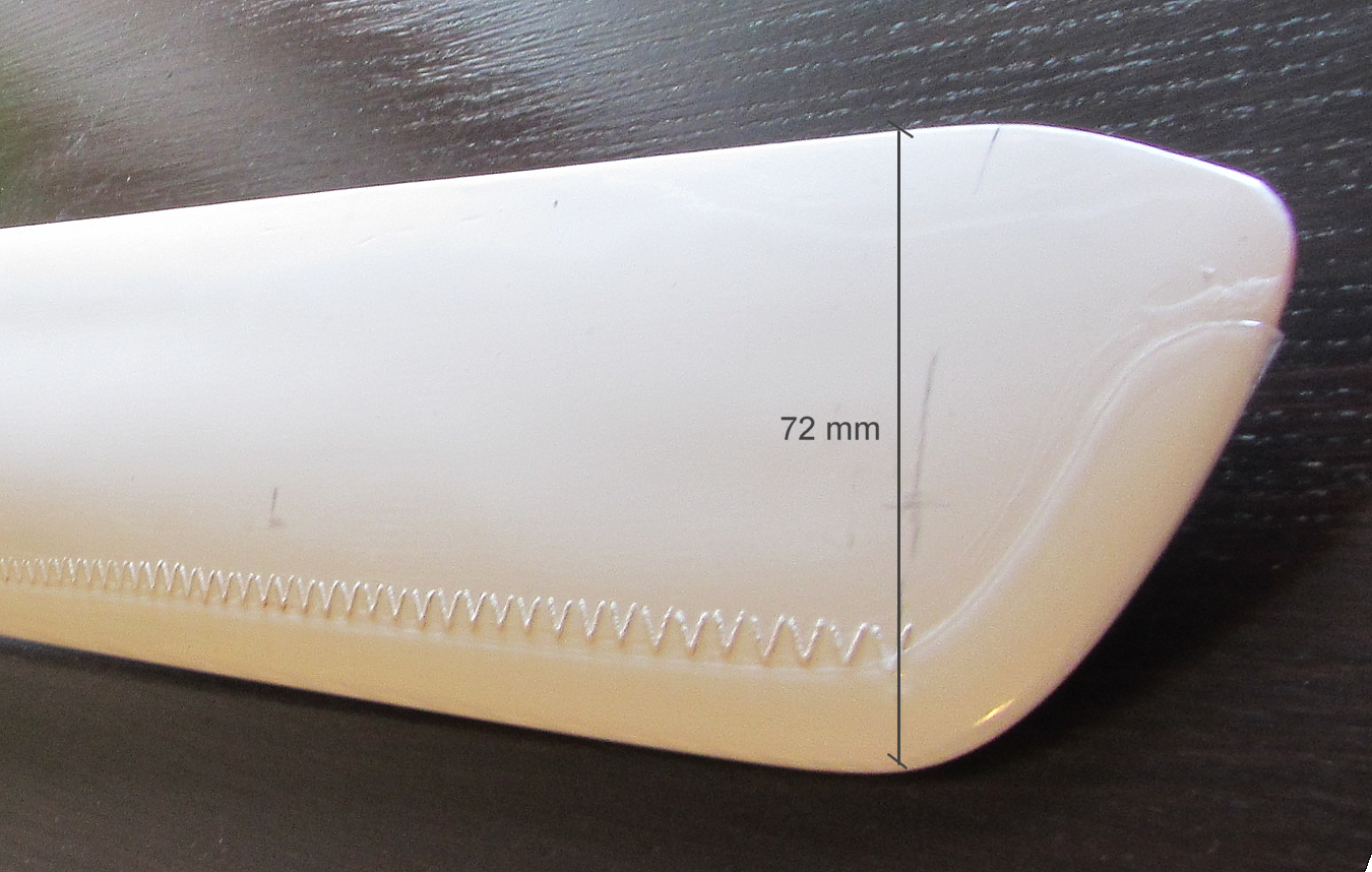

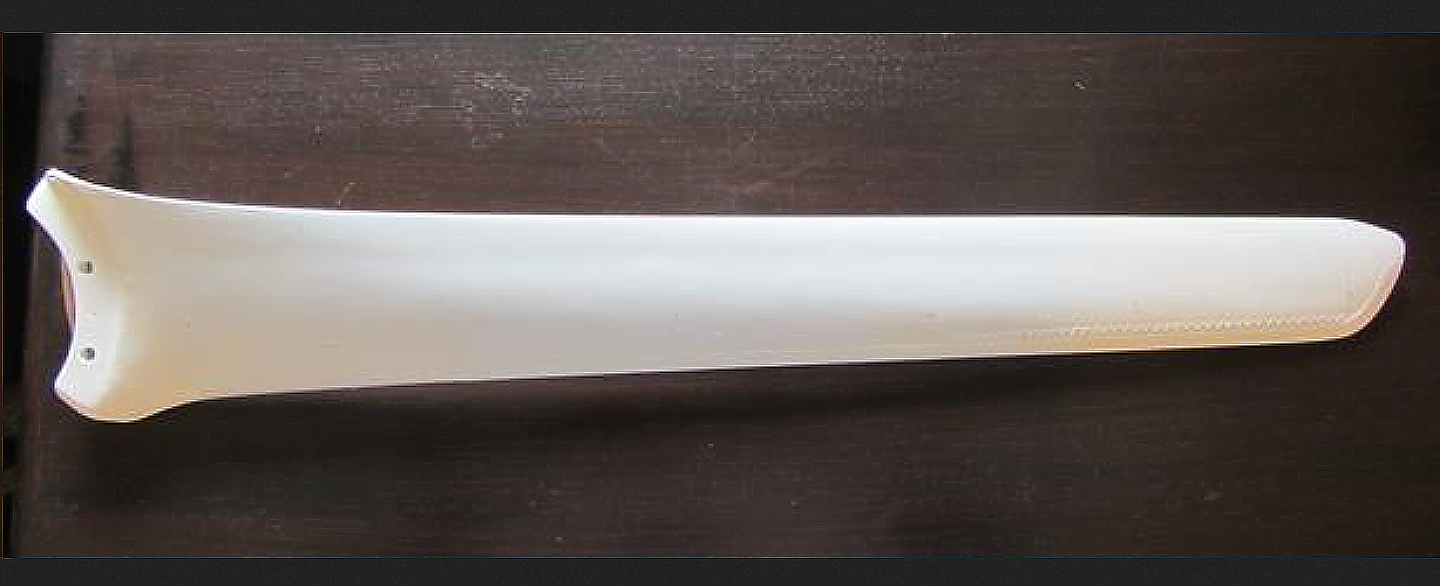

Auch ohne Fotos von den Blättern gesehen zu haben mal im Anhang welche von Heyde, die gut gingen. Ist ja dafür bekannt.
Blatt etwa Deine Größe, also für D 1,6m.
Der hat eine Struktur vom Zackenband gleich mit in die Oberfläche eingeformt.
Da weißt Du zumindest, wo es hin gehört.
Wo Du sowas her bekommst, selbstklebend, in passender Größe? Keine Ahnung.
Andere Besonderheit ist die aufgeklebte Hagelschutzkante aus Weichplastik.
Obwohl es an der Blattspitze gehörig das Profil verhunzt, scheints zu gehen.
Meine Schlussfolgerung: "Zackenband" wirkt bereits strömungstriggernd, wenn es garkeine Zacken hat. Alleine die "Stolperkante" machts.
Bezüglich Blattspitzenform:
Es bringt nichts, die Silhouette einfach anders zu gestalten. (Gehen auch andere Formen)
Sie muss bis in das eigentliche Ende sauber profiliert werden! Also auch dünner werden.
Ist im 2. Foto, dem mit den 72 mm, zu erkennen.
So richtig einfach ist es nicht.
Daher erst mal Fotos, bevor Du daran rum schnitzt! Wenn Du überhaupt ran kommst.
Ohne hebebühne würde es mich wundern.
Aber mal grundsätzlich:
Ist also auch dieses Windrad bezüglich Geräusch nur eingeschränkt verwendbar?
Wäre also wieder nichts in der 1,6m-Klasse, zumindest wenn Nacharbeit nichts bringen sollte.
