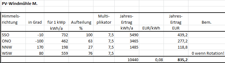

Habe mich der Sache mal mit PVGIS angenommen. Kenne das Programm schon länger.
Als Ort Casekow ein gegeben, Wartin ist ein Ortsteil.
Annahme, dass SSO 10 ° von der S-Seite nach O abweicht.
Ergebnisse in EXCEL:
Ja, ich habe die Potentiale der nicht nach S ausgrichteten Wände unterschätzt.
Die NNW-Seite bringt immerhin 27% der SSO-Seite, die ich als Bezug auf 100% gesetzt habe.
Was mir noch fehlt ist ein zündender Ansatz, wie die notwendige WR-Leistung bei Minderbestrahlung bestimmt wird, z.B. auf der Nordseite. Deine Annahme 1 KW von ansonsten 7,5 kWp ist möglicherweise nur eine Schätzung?

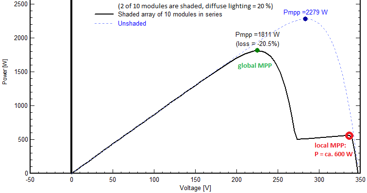

Aloys und Che:
nicht verstehen, nicht selbst informieren, Dinge falsch behaupten und die falschen Schlüsse daraus ziehen. Bitte bemüht euch mehr dafür bekommt ihr ein tieferes Systemverständnis. Verschiebung des MPP mit sich ändernder Bestrahlungsstärke siehe https://de.wikipedia.org/wiki/Maximum_Power_Point_Tracking
Im Anhang eine Kurve mit zwei MPP die durch Verschattung und Zusammenschaltung entsteht. Je nachdem wie die MPPT Algorithmus arbeitet findet er nur den schwächeren lokalen MPP.
UP-Kennlinie eines teilverschatteten Solargenerators.

Das von mir verwendete Bild ist übrigens aus Deinem Link! Da ändert sich an der MPP-Spannung mit der Beleuchtung nichts.

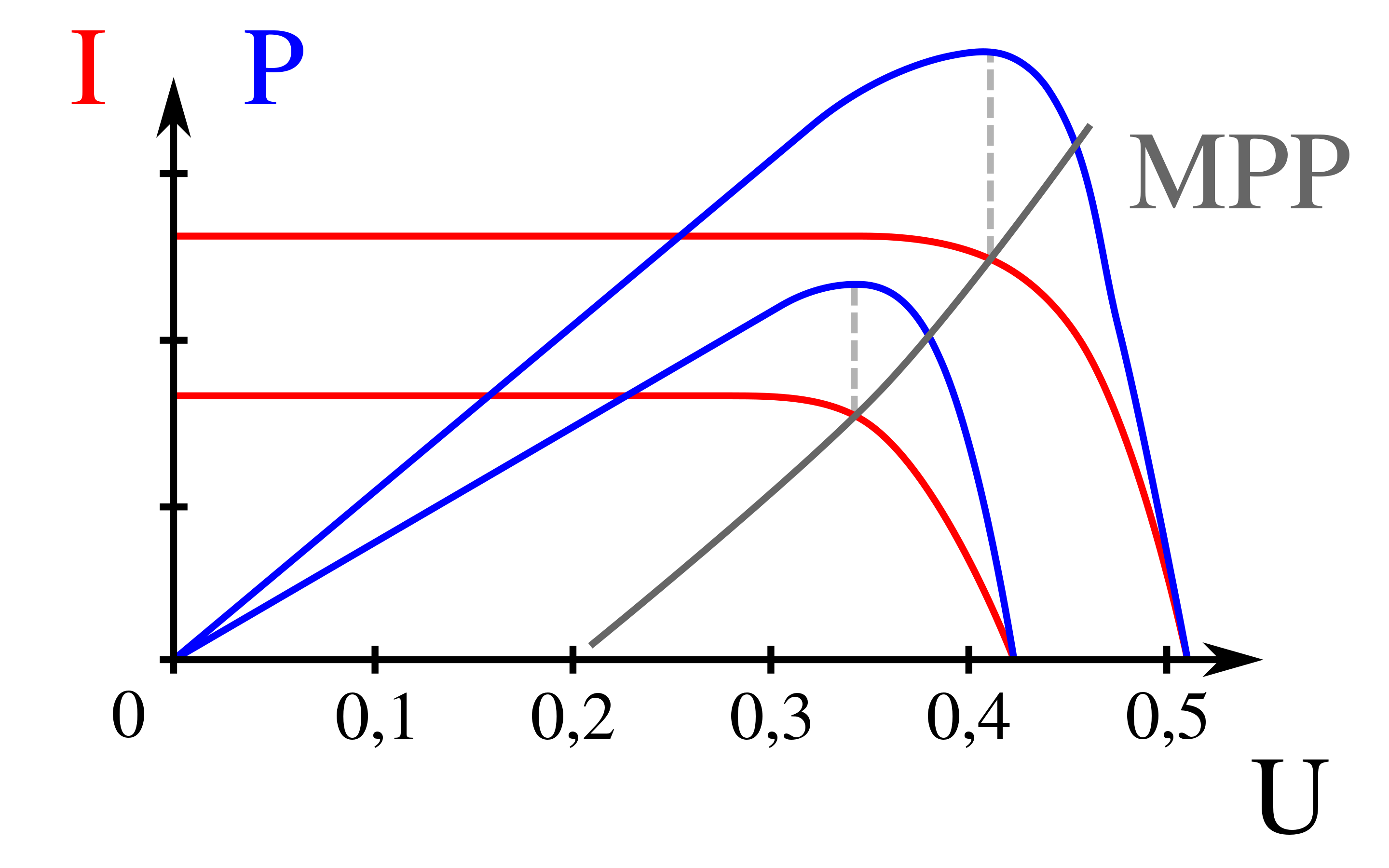

Das ich ständig deine Aussagen und Beiträge korrigieren muss, liegt nicht an mir, sondern an deinem Unwissen und deiner Ignoranz meinem und anderem Wissen gegenüber. Bitte schau nach deinen Anteilen.
Ganz klar: Vmpp hängt von der Bestrahlungsstärke ab, siehe Anhang und es ist technisch falsch so unterschiedliche Flächen ohne eigene Regler zu verbinden
Quelle: https://de.wikipedia.org/wiki/Maximum_Power_Point_Tracking

Im Artikel #66 hast Du mit diesem Bild nachgearbeitet.
Aber da Aloys von Parallelschaltung gesprochen hat, Dir ist schon klar, dass dieses Bild Ergebnis einer Teilverschattung in Reihenschaltung ist? Wenn nicht siehe https://photovoltaikbuero.de/p…n-teil-23/
Zitat:
"....werden in einem Solargenerator viele Solarmodule in Reihe geschaltet. Multipliziert man die Anzahl der Solarmodule mit der Anzahl der Bypassdioden die ein Solarmodul enthält, so erhält man die maximale Anzahl an Abstufungen, die die Kennlinie des gesamten Modulstranges enthalten kann."
Auch zu "Je nachdem wie die MPPT Algorithmus arbeitet findet er nur den schwächeren lokalen MPP."
ist zu entgegnen:
Dafür ist ja gerade das Abfahren der gesamten Kennlinie von Leerlauf bis Kurzschluss alle paar Minuten, zusätzlich zum sonstigen MPPT.
Wenn dieses Schema falsch sein sollte, dann kann dafür WIKI aber nicht ich.
Denke aber, dass es bezüglich Parallel-schaltung so falsch garnicht ist.

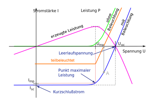

Dies bezüglich habe ich die Grafik von WIKI erweitert mit der orangenen Linie:
In gleicher Quelle aber auch:
Ich meine, das ist ein Widerspruch.
Im 1 Bild, dem schematischen, ist zudem aus meiner Sicht folgendes falsch:
"Ohne Beleuchtung", also total abgedeckt, gibt es keine Spannung mehr. Da ist die Zelle zudem hochohmig.
Nur bei Diffuslicht gibts eine PV-Spannung, die im Leerlauf aber leicht unterhalb der bei wirklicher Beleuchtung ist.
Das habe ich so gemessen.
