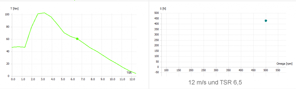

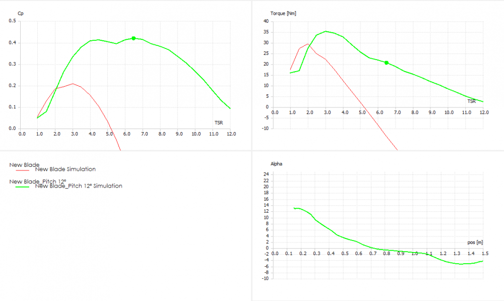

Noch etwas Variatendiskussion mit QBlade:
Bei TSR 6,5
Selektierte Alpha-Verteilung, auch nicht wirklich gut.
Drehmoment und Schub für 12 m/s; TSR 6.5 Omega ist eigentlich die Kreisfrequenz. Müsste Drehzahl heißen.
Der Schub nimmt bei höherer TSR, also zum Leerlauf hin, zu!

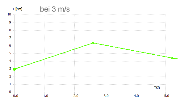

Anlaufmoment bei 3 m/s Einfach mal Drehzahl 0,01 eigegeben. Ergibt quasi TSR 0
Anlaufmoment ist in der Simulation nicht sehr genau!
Auch sonst ergeben sich bei QBlade geschätzt bis ca. 10% zu hohe Cp-Werte und etwa ähnlich zu geringe TSR-Werte.
Liegt daran, dass QBlade den Abfall des Auftriebs durch Randwirbel an realen Blättern wohl zu wenig würdigt.

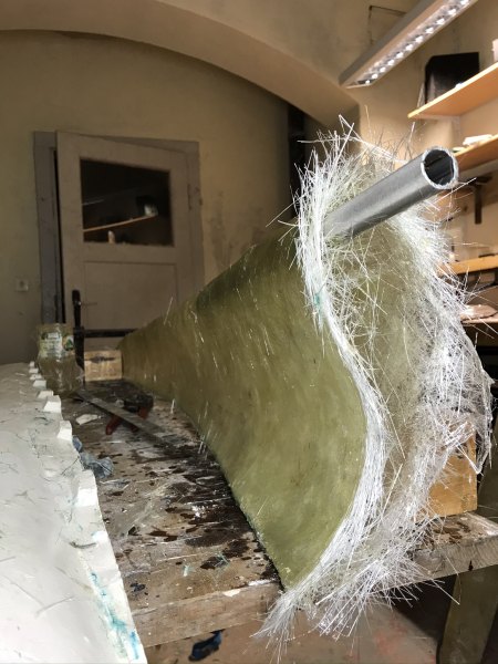

Da Louis geschrieben hat, dass schon 2 Flügel weggeflogen sind.
Wie kann man das Projekt retten?
Foto von einem älteren Flügel, noch mit Profil deutlich an ENERCON angelehnt.
Wenn das Rohr nur etwas angerauht wurde, ist es gut möglich, dass es sich bei den auftretenden Fliehkräften löst.
Zu retten vielleicht, indem Blatt und Rohr durchbohrt werden, und dann mit ca. 6 Schrauben durchgeschraubt.
Vorher noch etwas Harz in die Löcher geben, damit sich guter Formschluss ergibt.
Anschließend vielleicht moch bischen Harz in der Nasenkante um das Rohr verteilen.
Der sonst übliche Mittelholm kann vielleicht entfallen, wenn die Schale steif genug ist.

Hab mir mal ein paar tage auszeit gegönnt. Die flügel sind nur aus meiner unprofessionellen halterung geflogen, rohre sind alle noch stabil mit dem flügel verbunden. Das ganze stabil zu bauen ist kein Problem. Meine Zahnräder kommen tatsächlich von Mädler. Ich würde trotzdem die variante mit einem Scheibengenerator ohne Getriebe bevorzugen. Ich werde mich damit in nächster Zeit mal beschäftigen.
