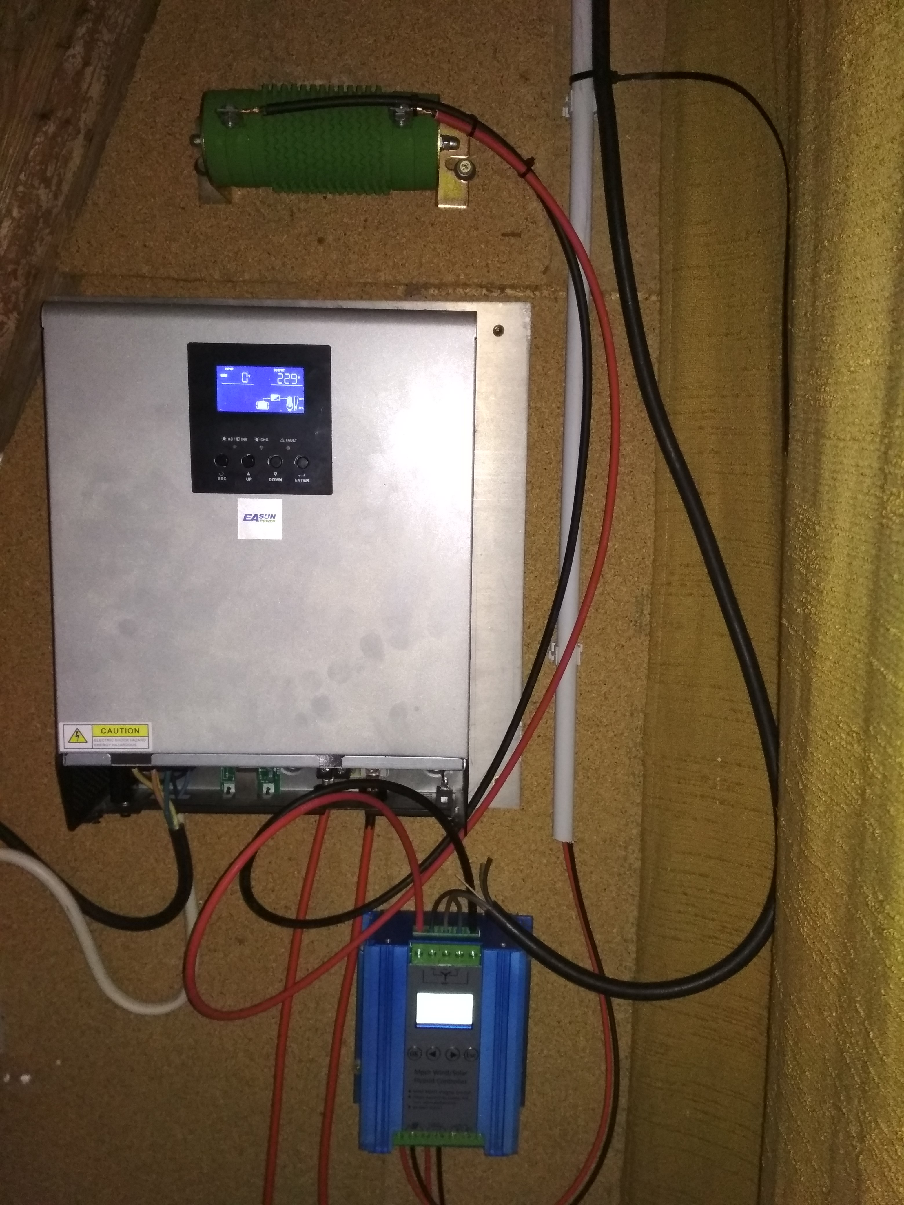

Hallo Zusammen,
seit 2 Jahren habe ich eine kleine Anlage für mein Gartenanwesen am Laufen, das keinen Stromanschluss hat. Die Leistung im Sommer reicht aus, nur im Winter verbrauche ich meistens mehr Strom im Standbybetrieb, als erzeugt wird und habe mir als kleine Verstärkung ein Windrad geholt.
Kurze Details: Ein Wechselrichter für den Inselbetrieb mit max 2kw und MPPT Lader. 2x 110 AH Autobatterien in Reihe und Geladen wird mir Zwei Solarpanel ca. 36V und je 100Watt.
Wie bereits erwähnt reicht mir die Energie für Licht, Belüftung, Farbrührgeräte, eine kleine Mikrowelle fürs Mittagessen und Laden von Akkus. Nur im Winter wo etwas weniger Sonne ist und diese nicht gerade gut zu meinen Paneelen steht, muss ich die vorhandene Energie etwas einteilen.
Daher habe ich mir überlegt, da dort immer Wind vorhanden ist, ein kleines Windrad als Unterstützung anzuschließen, aber irgendwas mache ich falsch, oder das Ding ist einfach nur defekt…?

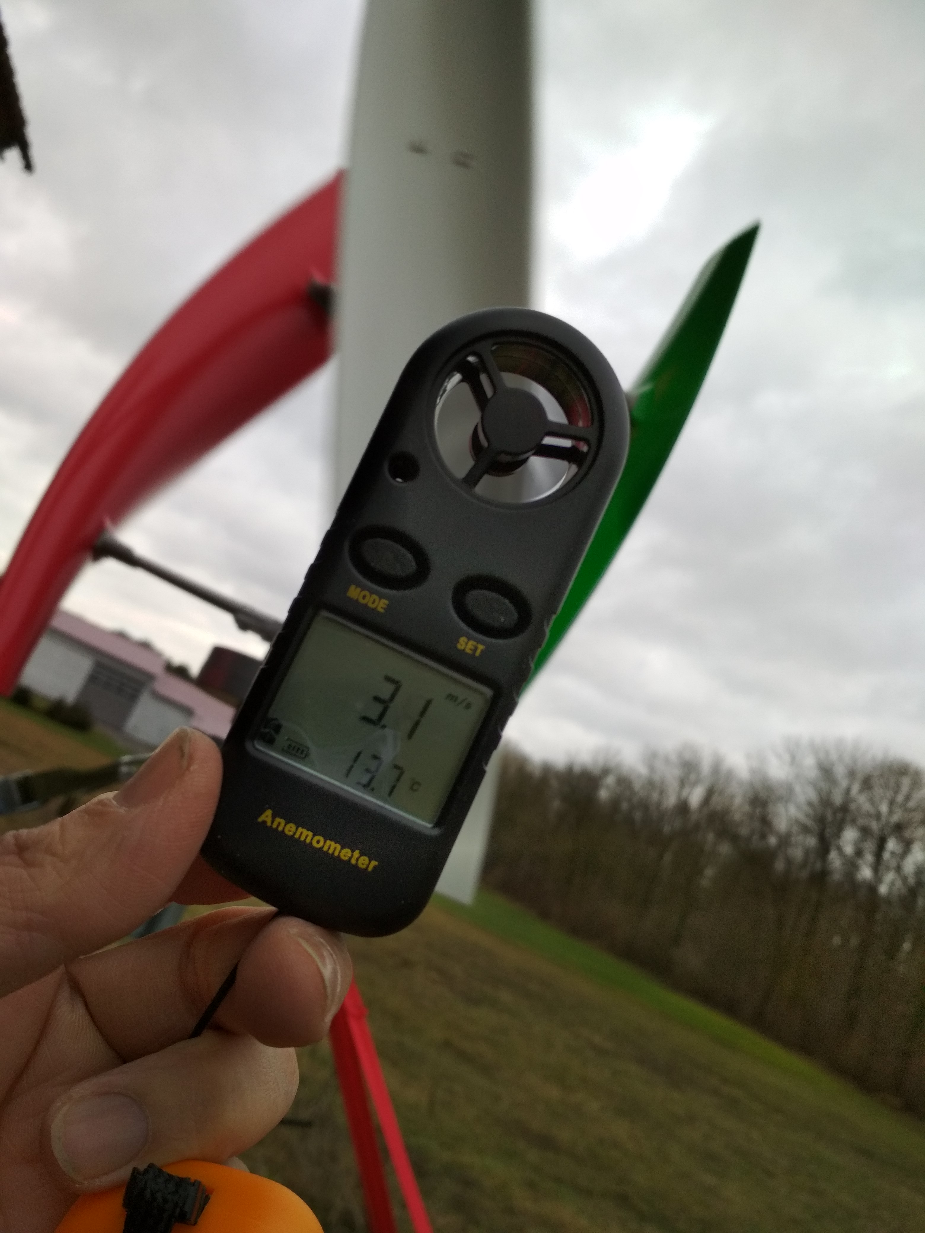

Das Windrad dreht sich ab ca. 1,5m/s und läuft ab 3m/s richtig rund, aber selbst bei 6 und 7 m/s habe ich maximal 3,2 Volt auf dem Lader. Bei 3,1m/s sind es nur 1,5 und weniger.
Habe extra einen MPPT Kombilader gekauft, wo ich Solar und Wind gleichgewichtig laden kann. Selbst wo ich den billigen Lader angeschlossen habe, der mitgeliefert wurde, kommt dieselbe Leistung raus.
Daher meine Vermutung, dass ich die 3 Phasen falsch angeschlossen habe? Gibt es da eine bestimmte Reihenfolge wie bei 400VDC, dass man ein rechts Drehfeld bekommt?
leider ist mein Latein hier am Ende und mein Google hilft hier auch nicht weiter.
Wenn ich testen könnte, ob es am Generator vom Windrad liegt, könnte ich ihn einfach austauschen, oder mir einfach ein anderes Windrad kaufen
Wenn jemand einen Tipp hat, wäre ich dankbar
mfg
Bernd

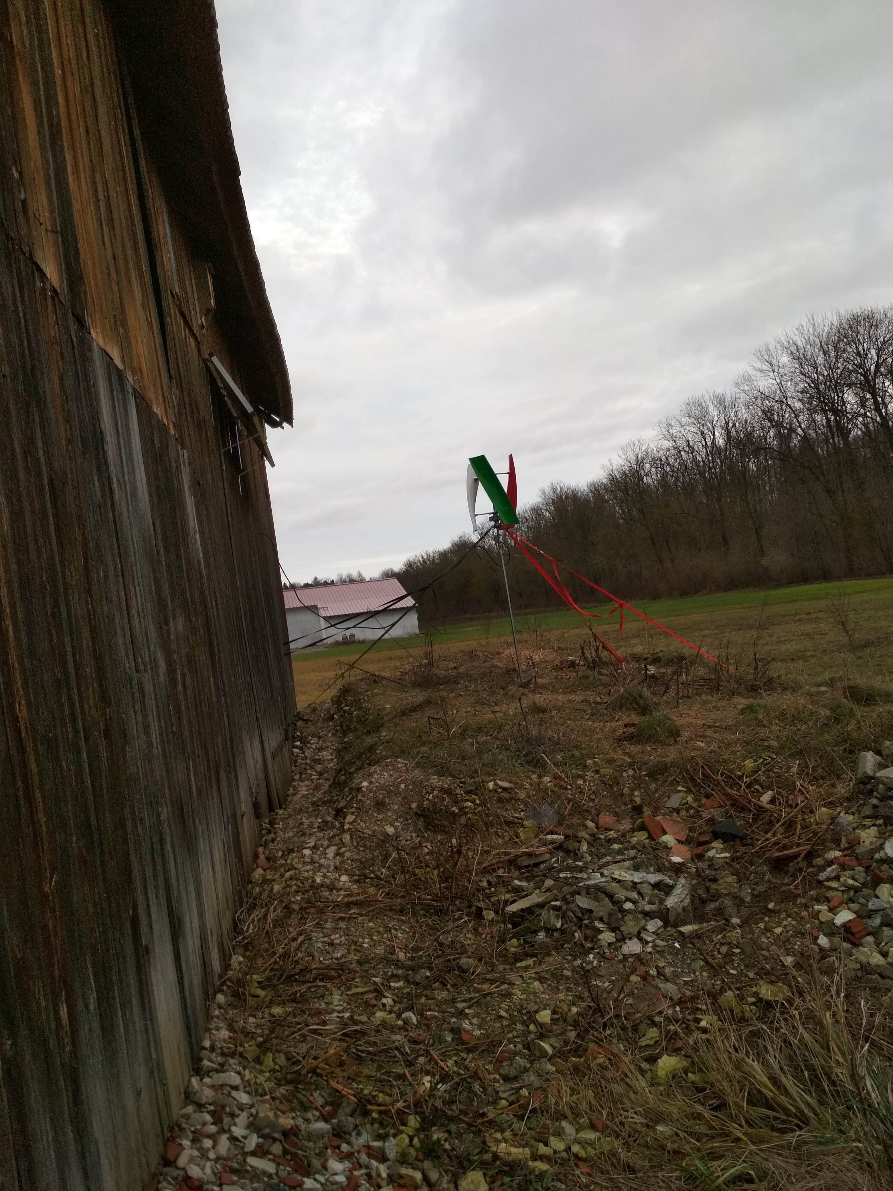

Hallo, die Reihenfolge der drei Phasen vom windrad sind egal beim Anschluss.
Dein Standort sieht auf den ersten Blick nicht ideal aus.
Dein windrad wird wohl erst bei 8 bis 10 m/s etwas Strom abgeben, bei 3 m/s ist auch nicht viel zu holen. Hast du schon mal gemessen was das windrad im Leerlauf schafft? Volt? 24v werden wohl eher selten erreicht, mpp laderegler arbeiten da schon früher aber wenn das nicht einstellbar ist wird das windrad eventuell zu früh belastet. Den gleichen laderegler nutze ich übrigens auch, mein windrad wird bei ca. 15v schon mit ca. 20watt belastet. Ist allerdings ein horizontales mit Durchmesser von 2.40m und einer gemessenen Leistung von 1000watt an der Batterie.
Ich würde das windrad mit einem einfachen gleichrichter direkt an die Batterie anschließen, so kannst du besser einschätzen wie viel und ob überhaupt Leistung von deinem windrad kommt.
Gruß von der Ostsee
Jörg

Ich hoffe es kommt mal soweit , dass das Windrad wirklich Überschuss produziert .... bzw auch die PV
Ich seh da aber grad keine Gefahr , jedoch solltest Du trotzdem ,den Heitzwiederstand eher auf einen nicht brennbaren Untergrund montieren .
Und Ja wie Kollege Jörg gesagt , eventuell eher an einen einfachen Brückengleichtichter angeschlossen und direkt an die Batterie https://windandsolar.com/3-phase-rectifier-diagram/
Und auch mal ohne Anschluss an die Batterie mal messen ....
MPPT bei Hybridladeregler , heisst eigentlich nur (fals überhaupt) das dies nur für Solar gilt , für Wind eher nicht

Den Vorschlägen mit Gleichrichter direkt an den Akku schließe ich mich an. Da der Verbrauch im Winter regelmäßig zu sein scheint, gewissermaßen als Grundlast, ist kaum zu erwarten dass ein kleines Windrad den Akku überladen wird.
Was man machen könnte wäre - falls ständig ein laufender Verbraucher am Akku hängt - einen Batteriewächter zwischen Akku und Last zu hängen. Den gibt es von KEMO für KFZ Bereich für etwa 18 Euro und der verhindert bombensicher (einstellbar die Voltzahl wann er den Akku vom Verbraucher trennt) dass der tiefentladen wird
