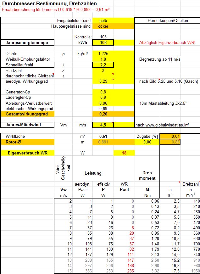

Stehen bei Dir keine Maße dran, aber wenn so eins wie bei WL01, dann gibts Erwartungswerte s. Anhang. Aber auch nur, wenn es frei angeströmt wird.

Dateiname: Erwartungswerte-4.5 m pro s.png

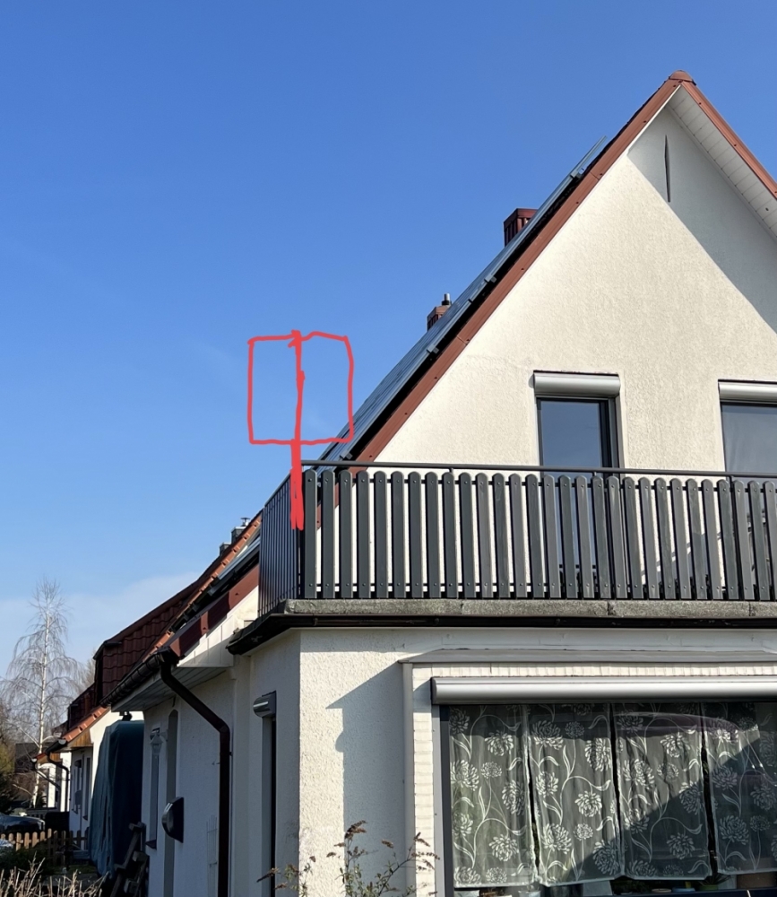

Ich hätte gerne ein Bild gepostet, geht scheinbar mit nem Tablet nicht und ein Rechner ist ist derzeit nicht zur Hand. Das Windrad soll an so eine Art Balkon befestigt werden. Dieser ist an einem kleinen Anbau und wird von der Hauptwindrichtung recht frei umströmt. Alles andere als optimal, aber halt auch nur als Spielkram gedacht.

So, nun hab auch ich rausgefunden wie das mit den Bildern geht.
Hier einmal ein Bild wie ich mir das mit dem Windrad so vorstelle:

Verstehe .... aber da wird 0 zu ernten sein , klar mag schön ausschauen

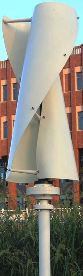

Also was ich nach Deiner Skizze erkennen und aus den Größenverhältnissen schleißen kann, willst Du einen Vertikalläufer, der maximal 1x1x1 Meter misst. Dann bist Du exakt bei meinem chinesischen Windrädern, es gibt am Markt nichts anderes in dieser Größenordnung und Form am Markt.
Forum/cf3/topic.php?t=6424&page=8
Und Du wirst meinen Leidensweg, oder deine nervenaufreibende Spielwiese (je nach Sichtweise) einfach folgen.
Und auf dem Balkon könnte ich Dir auch nichts anderes raten. Denn das chinesische Windrad hat mit Mast ein maximales Gewicht von 25 Kg und das passt zur Verschraubung am Balkon.
Die größeren Windräder, also die, die wirklich was bringen fangen bei 2x2x2 Meter an und haben dann aber auch so ein Gewicht von 100 bis 150 Kg. Und die kannst Du am Balkon ohne Gefährdung der Statik nicht anbringen. Das Problem hatte ich auch und keine Firma traute sich ein solche Windrad auf meiner Betongarage (ca. 15cm Stahlbetondecke) zu montieren.
Meine Windräder:
Auf alle Fälle viel Spaß und viel gute Nerven. Ich habe meine Lösung auch noch nicht gefunden, aber da muss man durch.

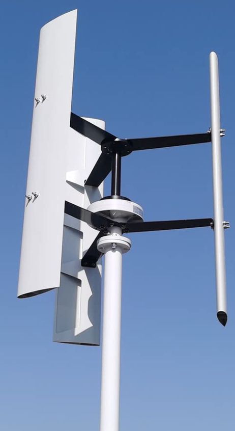

Es gibt noch ein weiteres mit 130x80: oder solch eines:

Ja, so eines wie Du es hast sollte es werden. Allerdings als noch günstiger. :-) (siehe link oben).

Stimmt, es ist wesentlich günstiger, allerdings hat es auch eine wesentlich einfachere Grundkonstruktion und es gibt auch keine Angabe über die tatsächliche Größe und dann gibt es in der Beschreibung noch folgenden (bedenklichen) Satz:
Hinweis:
Bitte erlauben Sie 1-3 cm Fehler aufgrund der manuellen Messung. Bitte stellen Sie sicher, dass es Ihnen nichts ausmacht, bevor Sie bieten.
Aber vielleicht ist die Konstruktion leichter und hat eine bessere Anlaufgeschwindigkeit. Viel Glück.
