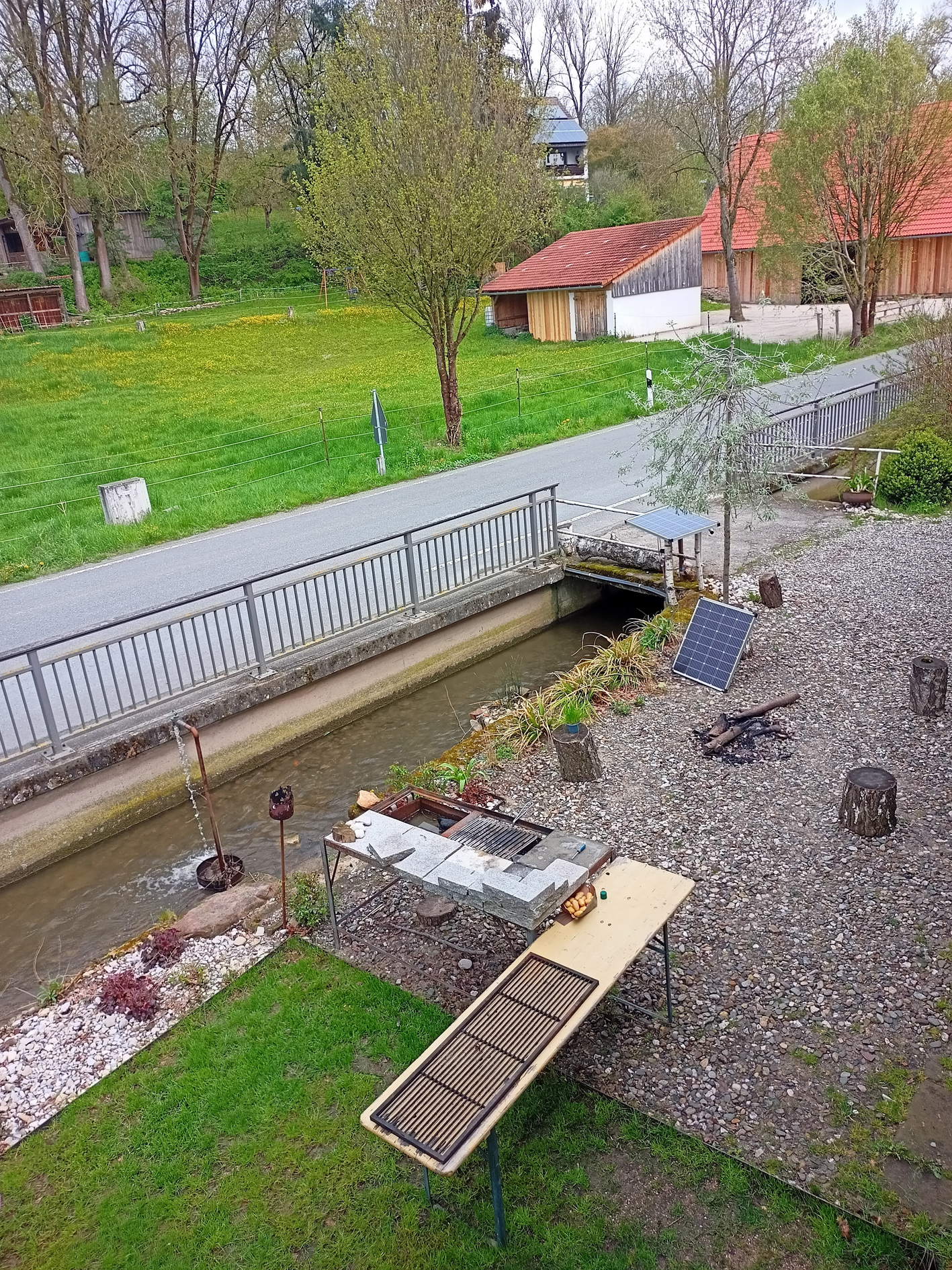

Servus ....
Vor meiner Haustüre fliesst ein kleiner Fluss vorbei , entlang des Grundstückes welches ca 60 meter am Bach entlang an der Strasse verläuft , sehr temeramentvoll da in einem Überschwemmungsgebiet und manchmal fliesst der Bach über , also regelrecht bei mir in die Haustüre rein ...
Jahres Durchschnit wird aber so wie dieses Bild heute sein , ca 1.7 m breit , 0,2 m tief und mind 1m/s Fliesgewscheindigkeit .
Wenn ich mich nicht irre , dann sind dies ca 350 l/s Wasser die hier vorbei fliessen .
Ich grübel schon länger darüber nach wie ich das Potenzial nutzen kann
Auf die 60 Meter hab ich max ein Gefälle von 1.2- 1.5 Meter , das würde aber heissen einen recht fundamentalen Bagger /Material -Einsatz, bzw recht auffällig .
Unter der Brücke könnte ich aber recht unaufwendig eine 30 cm Staustufe anbringen und zb eine 1.7 meter breite "Walze "anbringen oder diese Staustufe wie ein V ausbilden und dort eine Turbine anbringen ....
Der Vorteil einer Abzweigung durch mein Gelände wäre jedoch , dass ich etwas sicherer wäre, was alles so an Treibgut die Turbine beschädigen könnte , auch ein Rohr oder Kanal zu beschaffen sprengt wohl den Rahmen
Viele Gedanken , vielleicht habt Ihr eine Idee

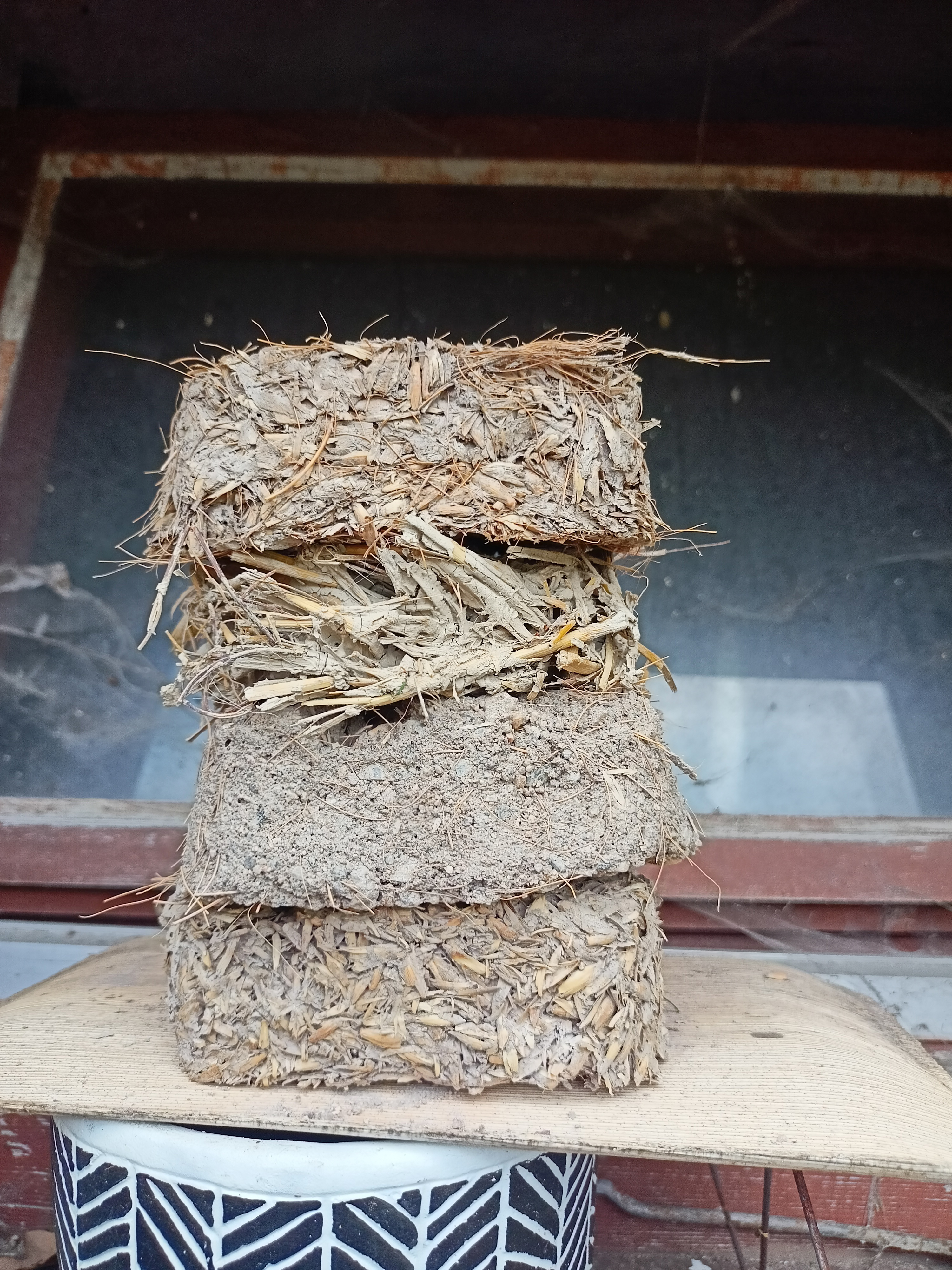

Carl , ich bin auf dem Sprung aufs Fahrrad , muss heute noch etwas Robinie als Terasse verschrauben .... anbei meine Lehmputz dämmung experimente
Eine Tonne Lehm hier kostet ca 10 Euro , 1 m3 Einstreu aus Weizen schalen ca 7 Euro
Ich werde mir das alles selber herstellen
Da komm ich mit mehr Spass und Eigenleistung mit 10% der Kosten weg
Re: Wasserkraft Potenzial
Gepostet: 06.05.2022 - 08:42 Uhr  ·  #7
Ganz einfach
Dateiname: lehm stroh.jpg
Dateigröße: 4.11 MB
Heruntergeladen: 778

also erstmal kann fast überall wo Wasser fließt auch Strom fließen. :)
Leider sind oft die rechtlichen Hürden das Problem. Überschlägig kann man die elektrische Leistung erstmal mit folgender Formel grob kalkulieren:
Pelektrisch in KW = Fallhöhe (Brutto) in Meter x Wassermenge in cbm/s x 7
Damit bekommt man zumindest mal grob ein Gefühl.
Gepostet: 08.05.2022 - 09:38 Uhr  ·  #10
Danke Strombreaker ,
Die Formel passt , zumindest wenn ich diese anwende auf meine damahlige Pelton Turbine .
Muss nochmall etwas forschen , um die 200 watt power langen, mir ja als Ergänzung im Winter .
Einiges zu beachten , sowohl technisch, wie auch ökologisch , rechtlich und in Bezug auf Nachbarn :D

Wir habenseit 40 Jahren eine Fußbodenheizung in 10 cm Beton.
Die ist natürlich nicht nachträglich zu bauen.
Das gibt es aber viel dünner, leider nicht im Wald umsonst, dafür aber auch schneller reagierend bei Nachtabschaltung.
Wandheizung nur in Innenwänden, keiner klebt seine Heizung an eine Aussenwand um diese zu heizen.
Wassernutzung bei so starkem Wasserstandswechsel sehr schwierig, da schwemmt es die Anlage schnell mal weg.

"da schwemmt es die Anlage schnell mal weg"
das war auch mein Hintergedanke mit dem Vorschlag den Bach vielleicht anders zu nutzen - als Quelle für eine Wärmepumpe z.B. und Heizen mit einem geräumigen Lehmofen mit Heißluftschacht vom Untergeschoß nach oben in die Wohnräume.
deshalb wohl eine Umleitung mit allen Konsequenzen

Wasserrechte müssen in D regelrecht erworben werden. Daher wäre ohne ein Mühlengraben wohl zu auffällig.

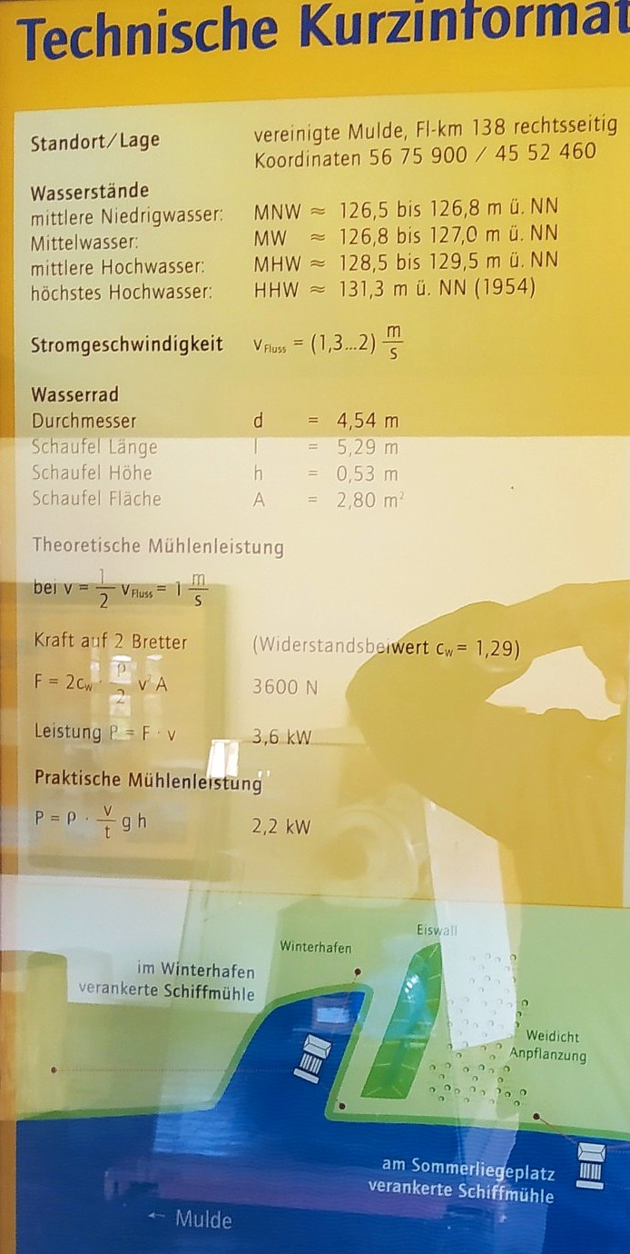

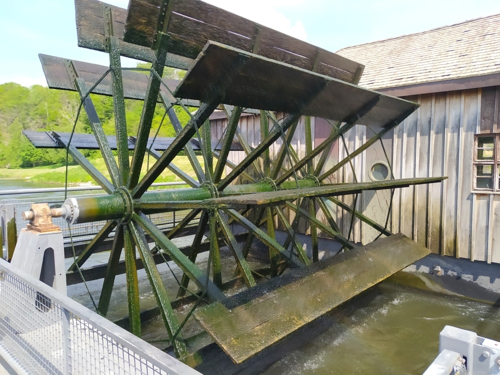

Habe vorgestern eine Schiffsmühle besichtigt, als Museum in Aktion. Ursprünglich ne Pumpstation, inzwischen zur Stromerzeugung.
Wenn das ne längere Walze wird mit geringerem D, dann vielleicht auch für Dich denkbar.
Könnte so gemacht werden, dass die Walze noch nicht am Grund kratzt, wenn die Schwimmer aufsetzen.
Gegen Treibholz vielleicht 2 schwimmende Balken vor der Mühle, zu einem V kombiniert.
Alles versteckt unter der Brücke.
Hier ein paar Bilder vom Museum. Im Anhang Doku mit Berechnungsgrundlagen.
Keilriemen zum Generator momentan nicht aufgelegt. Inkonsequent, da Ü 1:1. Entweder höheres Ü oder Wellenkupplung. Generator 3 kW 600 u/min.
Planetengetriebe, weiteres Zahnradgetriebe folgt
Auch wenn hier ein Cp von 0,61 ausgewiesen wird (2,2 kW/3,6kW), ist es doch ein großer Aufwand an Material und Getriebeaufwand. (Wobei dessen Verluste im Cp noch garnicht berücksichtigt zu sein scheinen.)
Ich würde daher wahrscheinlich zwischen 2 Schwimmern im Nachlauf einen Repeller benutzen an einer schräg eintauchenden Langwelle. Schutz gegen Grundberührung und gegen Treibholz. Generator evtl. einer von Elvwis.
Schiffspropeller in Inversbetrieb sind aber nicht geeignet.
Daher Zuschnitt mit einer Handhebelschere oder sogar lasern lassen aus 3 mm Al-Blech oder mind. 2 mm NiRo, z.B. nach diesem Schema:
Anschließend Blätter werwinden.
3D-Druck mit anschließender Oberflächenverbesserung ist auch denkbar. Muss aber zuvor richtig konstruiert werden.
