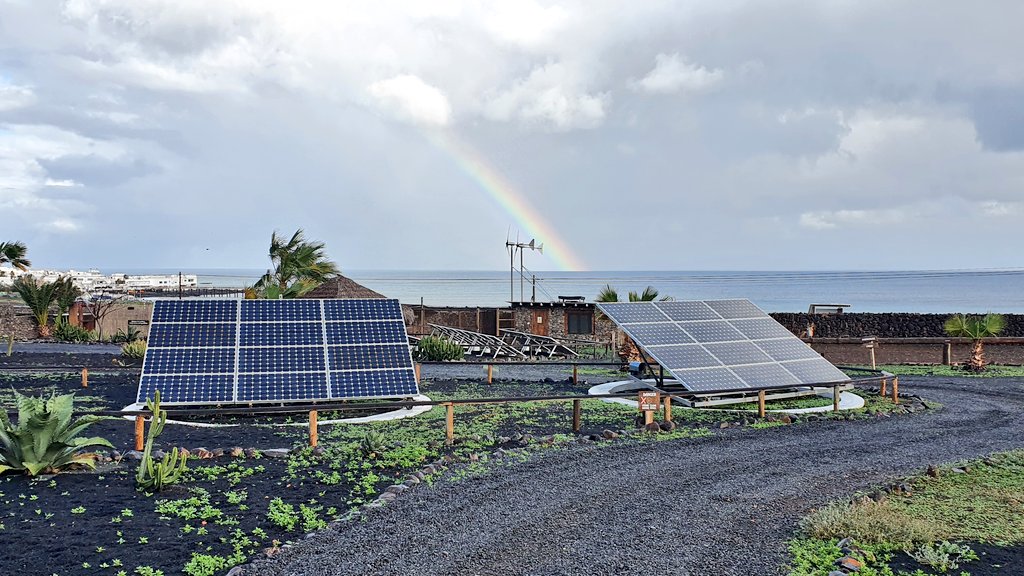

Hey Carl , hallo Mike
Die Proven gabs auch kleiner , , aber sicher immer noch nicht als Dachmontage Model :D , denke die reisst das Dach mit beim Abflug :happy:
Auf der Insel off grid-Insel , in Sichtweite meines Irischen Standorts , hab ich sehr gerne gearbeitet , mit Motorboot Taxi auf die Arbeit ... http://www.windandsun.co.uk/ca…oiQ9FRByM8
6 Proven Turbinen in Marine Ausführung
Aber zurück zum Thema , aber auch wieder eine Insel , in Lanzarotte sind mir einige Dachanlagen aufgefallen , klar dort weht eher ständig guter Wind , und die meisten Gebäuder sind auch Flachdächer Ausführung am meissten sah ich das Windrad der Firma Soutwest Windpower Model Whisper https://www.energymatters.com….00_200.pdf
Ob es die noch gibt weiss ich nicht

Re: Unterstützung beim Kauf einer seewasser/ salzwasserfesten und sturmsicheren Mini-Windkraftanlage für Sizilien an der Küste
Gepostet: 21.05.2022 - 13:49 Uhr  ·  #8
Wow, die Wisper an der Nabe mit 4 Lagern im Verbund, das nennt man konsequent konstruieren wegen den Belastungen gerade an dieser Stelle. Da hat wohl jemand gemerkt wo genau immer zuerst die Lagerschäden auftreten.
Ja, die Proven habe ich auch kleiner gegoogelt, aber vom Mast her kaum zierlicher und mit mehr als 2 kw auch nicht gerade ein Spielzeug.
