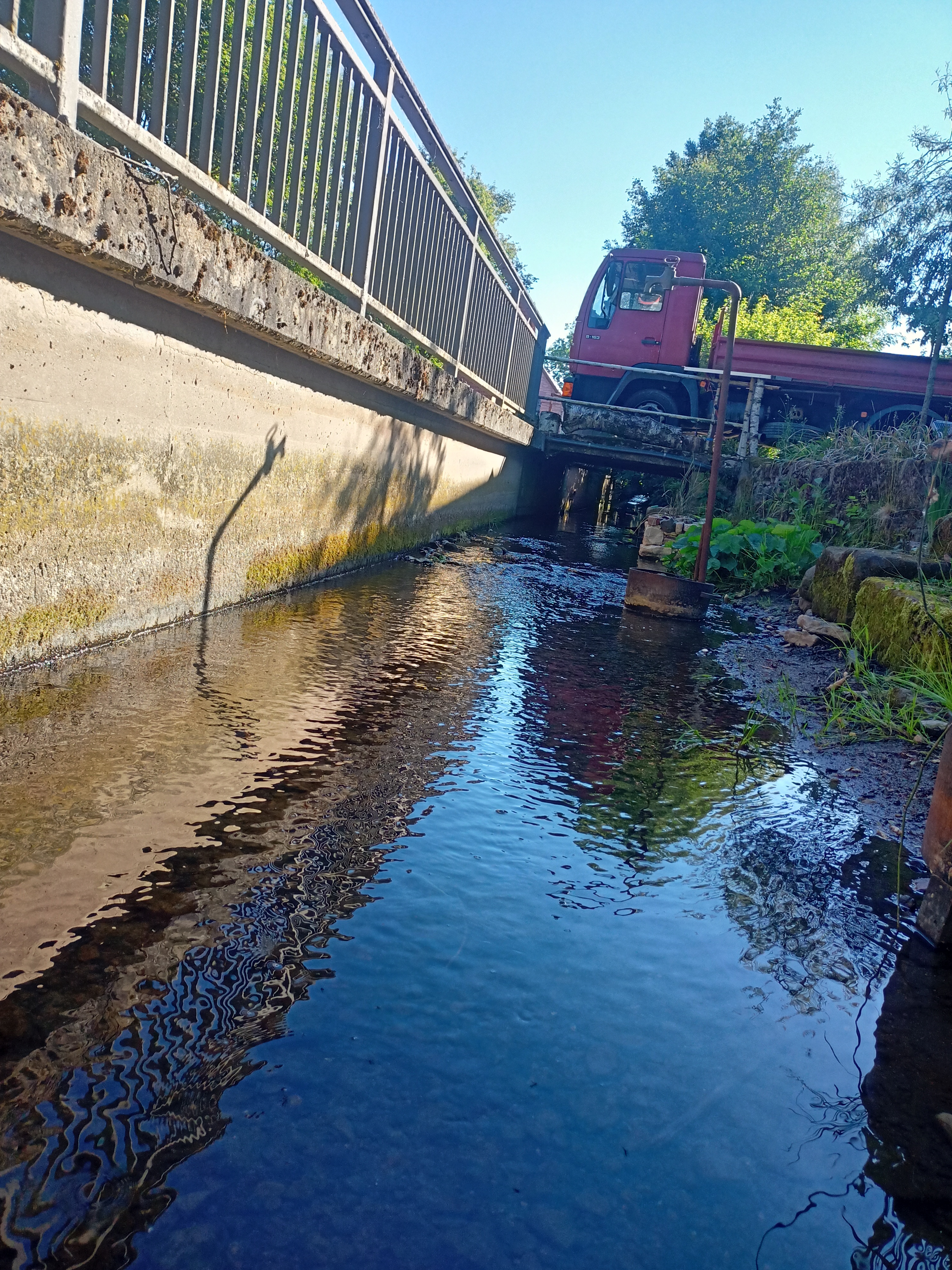

Gepostet: 02.06.2022 - 20:07 Uhr  ·  #47
Servus , das mit dem Schwimmer ,welcher je nach Wasserstand anpasst ist ne Überlegung wert .... Im Sommer ist eher aber nicht der Rede wert , heut morgen schaut es so aus ...

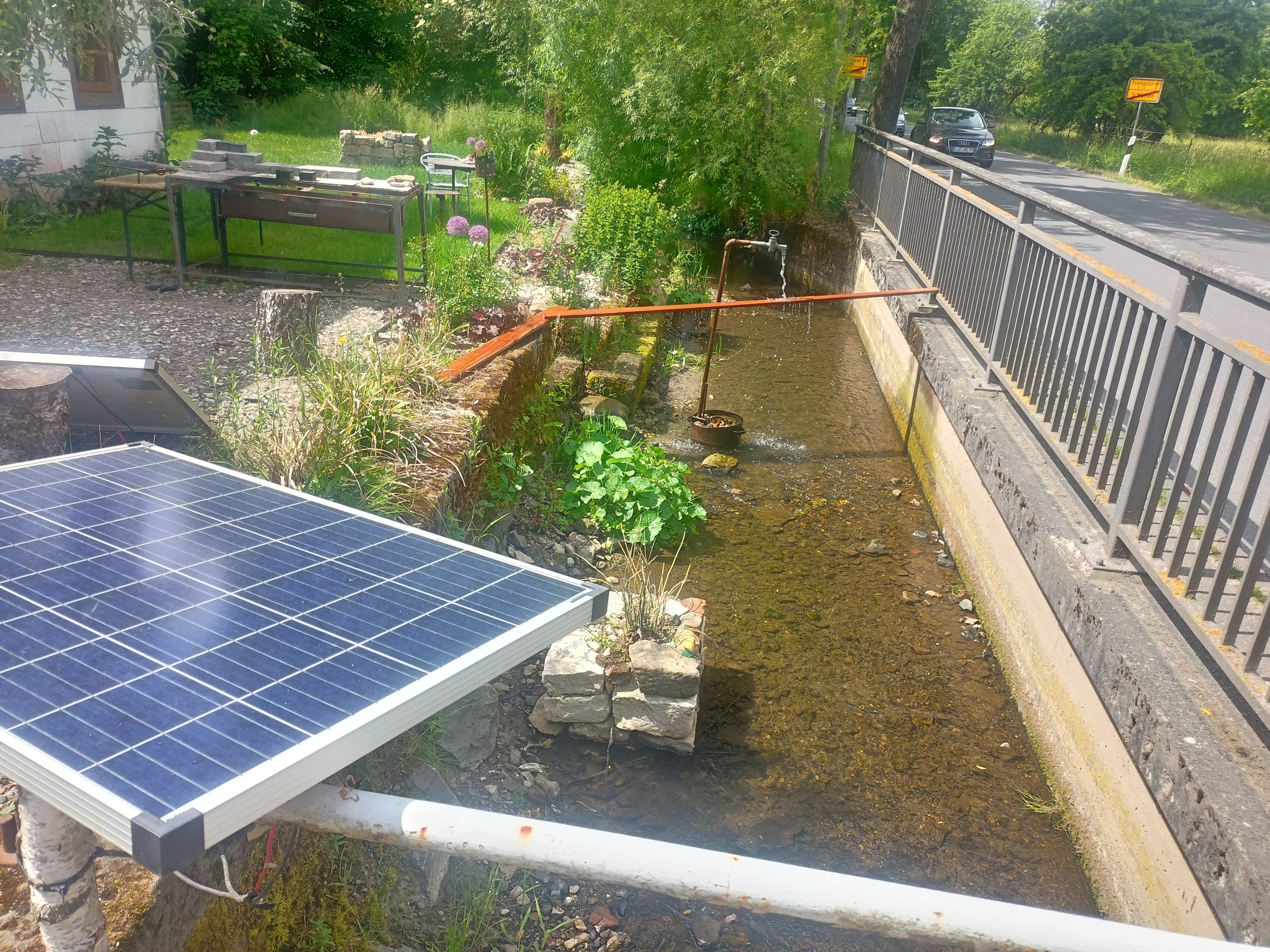

Wie gesagt , im Sommer bei fast unter 10 cm Wassertiefe auf max 0,5 Breite und 1m/s ....Werd ich genug Sonnenenergie haben .... Grade auf die schnelle mir ein Bewässerung System gebaut ....

Beiträge: 5208
Re: Wasserkraft Potenzial
Gepostet: 06.06.2022 - 16:05 Uhr  ·  #60
Ich dachte der Bach ist auf der anderen Strassenseite, nicht da am eigenen Garten. Oder ist das nur ein Wassergraben auf dem Foto?
Wenn der Bach auf der anderen Stassenseite ist müsste es eigentlich irgendwo - vielleicht noch versteckt ein Entwässerungsrohr oder sowas ähnliches geben zum Bach. Das würde es vereinfachen den Bach für irgendwas nutzen.
