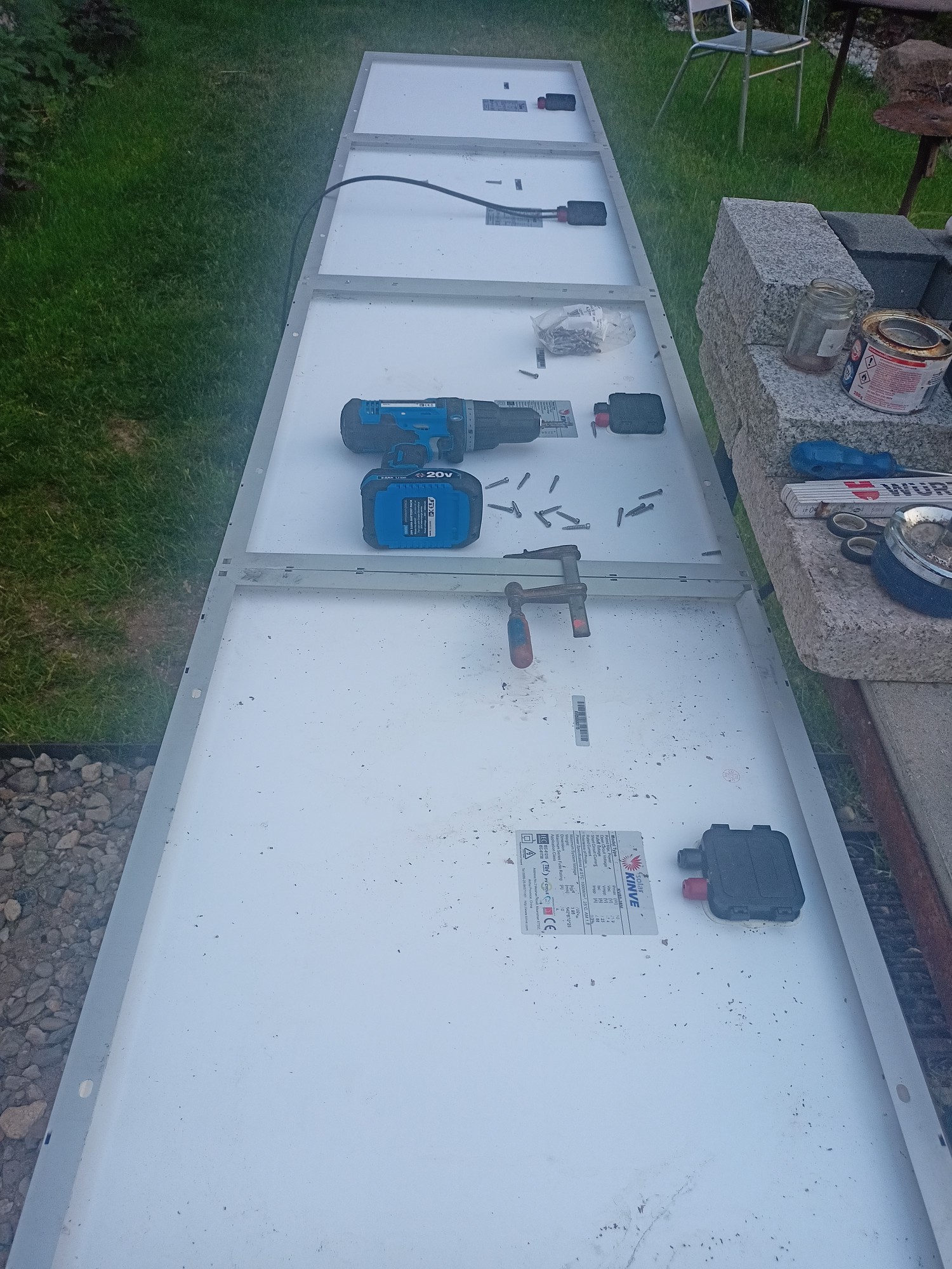

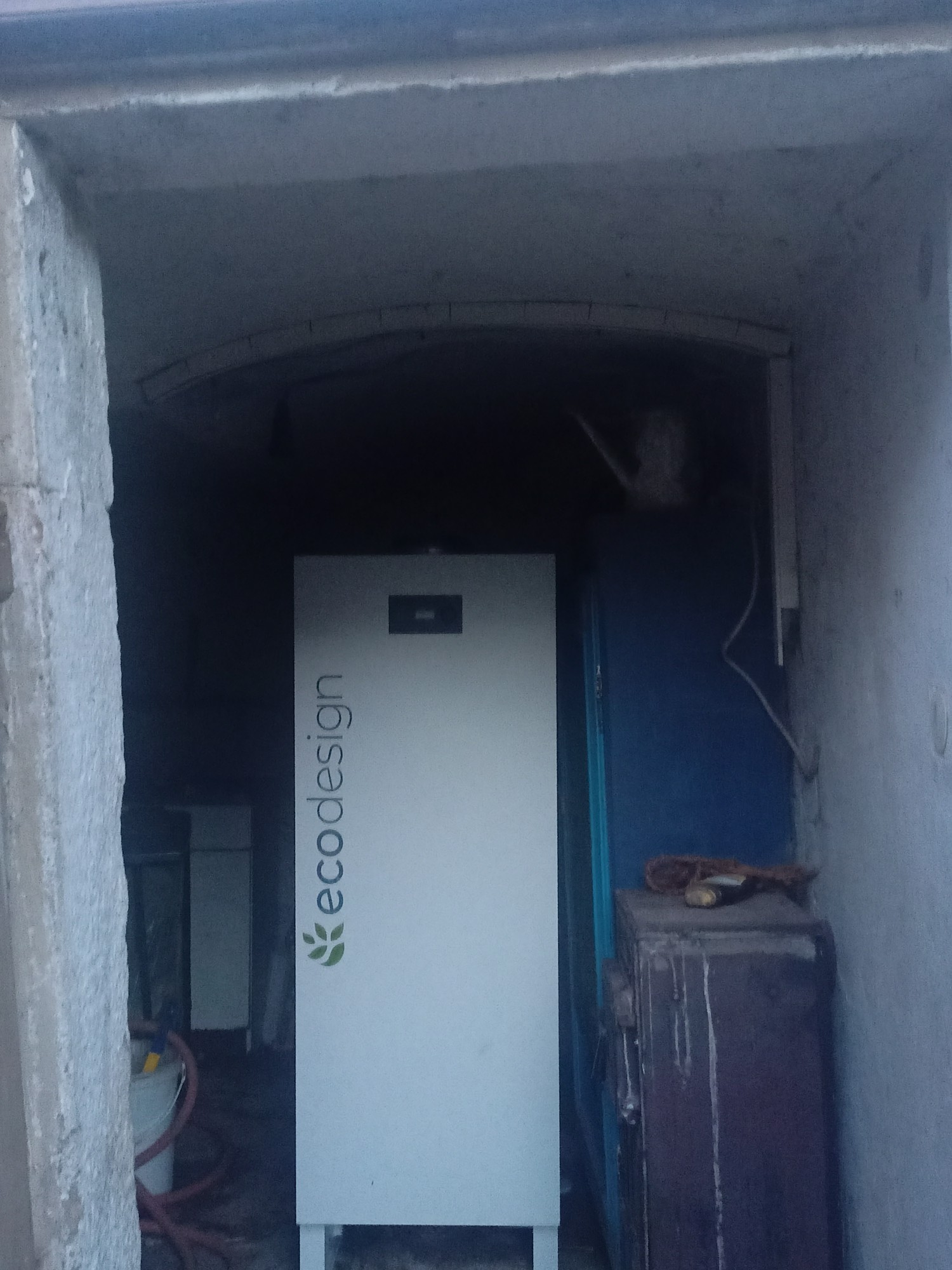

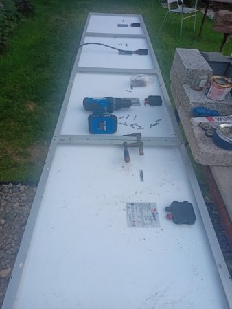

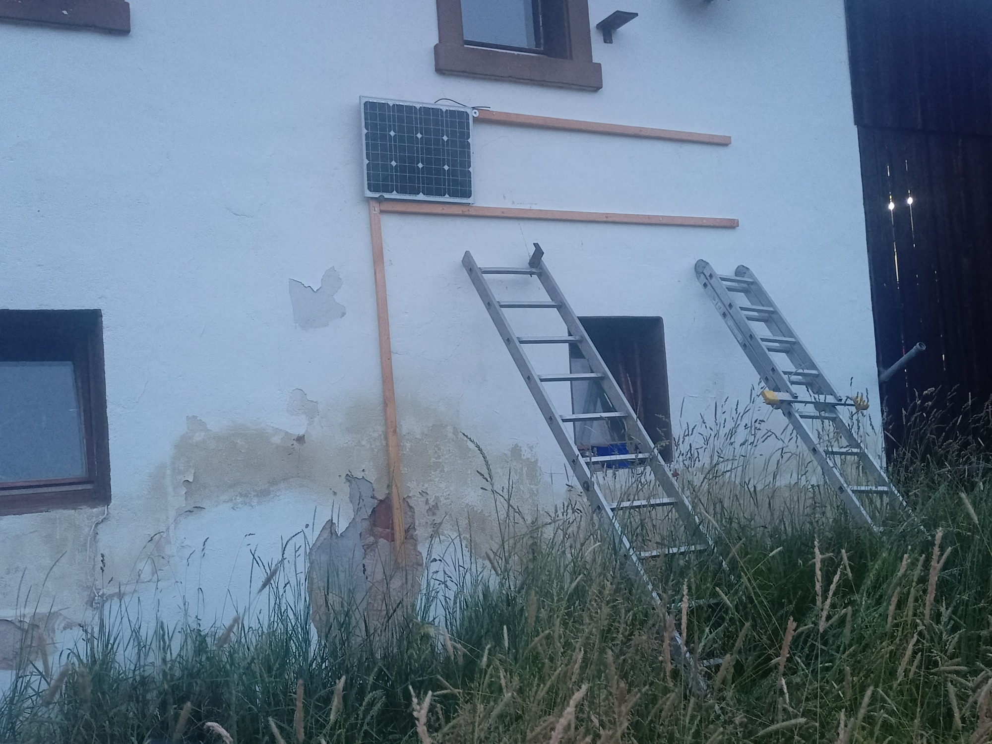

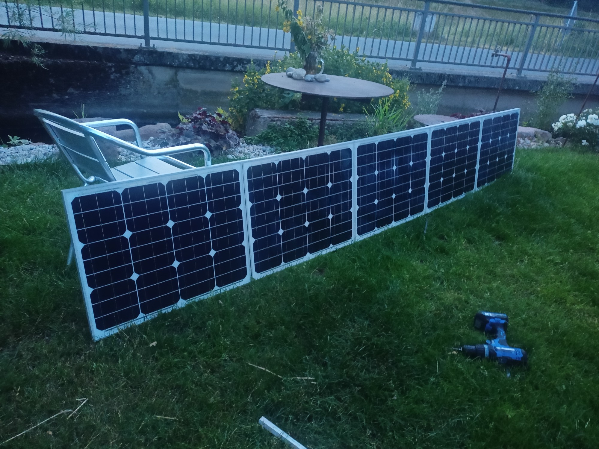

...ich knüpfe Mal hier an ... , Vor paar Tagen kam meine Brauchwasserwärmepumpe an .... Und 1000 Watt PV hab ich noch rumstehen , die wollte ich Ehe an die Hausfassade schrauben um somit im Erdgeschoss eine Kombilösung aus Strom und Wärmer Luft ins feuchte Untergeschoss zu verwirklichen ... Hatte ich etwas schleifen lassen die Tage und auch nicht das richtige Befestigung Material , wird so ca 10 m2 PV Fläche mit Ventilator in den kältesten Raum , durch das Fenster , wird wohl erstmal ein Gti werden . 5 von den Modulen hab ich heut Mal zusammengeschraubt ... Die zusammen kann man noch heben und an der Fassade dann 4 Reihen davon anbringen Verkabeln muss ich die alle , und auch die Wärmepumpe mit ihrem 180 l Edelstahl Speicher anschließen .... aufregend 😜

Naja für den Moment arbeitet die Wärmepumpe , so ists geplant ja nur Tagsüber
Wegen einer Dusche brauch ich keinen Batteriespeicher , abe generell will ich schon wieder off grid gehen , da wäre nun ein GTI auch kein Fehlkauf

da ist ja ein Wasserspeicher im Gerät , ist ja erstmal nur, damit ich nicht immer den Badeofen zum Duschen einschühren muss ,
In Verbindung mit der PV , ists ja eher als solare Brauchwasser Erwärmung gedacht egal ob Solar-Tthermie oder so wie ich nun , hätte ich sowieso einen Warmwasserspeicher gebraucht und etwas Erfahrung zu sammeln mit Wärmepumpe für eventuelle spätere Heizungsidee um die jetzige Holtzofen _Heitzung zu entlasten , bzw etwas mehr Kompfort in die "Hütte" zu bekommen
Ideallerweise wäre dann ein Speicher in Form einer grossen Blei Batterie der via Wärmepumpe dann aus zb Speicherbatterie 40 kWh bei Arbeitszahl (JAZ) dann ein Vielfaches an Sopeicher hat
