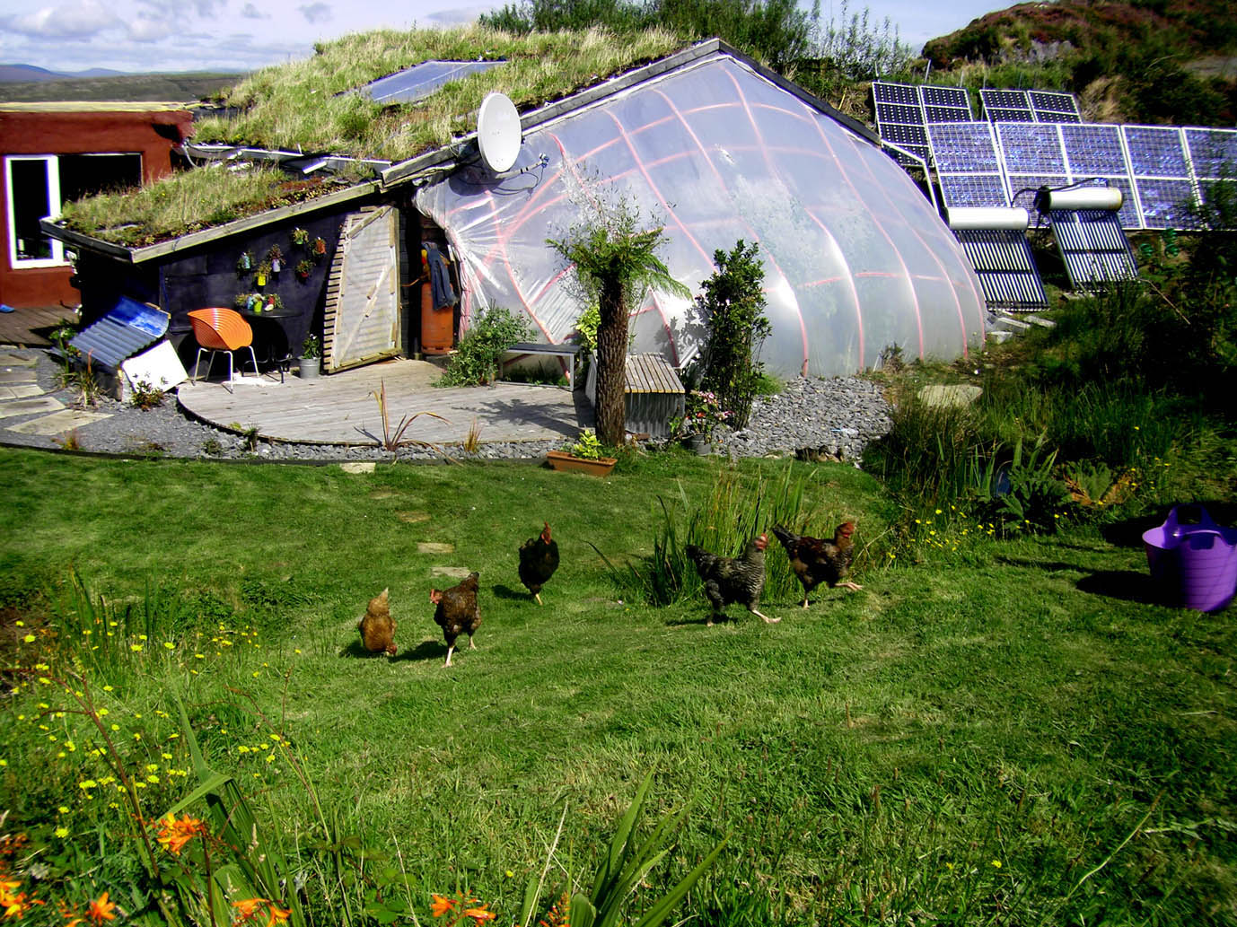

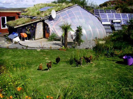

Hier in Irland hab ich meine PV auch nur in den Boden geschlagen und der einzige Krümel Zement ist wohl der Putz der roten Fassade
Die roten Plastk 2 inch pipes haben der Hize nicht standgehalten
