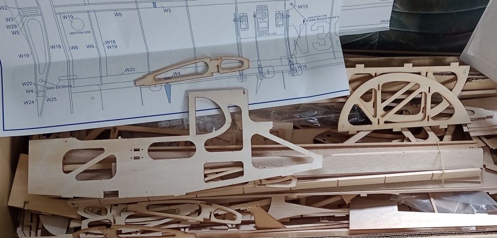

Ich habe lange mit mir gerungen, ob ich "schon wieder" ein neues Projekt anfangen soll. Aber heute morgen fiel mir ein, dass ich noch einen fast kompletten Balsa Bausatz einer Piper J3 mit 1750mm Spannweite habe. Als ich damals mit dem Bau begonnen habe, brach mir ein Teil des Motorspantes beim Zusammenkleben ab. (fragt nicht, wie ich das geschafft habe :devil: )
Jedenfalls denke ich, dass Flächen und Leitwerk brauchbar wären für einen Gyrokopter Rumpf mit Stummelflügeln.
Links und rechts zwei Autorotoren mit Heli-Blättern...
Wenn es etwas zu zeigen gibt, werde ich einen neuen Thread dafür aufmachen
