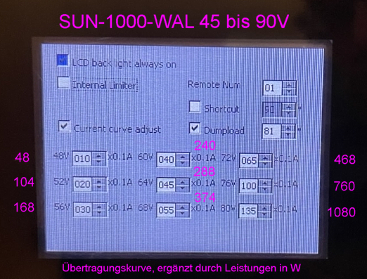

Foto von dem was beim SUN-1000-WAL 45-90 z.B. passiert im Anhang.

Im Anhang mal noch, wofür das ursprünglich war, bzw. die Werte für den WR SUN-1000-WAL 45-90 an einem Kleinstdarrieus.
Die Spannungen sind beim SUN fest vorgegeben (bis auf die für DumpLoad und Gen.-Kurzschluss)
Auf diese Spannungen muss jeweils in Etwa hochgesetzt werden, und die eingetragenen Ströme müssen kommen, in Etwa.
Dann noch 3 Dinge, die den Elektroniker u.U. ärgern werden:
1. Die letzte Leistung, zugeh. Strom 1,38A, ist überhöht, um die Drehzahl evtl. zu deckeln durch zunehmenden Strömungsabriss.
Das ärgert noch nicht, aber jetzt:
2. Wird das nicht geschafft, haut der WR bei 84V die Ersatzlast rein, im Sinne eines Softkurzschlusses. R z.B. 3 Ohm, dann 252W.
Wenn richtig abgestimmt kurzzeitig (1 - 2 S), danach stark nachlassend.
3. Reicht auch das nicht aus, dann gibts bei 90V den harten Generatorkurzschluss. Letztes Mittel um Üb-Spannungen zu vermeiden und die Mühle vor Sturm zu schützen.
Bitte mal mit 2. und 3. beschäftigen! Was macht Deine Schaltung da? Ist sie kurzschlussfest?
Da ich zumindestens bei 3. Probleme sehe, habe ich bei meiner, ja was war es noch - Lösung, eine Relaisschaltung vorgesetzt, die ab 90V wohl die Generator-Phasen R,S,T auf je eine niederohmige Ersatzlast schaltet. Auch mit dem Ziel Strömungsabriss, aber nicht abrupt.
Vielleicht kannst Du vor der Platine mal schon die Schaltung veröffentlichen?
