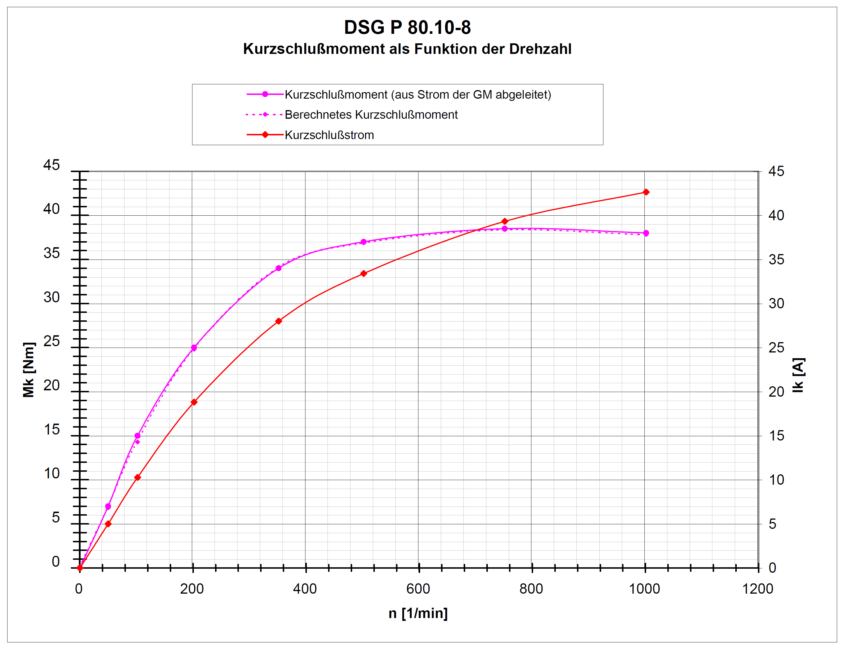

Ich hatte ja schon angesprochen das der Kurzschlußstrom auch gemessen werden müßte, um ihn mit dem normalen Motorstrom zu vergleichen, das ist dann nicht für nötig gehalten worden, schade eigentlich.
Meine Versuche haben ergeben das das Bremsmoment bei geringeren Drehzahlen höher ist als bei max Drehzahl.wenn daher die Drehzahl schon runter ist, kann der G diese warscheinlich runter halten ohne von zu hohem Strom zerstört zu werden.
Es ist daher unerläslich den Kurzschlußstrom mal zu messen , die Glaskugel ist da fehl am Platz.

Erstens kommt es vielmehr darauf an, die sichere Wirksamkeit des Strömungsabrisses durch Kurzschluss nachgewiesen zu haben.
Zweitens ist der Kurzschlussstrom, der im Windkanal entsteht, schlecht messbar. Ist in der ersten 1/10-tel Sekunde größer als in der fünften, und geht in Zeiten immer mehr zurück, denen ein Multimeter mit seinem sampel & hold nicht folgen kann.

..das(s) das Bremsmoment bei geringeren Drehzahlen höher ist als bei max Drehzahl.
Ist wohl nicht zu verallgemeinern. S. dazu Ein Anhang von einem Hübner-Generator 1 KW.
Womöglich ist bei Dir die Wicklung zu warm geworden. Bei Kurzschluss lässt man ja ansich nicht lange laufen.
