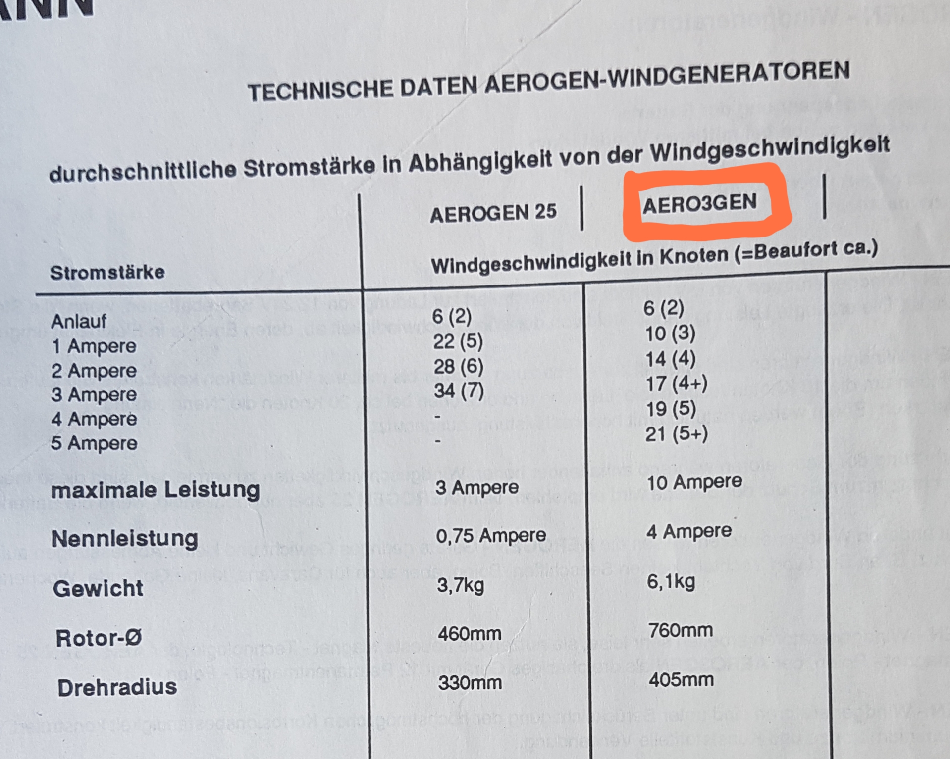

Ich bin neu hier und habe so gut wie überhaupt keine Ahnung von dem Thema - aber eine Windmühle und daher Fragen.
Mein Vater hat diesen Windgenerator so wie er ist, auf einem Boot betrieben. Er liefert aus zwei Kabeln 12V Gleichstrom und hat auch eine Überhitzungssicherung.
Ich möchte ihn im Binnenland auf/an einer Scheune installieren um die Ladung von einzelnen Autobatterien abwechselnd zu erhalten. (FZ mit langen Standzeiten und ca. 100 Ah Starterbatterien).
In der Beschreibung wird ein "Überladeschutz" empfohlen und macht für mich Sinn, da ich die Batterien nicht kaputtladen möchte. Nur, ich weiß nicht weiter! Könnte ich da einen ganz normalen, externen Lichtmaschinenregler aus dem Fahrzeug-Bereich verwenden? Und wenn ja, braucht so eine Windmühle eine Erregerspannung (wie im Auto) oder legt sie von allein mit der Stromerzeugung los?
Wenn nein, was brauche ich dann?
2. Wenn ich diese kleine (mobile) Windkraftanlage innerorts an ein landwirtschaftliches Gebäude schaube, ist sie ja nicht mehr mobil. Benötigte ich dafür in Hessen eine (Bau)genehmigung ?
Wenn ich hier Bilder hinbekomme noch ein paar Daten :
[img]20230513_223137[/img]
[img]20230514_114822.jpg[/img]
[img]20230514_115333.jpg[/img]
Ich bitte Euch "für Dummis/Laien" zu antworten und sage schon mal Danke für Eure Mühe!
Rolf

Ich würde das Windrad einfach mal 1:1, d.h. ohne Regler an den Akku anschließen.
Bei grob 75 cm Durchmesser kann das gut sein, das es nicht zu einer nennenswerten Überladung kommt,
bei 100 Ah Starterbatterien.
Dann würde ich die Spannung der Akkus mal prüfen, bei Vollladung und viel Wind.
Bis 14.5 V ist unkritisch, darüber z.B. ab 15.0 V kommt es zu einer Überladung.
Kommt der Akku auf über 15.0 V kann man entweder
Dest. Wasser nachfüllen wenn das Wasser gespalten wurde verdampft ist.
Oder einen Dumpload Regler verwenden, wie z.B. den "Morningstar TriStar TS45" (ca. 200 Euro)
Wasser nachfüllen geht bei Starterbatterien, meist sogar noch recht einfach,
indem man den Aufkleber entfernt und die Zellen öffnet.
In seltenen Fällen muss man die Zellen aufbohren, z.B. 10 mm und z.B. mit Tape wieder verschließen.

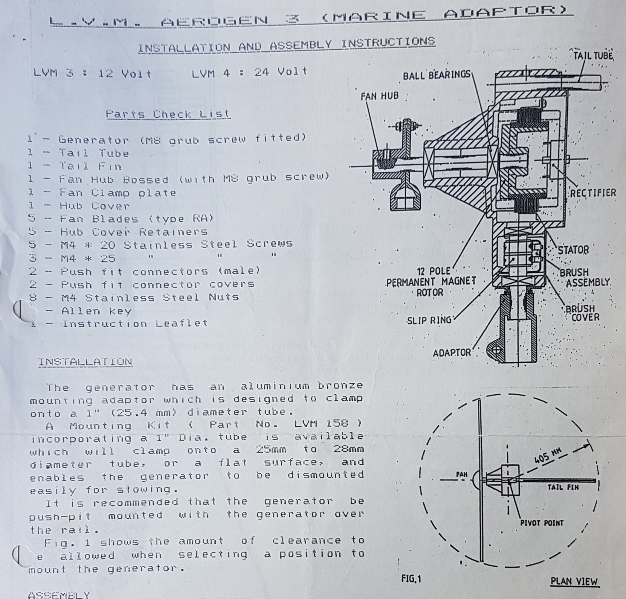

Bei Dir hat das Windrad INSIDE einen Überhitzungsschutz, aber wir wissen nicht ob das genügt bzw. Worin dieser besteht.
Wahrscheinlich besteht da der thermische Schutz darin dass die Wärme über das Generatorgehäuse wie bei einem Fahrraddynamo abgeleitet wird, möglicherweise reicht das um den Limaregler zu benutzen.
Der Fahrraddynamo ist einphasig, Dein Windrad ist es auch, also scheint der Generatortyp dem Dynamo zu entsprechen, er hat drinnen noch einen Brückengleichrichter der den erzeugten Wechselstrom in Gleichstrom verwandelt.

In der Zeichnung sieht man da wenig Platz der für elektronische Schaltungen da wäre. In der Beschreibung steht dass der Generator (also der selber) einen Thermoschutz hat.
All das deutet darauf hin dass der Thermoschutz wie bei Fahrradnabendynamo und auch beim berühmten "Reifenquäler" läuft, es ist ja auch ein einphasiges Generatormodell, also in dem Sinne auch ein Dynamo.
Wärme wird über die Masse (Generatorblock, Gehäuse, evtl. Kühlrippen am Gehäuse, sieht man auf der Zeichnung aber nicht klar) absorbiert, kann nichts passieren außer dass der Generator im ungefährlichen Maß etwas wärmer wird. Das ist alles auf einander abgestimmt für Betrieb auf Booten wo niemand mit komplexen elektronischen Schaltungen arbeiten möchte.

Dann hat er evtl. einen Bimetallschalter, der eng an die Wicklung anliegt und daher nicht zu sehen ist.
Aber Spekulation.

bei dem Generator handelt es sich laut Beschreibung (Fotos vorne im Thread) um eine einphasige Wicklung, soweit ich das verstehe wäre das eine Dynamo Wicklung., oder?
In der Beschreibung steht aber auch dass das Windrad direkt (also ohne Laderegler) an eine Akkubank angeschlossen werden kann, Mindestkapazität bei diesem Baumodell 100 Ah.
Nur gegen Überladung des Akkus sei Vorsorge zu tragen, nicht aber ein Schutz gegen Durchbrennen des Generators.
Weil außerdem auch vermerkt ist dass der Generator einen inneren thermischen Schutz hat deutet das für mich nach den bisherigen Angaben insgesamt darauf hin dass es sich um den gleichen thermischen Schutz wie z.B. bei Nabendynamos etc. handelt und nicht um eine elektronisch gesteuerte Schutzfunktion,
Auf der Zeichnung (auch vorne im Thread) sieht man da auch keinen Platz den eine elektronische Steuerung einnehmen könnte und da die Beschreibung sagt dass der Akku direkt angeschlossen werden kann würde ein kleiner Bimetall Wärmesensor keinen Sinn machen eben deshalb weil überhaupt kein Laderegler vorgesehen oder notwendig ist dem das Signal vermittelt werden könnte.
Direkt-Anschluss an den Akku, so heißt es dort.
Sprich - in dem Fall kann der Generator durch zu hohe Drehzahlen in dem Bereich die bei Sturm möglich wären gar nicht zu Schaden kommen.
Wenn das Dir so nicht als korrekt erscheint bitte kläre mich auf, der Experte bist nun einmal Du mit Deiner beruflichen Erfahrung!

Meine Ausführungen als Müll zu bezeichnen ist das nicht frech, lieber Herr? Wo bleibt die sonst angemahnte Höflichkeit?
Und da Du Dich doch mehrgfach überhoben hast mit Aufforderung, die Beschreibung zu lesen:
"bei dem Generator handelt es sich laut Beschreibung (Fotos vorne im Thread) um eine einphasige Wicklung,"
Ist falsch!
Gilt für die Version AEROGEN 25. Bei AERO3GEN steht was von 3-Phasen. Und der ist rot eigekästelt.
Also immer schön vorsichtig mit den Leuten! Man kann sich sonst ganz schell blamieren.
Die Argumentation von FamZim ist richtig. Könnte man dadurch umgehen, dass vor der Sicherung noch ein Laderegler kommt.
Ein für Wind geeigneter, der auf Ersatzlast umschaltet, wenn Batterie voll (oder Sicherung gekommen).
In der Beschreibung, nur gut zu lesen in extra Tab und dann mit Vergrößerung, steht aber eindeutig, dass der Generator einen Überhitzungsschutz hat. Ob der dann einfach trennt?? Aber egal.

Ist richtig für den Aero3gen, der hat tat tatsächlich 3 Phasen, kann man nachlesen.
Man kann aber auch nachlesen dass beide Generatoren gegen Überhitzung thermisch gesichert sind. Außerdem weist in der Zubehörliste die Auflistung von nur dem Überladeschutz des Akkus nicht jedoch eines Ladereglers was ja logisch wäre wenn einer gebraucht würde darauf hin dass Maßnahmen zum Generatorschutz nicht nötig sind.
Es heißt ja auch explizit dass die elektrischen Anschlüsse 2 Kabel (Litzen) sind zum direkten Anschluss an den Akku.
Der Überladeschutz wird beim Aero3gen empfohlen, für diese singuläre Schutzfunktion.
Die Rede ist nur von möglichem Überladen des Akkus als Gefahr, nicht von einer notwendigen Vorrichtung die den Generator abbremst oder über Dumpload überschüssige Energie in einem Heizelement verbraucht.
Es wird der thermische Schutz des Generators genannt, mehr nicht.
Muß man da etwas dazu dichten?
