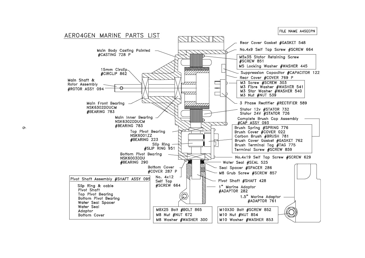

Das ist schon klar , Carl , der Brückengleichrichter ist ja in den 3 Phasigen AC- Modelen im Generatorgehäuse mit verbaut ....
Das nächste Model , also AERO4GEN . ist ja ähnlich aufgebaut wie die die von ROLF nur etwas grösser
Aber auch da kommt Gleichstrom raus und der Brückengleichrichter an der selben Stelle verbaut im Generator am Gehäuse angebracht , welches halt Kühlrippen hat
Generell wie gesagt , kann man eine Batterie nicht überladen , wenn diese gross genug ist , bzw der Generator zu klein
Ich würd mir da keinen zu grossen Stress machen, wenn man vor Ort ist und da ein Auge draufwirft , natürlich wenn abwesend für eine lange Zeit dann halt das Windrad stoppen , oder mehr Batt-Kapazität drann hängen

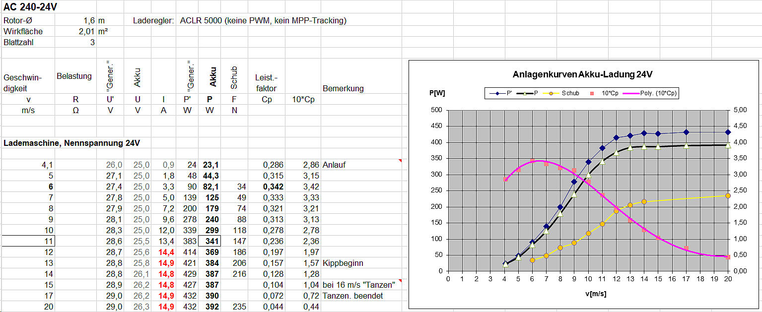

Aber man muss Vorsorge treffen, dass der Generator bei zu viel Wind durch Überstrom nicht zerstört wird.

In der Zwischenzeit hat mir einer Fotos gesendet vom geöffneten Generator vom Aero3gen:
Das sind die Finger von Ardo :-)
Eindeutig mit Bimetall-Sprungschalter. Offensichtlich als Abschalter eingefügt, in die Plus-Leitung.
Über den Sinn der schmalen Elemente zwischen den Magneten kann spekuliert werden.
Zur Verminderung von Rastkräften?
Im Anhang aber ein Beispiel, wie Generatoren bei geschickter Bauart Stromdeckelung aufweisen können. Habe ich selbst vermessen.
Helikopter-Anlage mit Ferritt-Magneten, Ni Fe-Akku.

Komisch , , hat dir so mal auf die schnelle dir jemand den speziellen Generator geöffnet , frag deinen Kumpel mal warum 3 Kabel aus dem Gehäuse heraus , aussen verlegt sind und ob neben dem Brückengleichrichter nicht der Entstörkondensator liegt :-/
Beiträge: 5278
Re: welcher Regler für Aerogen 3 ?
Gepostet: 19.05.2023 - 14:58 Uhr  ·  #30
Für mich sieht das so aus als ob nach Gleichrichten Plus-Minus wieder ins Gehäuse geht und - im Foto nicht sichtbar - auf Schleifringe, dann erst über Bürste nach außen.
Die anderen 3 Kabel 2 x blau 1 x schwarz kommen mir komisch vor, der Gehäusedeckel muß dicht auf das Gehäuse, da sieht man auch keinen Durchgang der gedichtet rausführen könnte.
Das Verteilerkästchen hinter dem die 3 Kabel verschwinden dürfte eher der DC Ausgang von den Schleifringen sein.
Komisch über komisch.
Anscheinend sind die 3 Kabel die rausgehen Abzweigungen von den 3 Phasen die in den Brückengleichrichter Kontakt haben.
Welchen Sinn soll das machen?
