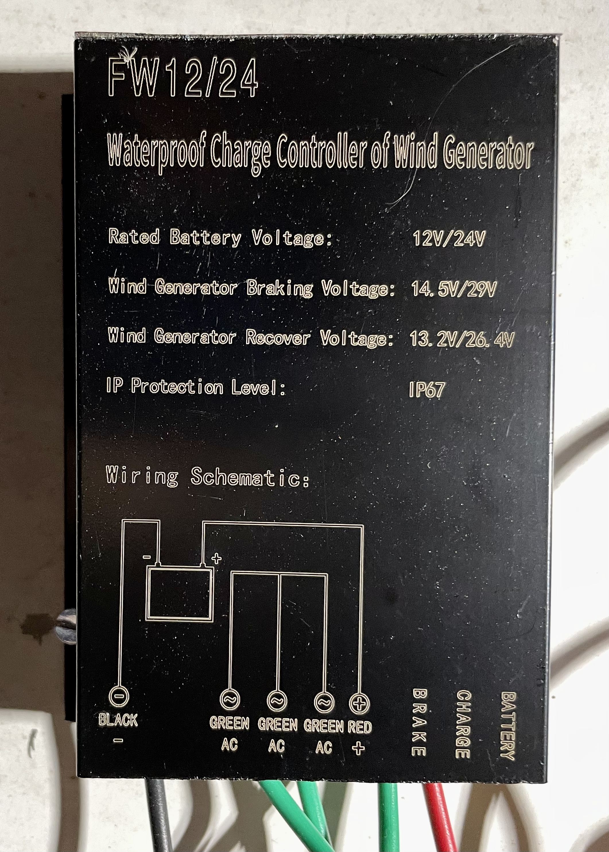

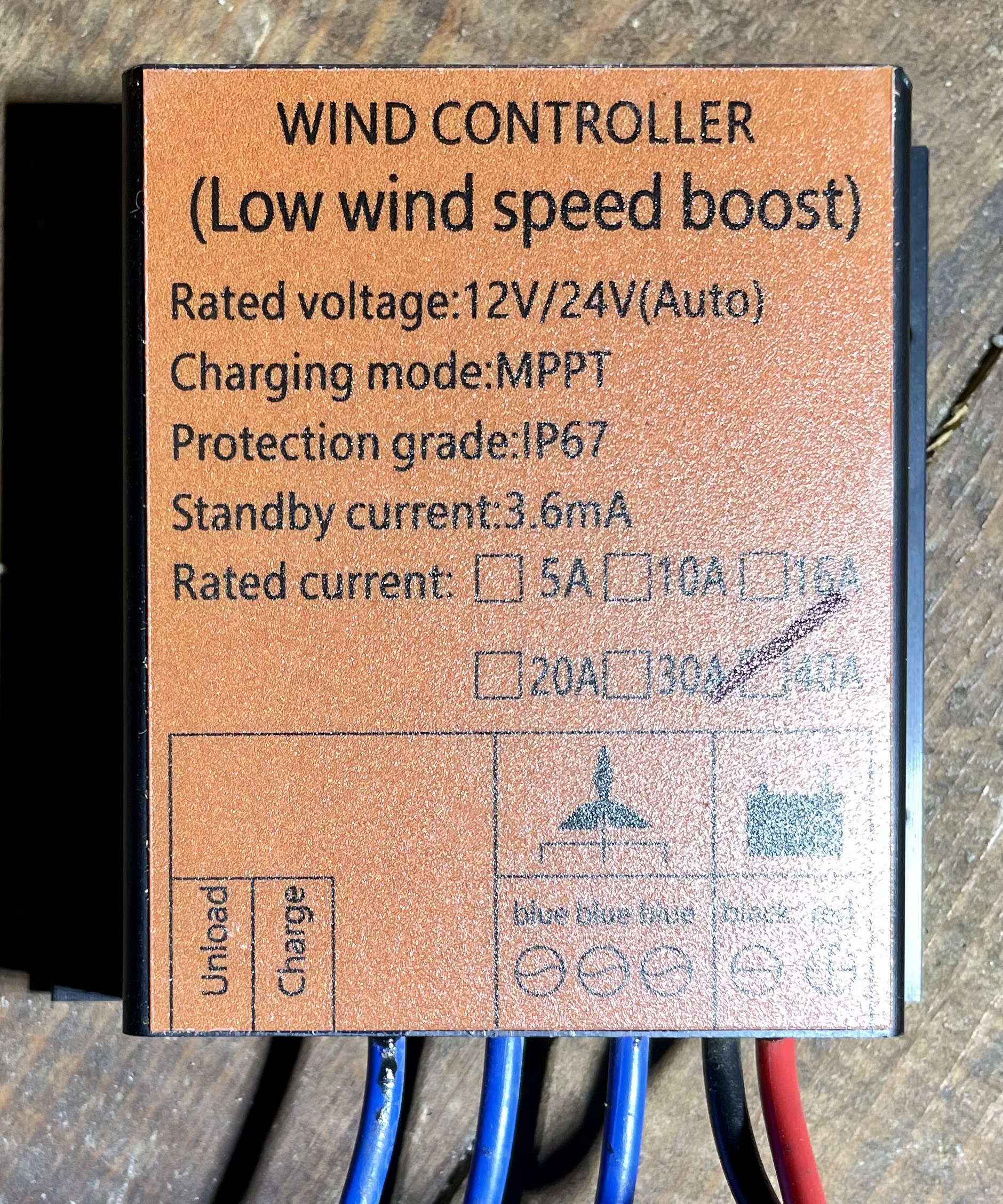

Ich habe aktuell einen chinesischen Darrieus im Einsatz. Er liefert aus dem Generator bis zu 6V AC jeweils zwischen den drei Polen des Generators. Die Elektronik zeigt dieses auch an der LED durch blinken oder nahezu Dauerlicht (bei hoher Drehzahl) an.
Das Problem: Es kommt am Ausgang keine Leistung an!
Zwischen dem Ausgang der Elektronik und der 24V Batterie habe ich einen 1 ohm Shunt eingebaut. Hier lässt sich prima die Spannung - und damit der Strom abgreifen. Es fließen immer nur die -12 mA von der Batterie zur Elektronik, aber nie die erhofften Ampere Richtung Batterie.
Trotz intensiver Suche habe ich kein Manual für die Elektronik gefunden. Auch sind keine Hersteller angegeben.
Ideal wäre eine Leistungskurve mit Eingangsspannung und dazugehöriger Ausgangsspannung jeweils für 12V, 24V und 48V (falls vorhanden).
Ich tappe hier im Dunkeln und stehe kurz davor die Anlage an den Lieferanten zurück zu geben.
Trifft es evtl. zu, dass die Regler beim Anschluss 'zerschossen' wurden. Schließlich hatte ich immer erst den Generator und dann die Batterie angeschlossen. (Carl wies darauf hin, dass dieses in umgekehrter Reihenfolge gemacht werden sollte.
Wie kann ich prüfen, ob die Regler noch funktionieren?
Im Folgenden kann ich dann gerne noch beschreiben, wie ich die Leistung online ins Hausnetz einspeisen kann.. (kommt später)

Low Wind Speed Boost hieße ja eigentlich dass der Laderegler bei wenig Wind die Spannung genügend hochsteppt auf Akku Ladespannung - auch bei kleineren Drehzahlen.
Vielleicht sind die Drehzahlen bei Deinem China- Darrieus trotzdem noch zu niedrig.
Könnte der Rotor für einen Versuch mit Bohrmaschine als Antrieb für den Generator nochmal abgebaut werden? Vielleicht tut sich erst dann was bei höheren Drehzahlen. Das würde dann ja auch zeigen ob da überhaupt was zu erwarten wäre.
Diese kleinen Scheibengeneratoren - ich hab da z.B. von ElvWis verschiedene Modelle von 100W bis 600 W - die erreichen bei 100 rpm etwa nur 5 V im Leerlauf und aufsteigend dann alle 100 RPM ca. 5 V mehr. Genau 4,9V alle 100 RPM`s
Bei 1000 Umdrehungen ein mit Deinem etwa vergleichbarer ElvWis Generator 70 W und für kurzzeitige Maximal 225 W braucht er 1800 RPM, nur als Beispiel.
Mit Deinem China Darrieus auf 1800 RPM zu kommen halte ich deshalb eher für utopisch, bei 100 RPM was vielleicht Deinen direkt am Generator gemessenen 5 V entspräche könnte auch in Watt wohl nicht viel kommen zumal die von Dir gemessenen 5 V so wie beim ElvWis auch - Leerlaufspannung ist
Zunächst vielen Dank für die rasche Antwort!
Dank deines Hinweises werde ich den 'Low Wind Speed Boost' Regler noch einmal einbauen und 'in der richtigen Reihenfoge' die Kabel verbinden. Ich zeichne den Ausgangsstrom mit dem Laptop auf und kann dann sehen, ob überhaupt jemals abgegeben wurde.
Bei den angegebenen Daten sollte der Darrieus bei 1,5 m/s anlaufen und bei 2,5 m/s anfangen am Ausgang etwas an die Batterie abzugeben. => Darum geht es ja zunächst ausschließlich. Wenn denn die Elektronik erst einmal grundsätzlich funktionieren würde, wäre es natürlich auch interessant, die Menge zu optimieren.
Die Idee mit der Bohrmaschine ist bestechend - aber sehr schwer umzusetzen. Ich müsste die Kiste komplett demontieren und dann natürlich noch einen sicheren Weg finden, den Generator anzutreiben.
Das wäre sicherlich der letzte Schritt, bevor ich alles zurück sende.
Ich melde mich wenn es Neuigkeiten gibt.

Was genau mit exakt diesem Laderegler los ist wüßte ich auch ganz gerne. ElvWis bietet denselben (äüßerlich zumindest) optional zu seinen Generatoren als Zubehör an. Ich habe auch so ein Reglerteil, angeblich mit Boostfunktion, der ElvWis Rotor dreht zwar vermutlich schneller als mein momentaner Versuchsaufbau aber der Regler macht bei mir mit 60 RPM noch keine geboostete Ladespannung für 12 V Akku.
Es ist der ELVWIS 200W Generator dran pro 100 RPM macht der jeweils etwa 5 V Spannung - aufsteigend in der Höhe bei mehr Umdrehungen.
Ich denke mir dass auch der ElvWis bei 3 m/sec nicht mehr als 60 RPM macht, dann sollte er durch Boost aber schon laden.
Es ist also die Frage, was ist mit diesen Miststücken los dass sie nicht unsere berechtigten Erwartungen erfüllen?
