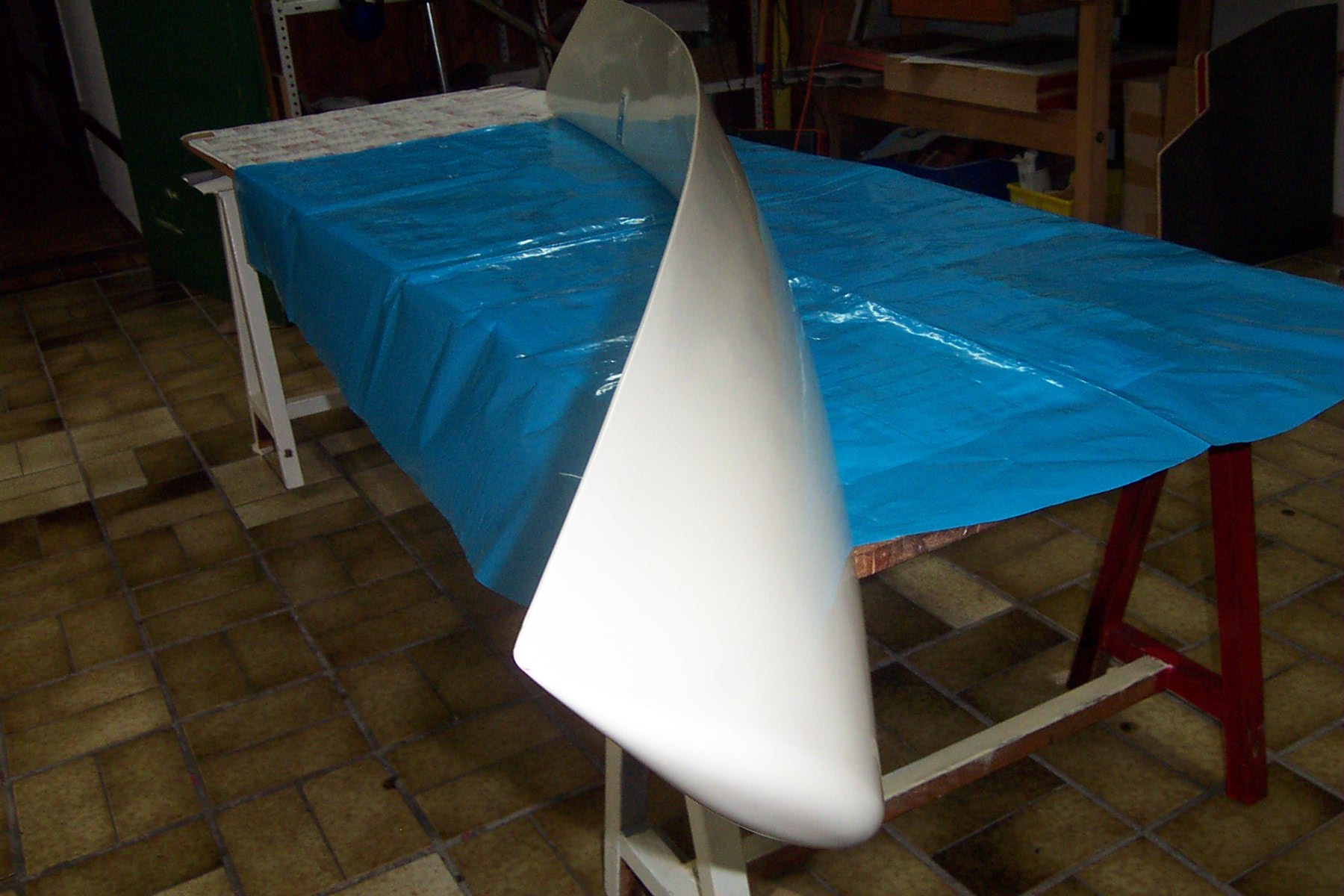

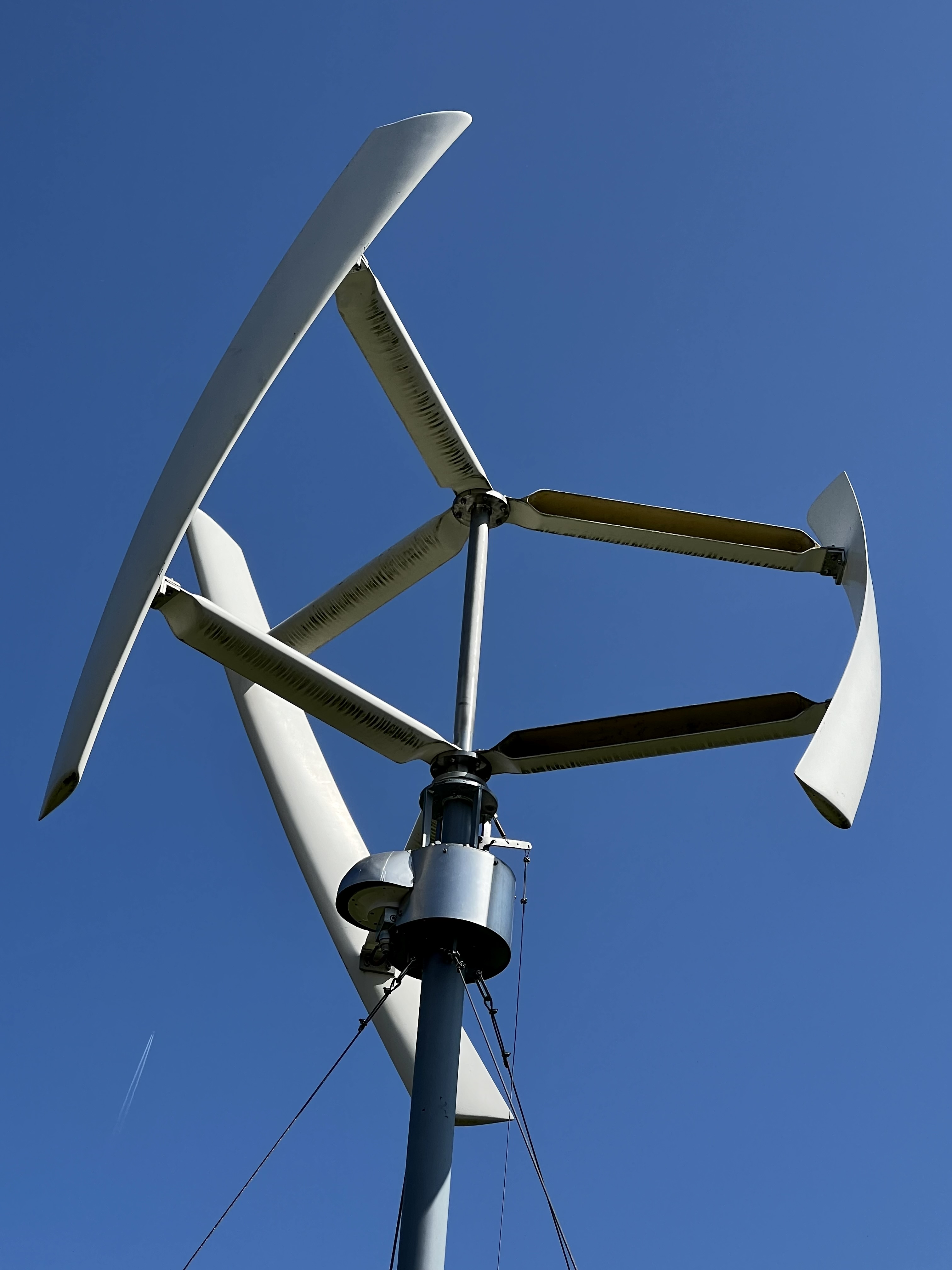

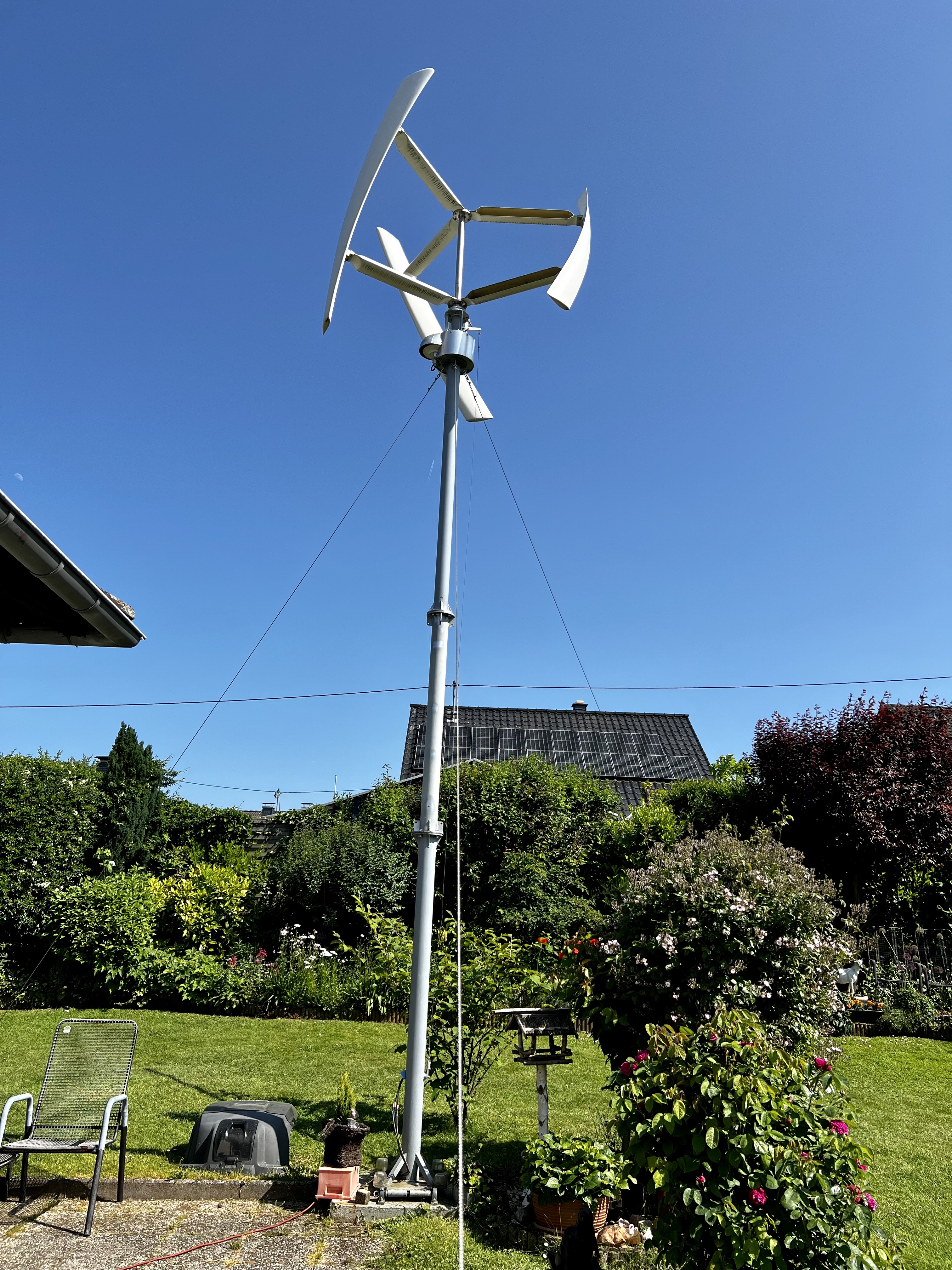

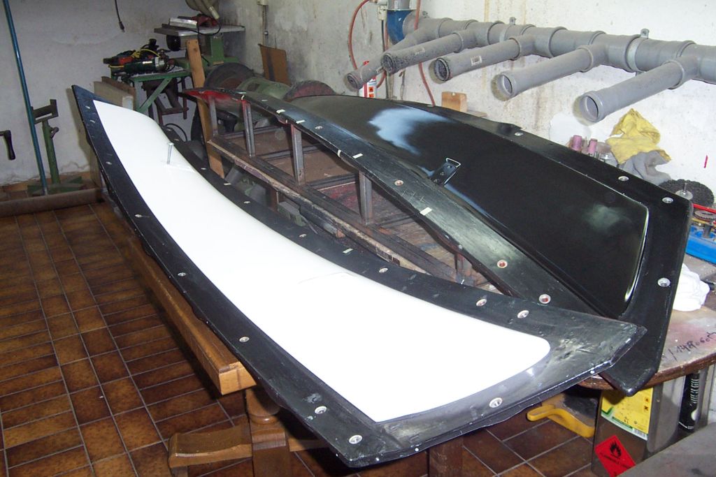

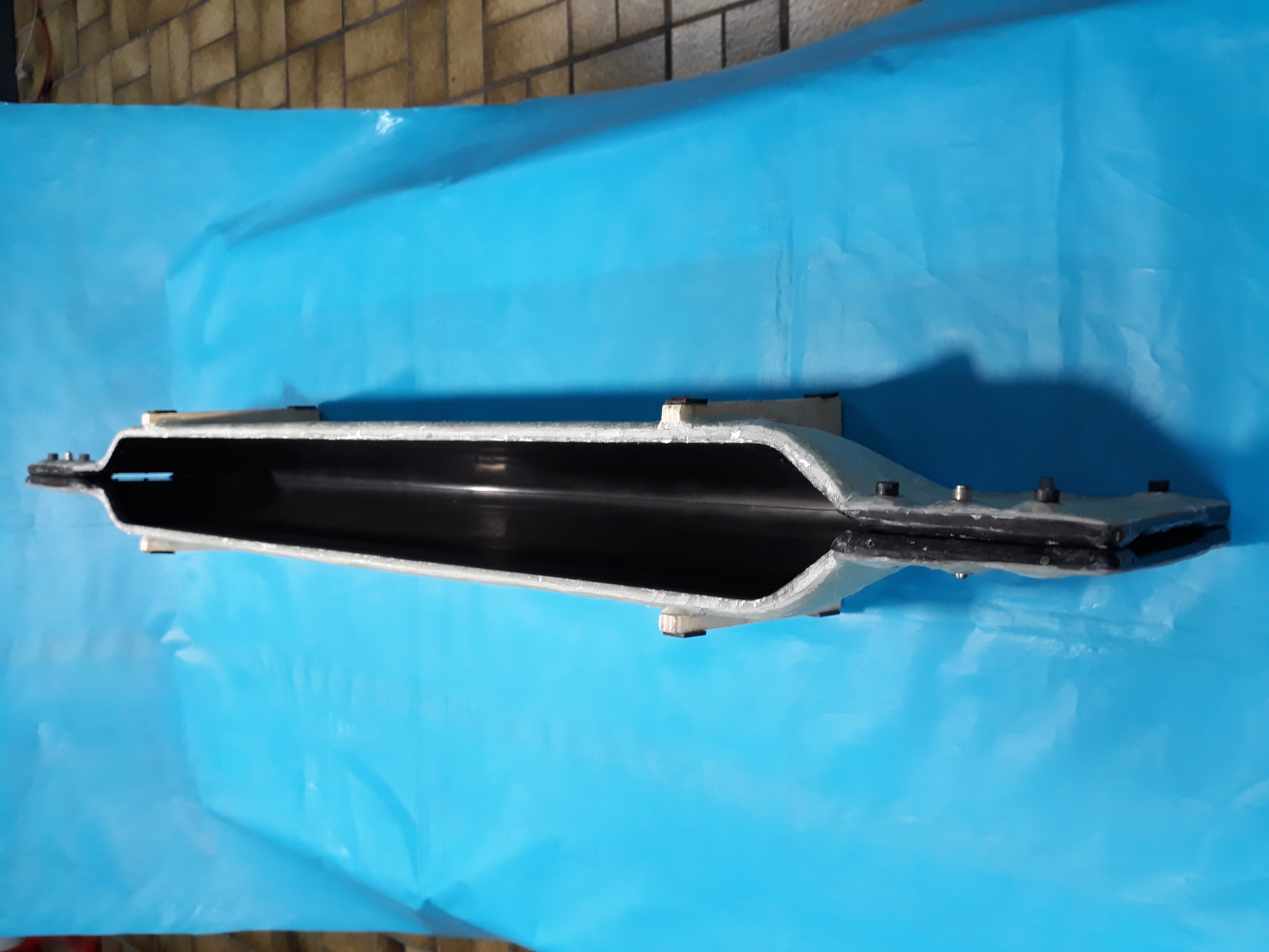

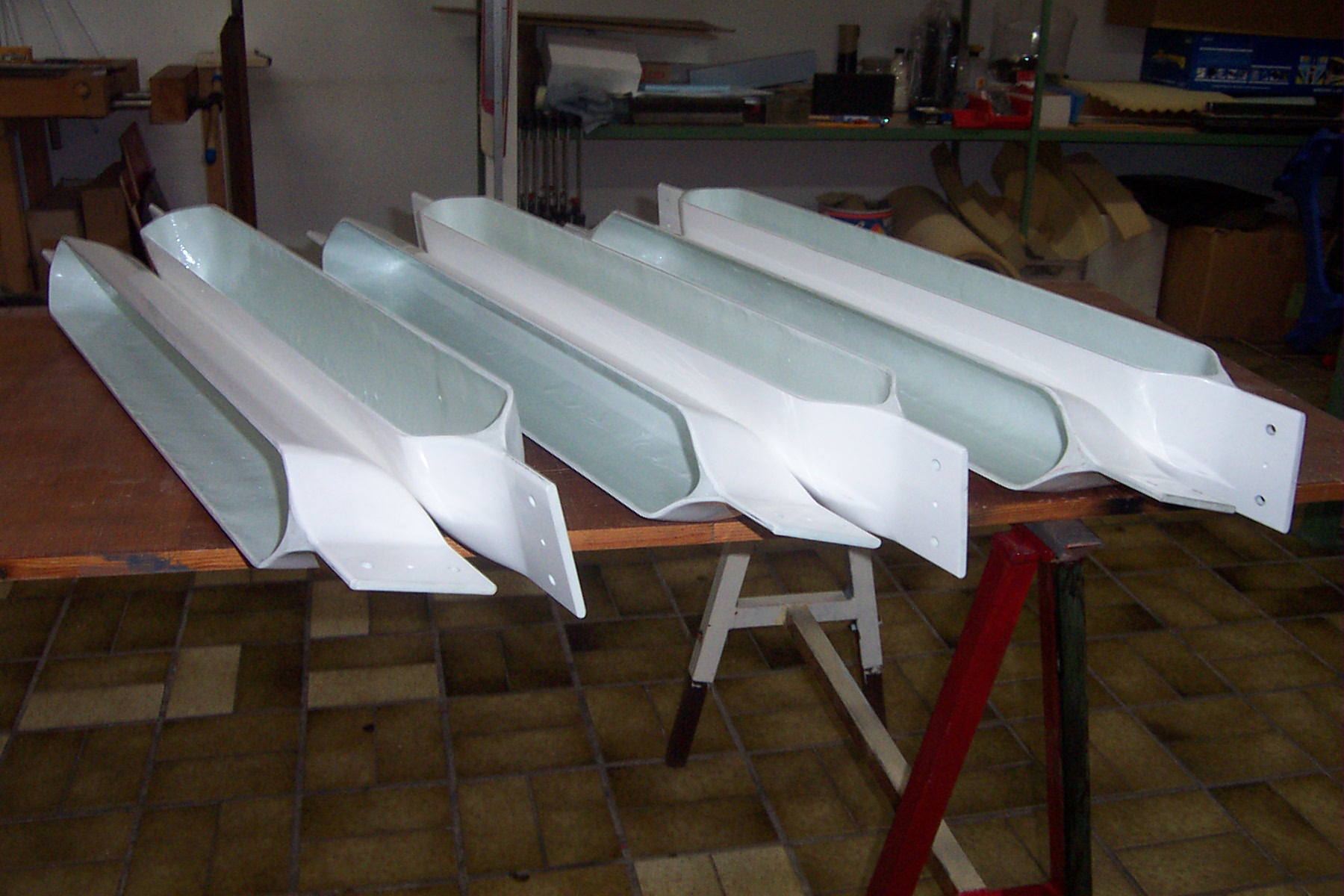

Verkaufe komplette Darieus-Helix Kleinwindanlage ( noch in Betrieb ) mit allen Herstellungsformen und Werkzeugen.
Aus gesundheitlichen Gründen trenne ich mich von dem gesamten HELIX Programm.
Daten Windrad:

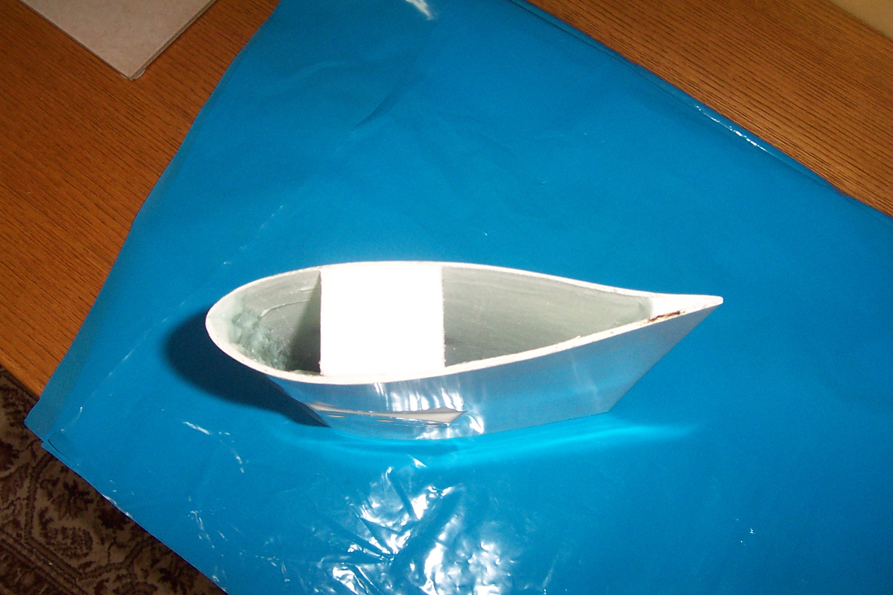

3-teiliger PU lackierter Stahlrohrmast 114mm,100 mm 2m,1,5m,2m mit Klappfuß, Rotorwelle VA 50mm, gedrehte ALU-Lager mit SKF Kugellager 50x90mm, GFK Streben mit offenem NACA Profil, Hohle GFK Rotorblätter (ca.3,8Kg) mit DU-06-W-200 Profil, Feststellbremse mit Seilzug.
Scheibengenerator 12 Volt, 400 Watt. Zahnriemen Übersetzungs-Getriebe 1:3, 1:4, usw. Laderegler Istapower Wind & Solar 800 Watt , Anlauf bei ca. 1,5m/s, Ladebeginn 14 Volt bei ca. 5 m/s. Sehr leiser und vibrationsarmer Lauf.

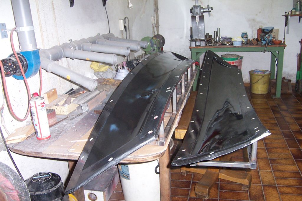

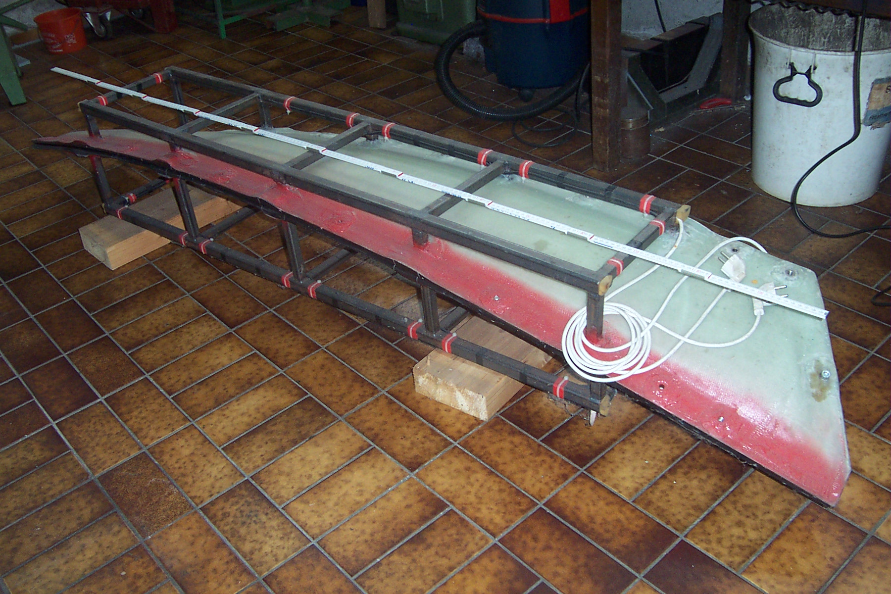

Daten Formen:
GFK Blattform mit Heizung im Stahlrohrrahmen, Blattlänge 2,1m, Blatttiefe 250mm,
GFK Tragarmform, Tragarmlänge 936mm, Umlauf Durchmesser 2,0m.
Die Formen sind professionell gefertigt und für die Serienfertigung geeignet.
Alle Teile mit sämtlichem Zubehör müssen abgeholt werden.
Besichtigung ist nach Absprache noch möglich.
VB 1700,00€

Standort ist 54484 Maring-Noviand an der Mittelmosel.
Mein Windstandort ist komplett ungeeignet. 30 m in Westrichtung ist jetzt eine 25m breite Scheune die das Winrad in der Höhe
um mehrere Meter überragt. Meine Durchschnittgeschwigigkeit beträgt nur 1,9m/s, in diesem Jahr hatte ich nur 3x 5m/s für ein paar Minuten, Die höchste je gemessene Windgeschwidigkeit am Standort war 8,7m/s bei Orkan.
In der Anlage noch ein paar Bilder und ein Video ( 3,7m/s noch mit Harbart Generator). youtu.be/p8IBlh18OUE
Heute ist ein Scheibengenerator angebaut.
Das Windrad wurde für eine Drehzahl von 300 U/min ausgelegt, die im Normalfall nicht erreicht wird.
