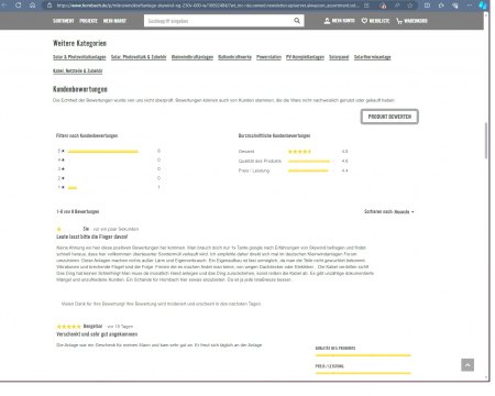

Hi, hat mal einer von euch bei Hornbach rein geschaut, nur 5 Sterne Bewertungen, Preis 2700€ zzgl. 550€ für den Mast. Unter den Bewertungen noch ich meine z.T. gefakte "Macher fragen Macher" Kommentare. Sorry, ich konnte es nicht lassen und musste meine Meinung (nicht Erfahrung) auch mal kund tun. Siehe Bild anbei. Da steht doch dann tatsächlich vielen Dank für Ihre Bewertung, sie wird moderiert und erscheint in den nächsten Tagen. Auf die Moderation bin ich mal gespannt...
Hornbach Meinung

Meine Bewertung ist veröffentlicht. Das ging ja fix. Na mal schauen, wann Skywind das bei Hornbach löschen lässt...

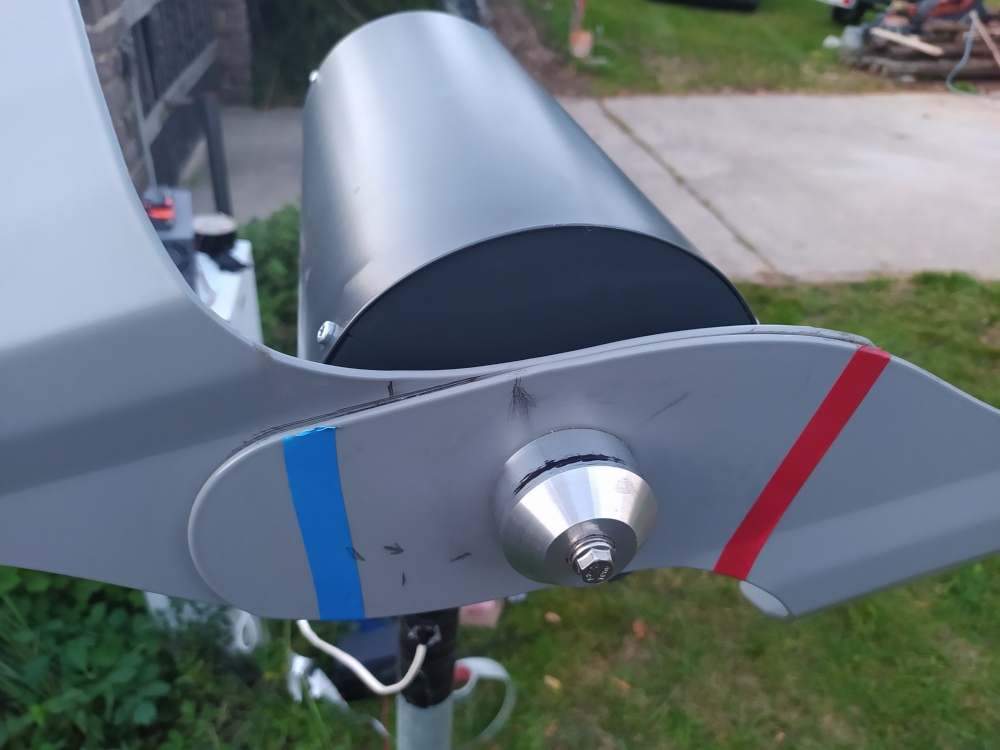

Zunächst ein Foto von dder Nabe.
Da der User das Al-Druckstück, vorn sichtbar, auf der Mastplattform trotz Heißluftföhn nicht gelöst bekam, hat er die Anlage abgeseilt. Wir haben sie am Boden auf einem Maststummel befestigt und mit einem Labornetzgerät (bis 60V, bis knapp 6A) motorisch angetrieben.
Ich kann bestätigen, dass das Ausrichten der Blätter nach Bed.-Anleitung nicht besser hätte gemacht werden können.
Trotzdem unzumutbares Unwuchtschütteln, wie die schwarze Markierung mit dem Edding erkennen lässt. Bleistiftpfeil zeigt in Richtung der vermuteten Unwucht.
Dann kam uns ein glücklicher Umstand zu Hilfe.
Das Druckstück war nicht lösbar, die Blätter aber gegeneinander drehbar geworden, soweit die jeweils im Mittelloch angelaserten Nippel, welche mit Spiel in eine Wellennut eingreifen, (ähnlich wie eine Passfeder) dies zu lassen.
Wir haben die Blätter im Rahmen des möglichen Spiels in der Nut mehrfach zueinander neu ausgerichtet, die Umwucht aber nicht wirklich beheben können. (Das Foto ist schon nach diesen Versuchen entstanden.)
Als Ursache verbleibend viel mir nur aerodynamische Unwucht ein. Dass ein Blatt also mehr "zieht" als das andere.
Mit Massenauswuchtung aus meiner Sicht nicht behebbar.
Oder die schon mal beschriebene Phasenverschiebung zwischen Lage der Unwucht und Richtung der Auslenkung, wenn Dämpfung mit im Spiel ist. Link: http://www.tm-aktuell.de/TM5/Unwucht/index.html
Der User teilte mir mit, dass er mit einer Schraube und Mutter in dem gelaserten Loch nahe der Blattspitze einigermaßen Rundlauf erreicht hätte. (Geräusche!?) Näheres weiß ich noch nicht, auch kenne ich die Ergebnisse der Masterprobung noch nicht.
Ich werde berichten.
Wäre allerdings ein dicker Hund, wenn die Blätter ansich ungleich schwer sind oder unterschiedliche Masseverteilung haben.
Generell die Forderung, dass SkyWind komplette Rotoren mit 1,5m Länge ausliefert.
Dann nämlich liegt die Pflicht der Auswuchtung bei Ihnen, und wird nicht auf die Kunden abgewälzt.

Da sind lediglich 2 Blechblätter mit je einer angelaserten Nase auf eine Welle mit Nut gesteckt, s. Skizze.
Natürlich haben die Nasen in der Nut gewisses Spiel, und die Blätter sollen aneinander ausgerichtet werden.
Damit das so bleibt, soll die Nabe samt Zwischenraum der Blätter anständig mit Loctide "eingejaucht" werden.
Die Nabenbefestigung bezeichne ich als eine der größten gedanklichen Schwachstellen im System.
Weitere Löcher für Verschraubungen zwischen den Blättern würden zu sog. Kerbwirkungen führen.
Schwachstellen, an denen Rissbildung zu erwarten ist. Blätter sind an der Stelle eh sehr schwingfähig.
Immerhin, unser Generator war leichtgängig, ohne merkliches Rastkraftrippel, ohne Lagerspiel,
so dass wohl Wälzlager verbaut wurden.
Gleitlager wohl nur im Azimuth-Schwenklager. Da aber bei uns eine Art Rastkraftrippel. Als ob die Schwenkwelle nicht ganz rund ist.
Schon wieder ein Mangel.

Das Rütteln kann auch durch einen nicht korekten Spurlauf kommen, da die Blätter nebeneinander (aufeinander) angeschraubt sind.
Ein weiter Fehler kann sein wenn der Anstellwinkel , besonders im Aussenbereich nicht gleich ist , dann kommt es wie von Che beschrieben zu ungleichem Schub an den Blättern.
Beim Formen der Blätter mit Knicken kann es durch Materialunterschiede (Härte oder Federferhalten) zu etwas unterschiedlichen Formen kommen die kaum sichtbar sind.
