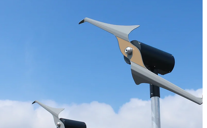

Das da ein Designfehler von seitens Skywind ausmachbar ist , gerade wegen diesem Unterschied ist ja eher statisch eindeutig , da das Rotorblatt ja eher weniger Stabilität erhält da es nicht gegen den Generatorkopf sich stützen kann .
Da es ja ein Lee-Läufer ist ist der Verankerpunkt der Rotorflügel halt nur die zentrale Schraube ,
Schwer zu beschreiben , aber sicherlich unübersehbar ist da und an dieser Sollbruchstelle ein Schwachpunkt dieser Turbine zu finden

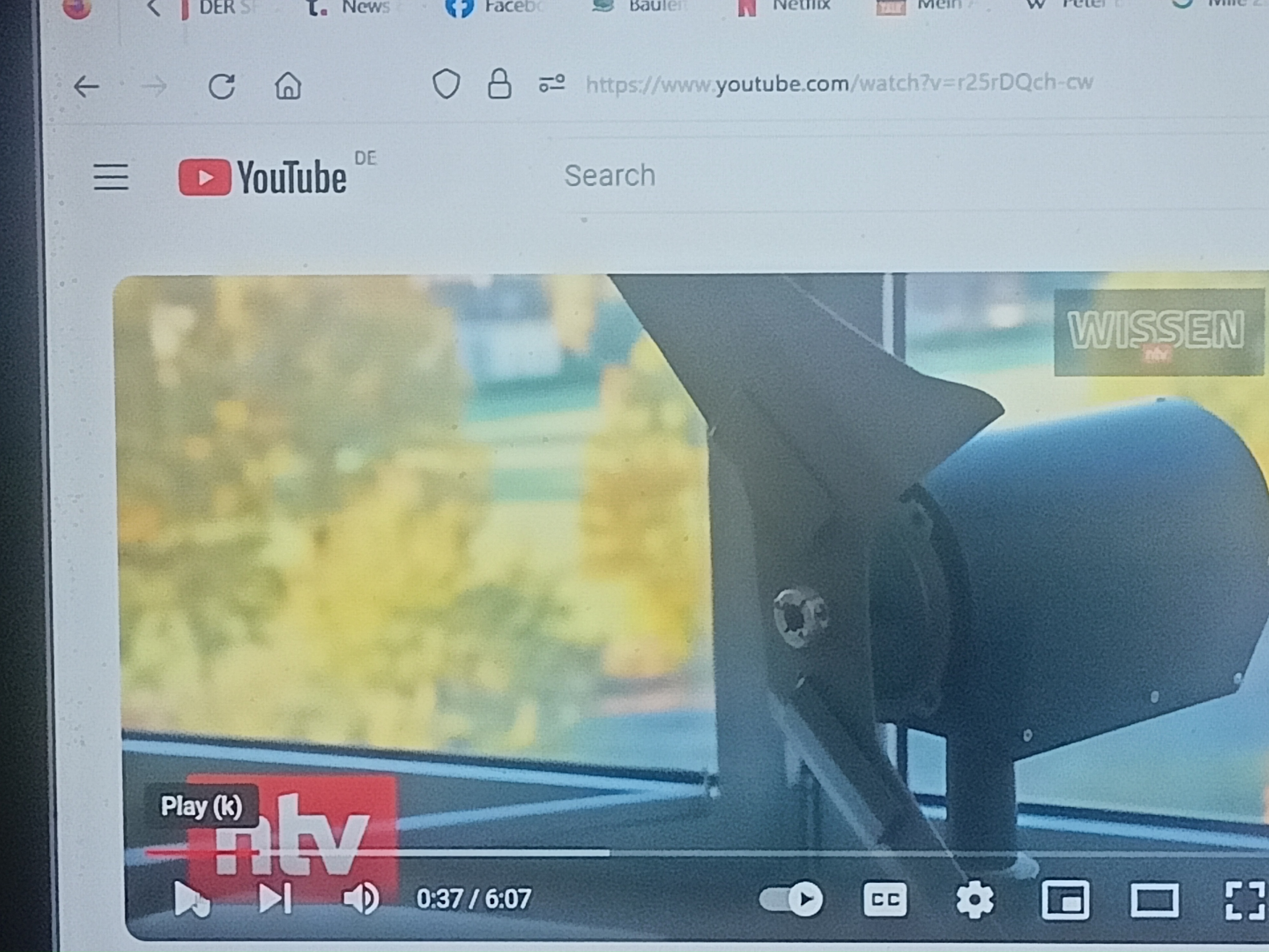

Oh , ist mir eine Ehre Max :D :fgrin: bin ich ja noch drin im Thread , ich mach dan als Theoretiker , der nie eine in der Hand hatte gleich weiter , beim Thema , anscheinend ist man sich dieser Sollbruchstelle bewusst , sonst wäre wohl eine solche wohl "Probelösung" nicht entstanden , wie gesagt bei den Kosten dieser Anlage , kann man sich nur wundern , warum da bis jezt nun keine passable Rotorverstärkung angeboten wird !

Gepostet: 09.11.2023 - 19:22 Uhr  ·  #173
Von wann ist dieses Video?
Das sind nämlich keine Verstärkungen gewesen, sondern ne Art partieller Doppelflügel.
Vergleiche Forum/cf3/topic.php?p=30768#real30768 und achte auf das Datum!
Dass es da gerissen ist, liegt an den Nietlöchern. Die bilden bei Schwingungen ne Kerbwirkung.
Das sind aber nicht mehr die Blätter, die heute verwendet werden!

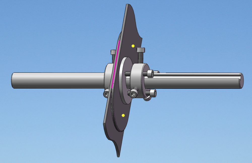

PeterPe hat mir zum Auswuchten Folgendes geschrieben:
"ich hab die Flügel auch ausgewuchtet . Die Flügel waren ca. 3 g unterschiedlich schwer . Das hab ich kompensiert , indem ich etwas Farbe an den leichten Flügel gepinselt habe .
Nun sind die Flügel exakt gleich schwer.
Dann hab ich den Schwerpunkt der Flügel getestet , dies ist auch exakt gleich.
Als nächstes habe ich beide Flügel an einer Welle montiert und geguckt in welche Richtigung
sie sich autarieren . Da war ein unterschied und so habe ich in einer Flügelspitze ein Loch gebohrt .
Klein angefangen und immer wieder gemessen , nun ist da auch gleichstand
Das mit dem Loch hätte ich auch noch mit Farbe auf der anderen Seite gelöst, aber saubere Arbeit!
Dachte garnicht, dass man mit Farbe 3g ausgleichen kann. :-)
Bleibt die Herausforderung, die Blätter am Rotorkopf richtig gegeneinander aus zu Richten.
Ansich brauchte man so eine Auswuchtwelle, in die die beiden Blätter möglichst noch vor dem Montieren eingespannt werden und nach allen Regeln der Kunst statisch ausgewuchtet.
Auf 2 völlig waagerecht ausgerichtete Schienen muss der Rotor dann in jeder Stellung stehen bleiben und keine Seite darf sich nach Unten bewegen. Illustration dazu: https://images.weserv.nl/?url=…uchten.jpg
Allerdings kostet so eine Auswuchtwelle sicher 50 EUR, wenn man sie sich anfertigen lässt. Das, wenn man bereit ist, die Gewindelöcher selber her zu stellen. Sonst wird es noch teurer.
Nach dem Wuchten kann man dann zur Fixierung entlang der pinkfarbenen Linie ne Raupe Sekunden-Epoxi ziehen. Auf der Gegenseite auch noch eine.
Oder man träufelt zwischen die Blätter etwas Sekundenkleber, den dünnflüssigen aber, der in den Spalt einzieht.
Obwohl oben von Kerbwirkung duch Löcher geschrieben wurde, würde ich aber ersatzweise liebäugeln mit 2 Bohrungen nahe der gelben Punkte. Gebohrt mit D5 für Schrauben M4. Extra große U-Scheiben stabilisieren die Schwachstelle.
So kann man immer was korrigieren, und die Blätter kleben nicht nur zusammen.
Dann kann man bei der Auswuchtwelle sogar die beiden Ringe samt Schrauben weg lassen.
Steckt den verschraubten Rotor drauf und fixiert mit etwas Knetmasse.
Gepostet: 09.11.2023 - 20:11 Uhr  ·  #174
Ach so ,meinst Du ? dann schau Dir doch den Rotor nochmal an , ich sag ja nicht das es der letzte Stand der aktuellen Idee ist , nur offensichtlich sind diese Verstärkungs -Ideen (und das sind diese) die ja auch heute noch bekannte Rotor -Schwachstellen sind !

Alles was ich sehe ist das aktuelle Webseite Bild , und mag sein das es nun 2 Rotorblätter sind , nur wirklich ist es mir unverständlich in der heutigen Zeit , in welcher man geläsert Metalformstücke oder auch andere Materialien für einen Abbel und ein Ei gelasert bekommt ! für so eine Turbine noch keine statische Antwort gefunden hat an beir meine Montage von einer Versärkung /Verstrebung
Dateiname: Screenshot 2023-11-1 …  Inc.jpg
Dateigröße: 144.27 KB
Heruntergeladen: 756
