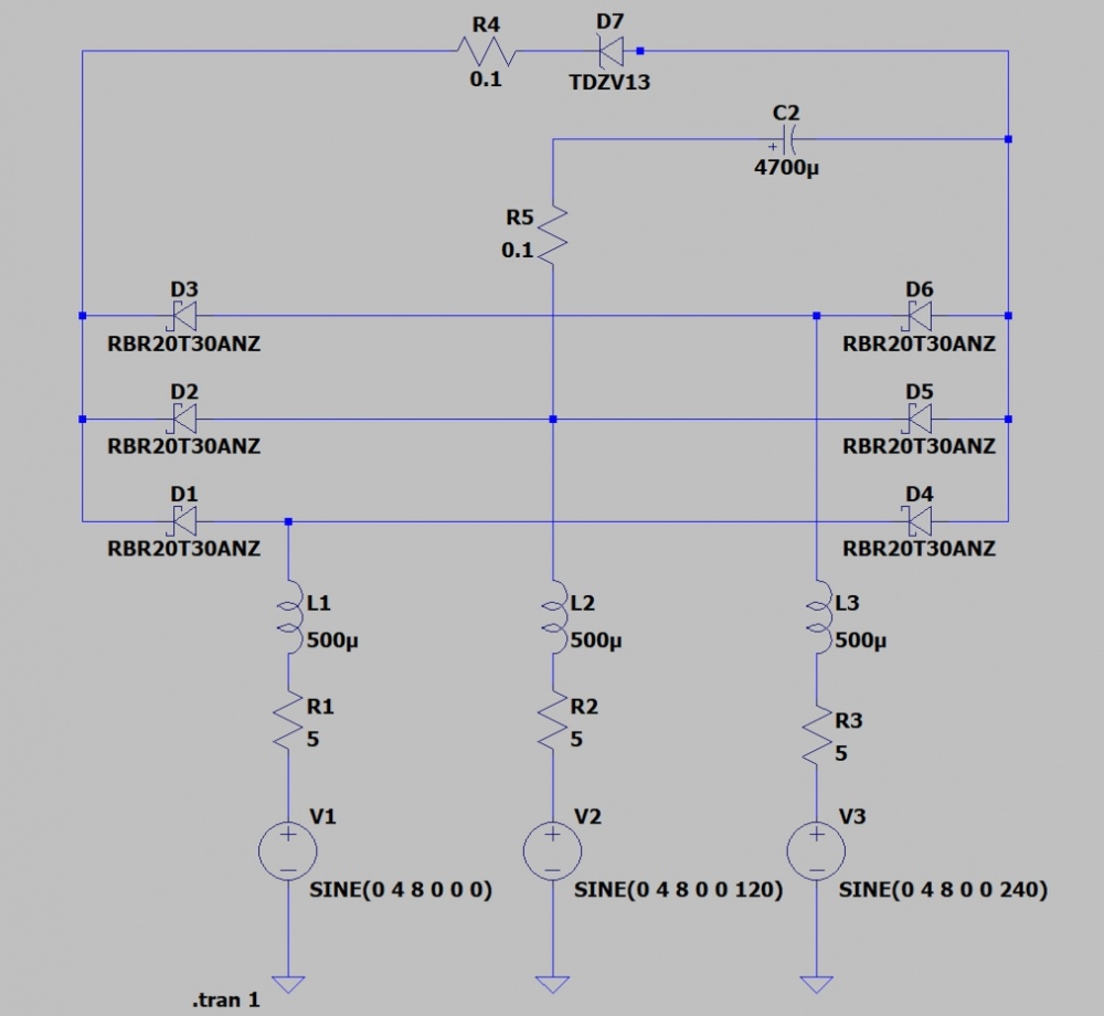

1. man verwendet ganz normal einen Brückengleichrichter
2. man schließt zusätzlich eine beliebige Phase über einen Elko mit 4700 µF an den Minus pol vom Akku
Oder anders ausgedrückt: der zweite Kondensator kann komplett entfallen
Ich habe diese Variante auch simuliert:
Die single Kondensator Variante funktioniert bezüglich der Verdopplung ähnlich, hat ca. 18% weniger Verluste und ist somit effizienter und belastet etwas früher. Diese Variante glättet etwas weniger.
Geht der Kondensator kaputt oder verliert an Kapazität wird die Schaltung automatisch immer mehr zur klassischen Drehstrombrücke.
Immer noch verursachen die Blindströme in der Simulation, bei höheren RPM signifikante Verluste,
verglichen mit der klassischen Drehstrombrücke,
solange wie keine Lösung für eine automatische Abschaltung über Spannung oder Frequenz existiert.
Insofern, spannend für den Dauerbetrieb bleibt das Verhalten der Schaltung bei höheren RPM, wo eine Spannungsverdopplung nicht nötig wäre, also z.B. bei doppelter/dreifacher RPM als bei Ladebeginn mit dieser Schaltung.

Beiträge: 3537
Gepostet: 17.11.2023 - 22:50 Uhr  ·  #50
Hallo Feldi,
Bei der 1 Kondensator Lösung, wird quasi nur der erste Kondensator, der zum Pluspol hin, weg gelassen.
Simulation:
Akku: R4 + D7
Drehstrombrücke: D1 .. D6
Spulen: L1,R1,V1 L2,R2,V2, L3,R3,V3
Verdopplung: Phase 2 -> R5 -> C2 -> Minus Pol vom Akku
Ich glaube dass man genauso gut den Kondensator zum Minus Pol hin weglassen kann.
Man kann jede beliebige Phase verwenden.
