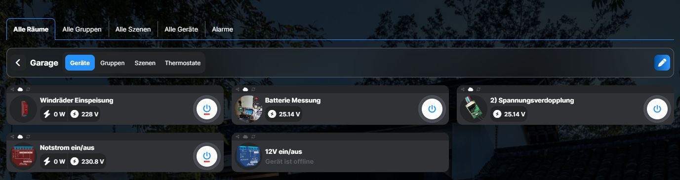

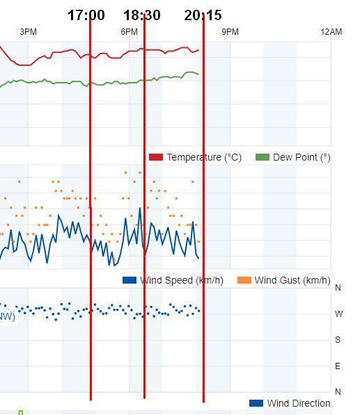

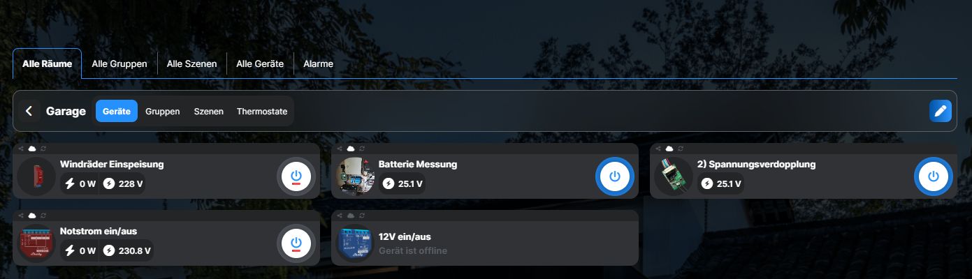

Gepostet: 21.12.2023 - 17:21 Uhr  ·  #310
Zitat geschrieben von Erdorf
Hallo WL01,
da du nun 24 V Akkus hast, macht beim 12 V Windrad vielleicht sogar eine permanente Spannungsverdopplung Sinn?
Deine 48 V Windräder haben ja schon doppelte Spannung für ein 24 Volt System.
Ich würde nicht erwarten, das eine weitere Spannungsverdopplung hier hilft.
Oder habe ich etwas falsch verstanden?
Nein, alles richtig verstanden.

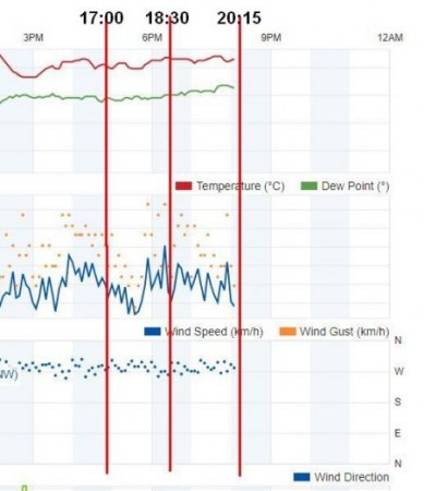

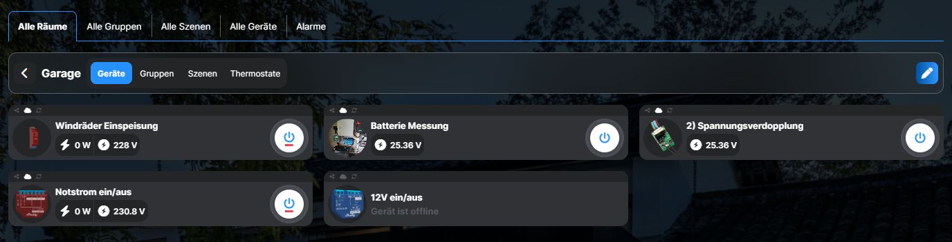

Nur liefern die 48V-Windräder nur so 25V (schwankend zwischen 3 und 33V) auf der AC-Seite (zwischen zwei der drei Phasen gemessen) bei mäßigem Sturm (4 bis 9m/s). Und da kann ich die Spannung nur so einiger Maßen in der Batterie halten (um die 25V; schwankt zwischen 25,05V und 25,02V). OK, das eine verbliebene Messgerät benötigt eben so 0,3 Watt (wird aber ohnedies für die permanente Spannungsmessung benötigt und eben auch für das Ein- und Ausschalten der Spannungsverdopplung der drei 48V und des einen 12V Windrades; PS: habe ich fast vergessen, der Laderegler für die neuen noch nicht aktivierten PV-Module hängt auch noch an der Batterie; die alten PV-Module musste ich abschalten, da sie eben nur maximal 18V lieferten und den Akku runterzogen).
Werde testweise die Spannungsverdopplungen eine Stunde eingeschalten lassen und dann eine Stunde ausgeschalten lassen. Kurzfristige Änderungen (Verdopplung ein/aus) haben auf alle Fälle keine Änderung in der Batteriespannung gebracht.
PS:
Zwischenbericht nach 1 1/2 Stunden mit Spannungsverdopplern ein: Spannung von 25,02 auf 25,10V gestiegen. Leichtes Ansteigen der Windgeschwindigkeit von 4,7 m/s auf 8,4 m/s.
Bericht nach weiteren 1 3/4 Stunden mit Spannungsverdopplern aus: Spannung von 25,10 auf 25,14V gestiegen. Gleichbleibende Windgeschwindigkeit zwischen 3,6 und 7,2 m/s.
Bericht nach weiteren 1 3/4 Stunden mit Spannungsverdopplern aus: Spannung von 25,14 auf 25,36V gestiegen. Ansteigen der Windgeschwindigkeit von 7,2 m/s auf 9,8 m/s.
Messung um 18:30
Dateiname: 18-30.jpg
Dateigröße: 63.48 KB
Titel: Messung um 18:30
Heruntergeladen: 390
Messung um 20:15
Dateiname: 20-15.jpg
Dateigröße: 59.77 KB
Titel: Messung um 20:15
Heruntergeladen: 378
Windgeschwindigkeit laut meiner Wetterstation
Dateiname: Wetterstation.jpg
Dateigröße: 39.02 KB
Titel: Windgeschwindigkeit laut meiner Wetterstation
Heruntergeladen: 399
Messung um 22:00
Dateiname: 22-00.jpg
Dateigröße: 55.11 KB
Titel: Messung um 22:00
Heruntergeladen: 403

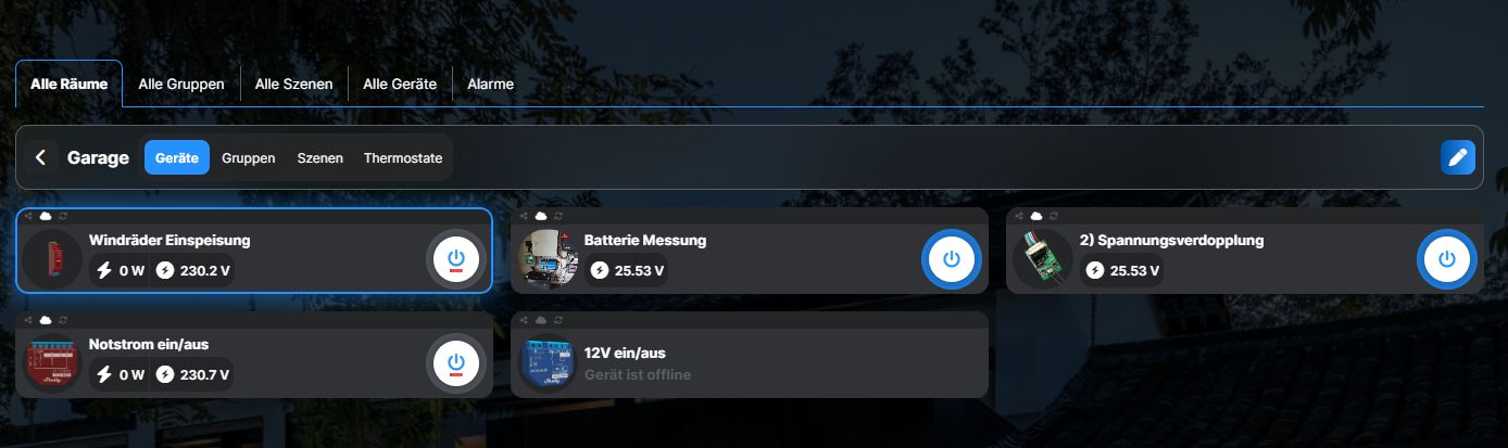

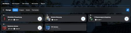

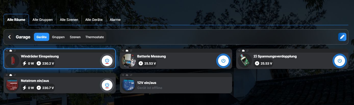

Beiträge: 526

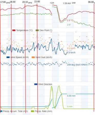

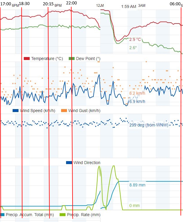

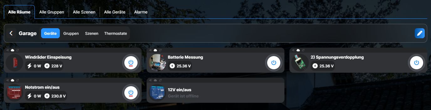

Gepostet: 22.12.2023 - 06:08 Uhr  ·  #313
Bericht nach weiteren 8 Stunden mit Spannungsverdopplern ein: Spannung von 25,36 auf 25,53V gestiegen. Durchschnittliche Windgeschwindigkeit von 6,8 m/s, allerdings auch eine Spitze von 11,72 m/s (Boe von 15,3 m/s) und zwei Abfälle von unter 2 m/s.
Messwert nächster Tag von 06:00
Dateiname: 06-00.jpg
Dateigröße: 67.7 KB
Titel: Messwert nächster Tag von 06:00
Heruntergeladen: 370
Daten Wetterstation 21.12.2023 bis 22.12.2023
Dateiname: Wetterstation 21-12- … 2023.jpg
Dateigröße: 270.49 KB
Titel: Daten Wetterstation 21.12.2023 bis 22.12.2023
Heruntergeladen: 387

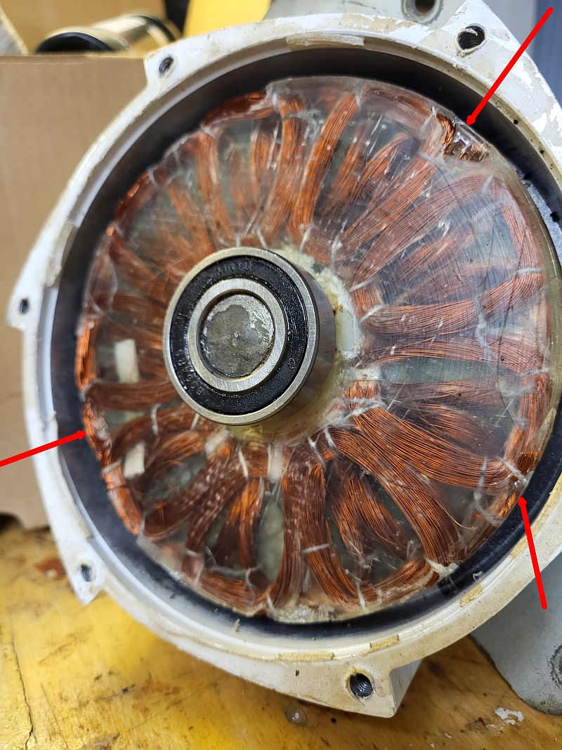

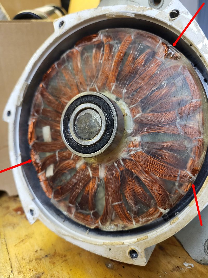

Beiträge: 526
Gepostet: 22.12.2023 - 10:34 Uhr  ·  #316
Was ist denn deine Meinung dazu?
Meine Interpretation:
+ Du kannst mit Spannungsverdopplung deine Akkus laden
+ Du kannst auch ohne Spannungsverdopplung deine Akkus laden
+ Ich kann aus den Messwerten nicht erkennen was nun besser ist
Dem kann ich mich voll anschließen, ich sehe derzeit keinen Vorteil in der Verdopplung.
Mein Problem ist, dass ich 4 Windräder besitze, wovon eines für 12V und 3 für 48V gebaut wurden und die mit der 24V-Batterie einigermaßen schnell drehen. Allerdings nach der Einbindung der 12V-Stromversorgung meines 12V-Windrades kommt mir vor, dass die Geschwindigkeit der 48V Windräder geringer wurde. Möglicherweise deswegen, weil der Pluspol der Batterie für die 24V und die 12V ident sind und sowohl zu den 48V als auch zu dem 12V Windrädern gehen?! Was kannst Du mir da raten?
Das 12V Windrad dreht sich mit sehr hoher Geschwindigkeit, sodass jetzt bei Sturm der Mast z.T. trotz Abspannung schwankt, trotzdem liefert dieses Windrad relativ wenig. Die anderen drei laufen relativ langsam, bringen hingegen relativ viel.
Ich werde vielleicht testen das 12V Windrad komplett abzuklemmen und zu stoppen.
Wenn die Spannung ausreicht, auch ohne verdoppeln zu laden, sollte das bevorzugt gemacht werden, weil die Ladeleistung dann fast doppelt so hoch ist. Oder anders ausgedrückt sollte im Idealfall die Verdopplung nur bei geringen Windgeschwindigkeiten aktiv sein, also dann wenn die Spannung sonst nicht ausreichen würde um den Akku laden zu können.
Interessante Idee. Eventuell das 12V Windrad nicht verdoppeln (durch die eine Diode verwirklicht) und die anderen doch zu verdoppeln wäre möglicherweise eine Option, die ich gerade teste (kann ich getrennt fernwirksam schalten).
Nur zur Info:
Das 12V Windrad ist ein Darrieus mit Savonius -Anlaufhilfe, die anderen sind Darrieus-Helix-Windräder (alles Vertikalwindräder).
Während die Helixwindräder eindeutige 3 Raster haben (mit entsprechenden Schwankungszyklen in der Spannung), hat das 12V-Windrad keine Raster und im Inneren sind, soweit ich zählen kann 9 Wicklungen und entsprechende Magneten angebracht mit einem sehr langsamen Anlauf.
PS:
Habe gerade den Schnellläufer (12V-Windrad) gestoppt und den Pluspol abgehängt, da eines der drei Abspannseile durch die hohe Rotationsgeschwindigkeit und Vibrationen gerissen ist.
Schau'n wir mal, was das für Auswirkungen auf die Energiebilanz hat.
12V Generator Innenwicklung
Dateiname: 20230824_182437.jpg
Dateigröße: 220.56 KB
Titel: 12V Generator Innenwicklung
Heruntergeladen: 388

Hallo WL01
Die Wicklung sieht sehr eigenartig aus ! wie 2 Wicklungen versetzt übereinander, ist das so ?
Sehe ich auch so und bin gegenüber diesem Windrad etwas skeptisch, langsamer Anlauf, bei mehr Wind hohe Drehzahl (eine Abspannung ist dadurch sogar gerissen) und trotzdem wenig Spannung am AC-Bereich.

Verstehe ich nicht. Die 48V Windräder (Helix) sind mit Plus am Pluspol der einen 12V-Batterie angeschlossen und das Minus am Minuspol der anderen 12V Batterie angeschlossen. Somit sind also 24V dazwischen.
Das 12V Windrad ist mit Plus am Pluspol der einen 12V-Batterie angeschlossen und mit Minus am Minuspol an der selben Batterie angeschlossen. Somit 12V dazwischen. Nur ergibt sich daraus, dass alle vier Windräder (12 und 24V) gemeinsam mit dem Plus am Pluspol der einen Batterie angeschlossen sind. Ist das deiner Ansicht nach falsch?
Die Drehzahlen auf dem Video sind doch unterirdisch langsam. Wurde schon mal so etwas wie Ladestrom gemessen ?
Ja, aber bereits schneller als mit dem 12V Akku allein. Und ja wurde gemessen, wie man aus meiner Dokumentation sieht.
Um an den 24 V Akku an zu passen müste die 12 V Anlage angehoben werden mit Spannungsverdopelung.
Die anderen scheinen ja etwas zu laden .
Ja, habe ich gemacht. Die Helixwindräder durch die Abnahme des 12V Minuspol von der einen Batterie. Und das Darrieus durch die eine genannte Kondensatorschaltung. Nur hat das Ein- und Ausschalten dieser Schaltung bei mir keine Änderung an der Leistung erbracht.
