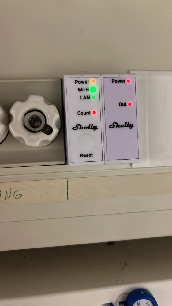

für einen Bekannten habe ich mit dem Shelly 3EM Pro und dem Switch Add-on eine Überschussregelung realisiert.
In dem speziellen Fall soll mit dem PV Überschuss ein Wärmespeicher mit integrierter WP und Heizstab aufgeheizt werden.
Der Wärmerspeicher hat dafür einen PV Eingang, der über den potentialfreien "normal offen" Kontakt vom Switch Add-on gesteuert wird. Der Wärmerspeicher garantiert über zwei Mechanismen hierbei nicht zu heiß zu werden.
Das Shelly 3EM Pro wird verwendet um dreiphasig Überschuss oder Netzbezug in Watt zu messen.
Über ein Script, das ich selbst geschrieben haben wird das Switch Add-on und somit der PV Eingang des Wärmespeichers geschaltet. Die Art des Überschusses ist egal und im Prinzip lässt sich damit auch etwas anderes ansteuern.
Das Script stellt sicher das nicht schneller als 15 Minuten geschaltet wird.
Über die Shelly Cloud lässt sich auch aus der Ferne erkennen wann ein und ausgeschaltet wird. Das hat mir sehr geholfen das Script zu entwickeln. Anbei auch das Script.

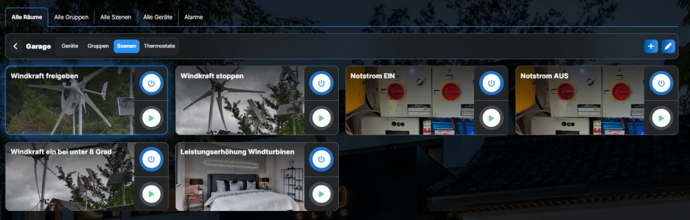

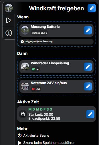

Nun, mit den Shellys kann man einiges anstellen. Ich habe beispielsweise sowohl mein Klimagerät (nicht Klimaanlage) über Thermostate und die Heizung meines Pool-Raumes, als auch die Stromeinspeisung aus meinen Batteriesystemen aus den Windrädern mit Shelly-Geräten verwirklicht. Aber man muss dies nicht unbedingt mit Programmierung (C- bzw. J-Script-Derivate) umsetzen, sondern kann dies auch einfach Schritt für Schritt mit den eingebauten "Szenen-Logiken" verwirklichen.

Ja, tatsächlich hatte ich auch mit "Szenen" in der Shelly Cloud angefangen.
Jedoch waren für mich die Ergebnisse an dieser Stelle, selbst mit mehreren "Szenen" zu instabil und zu unpräzise.
Im Detail habe ich folgende, für mich wesentliche Dinge mit dem Script einfacher und besser lösen können:

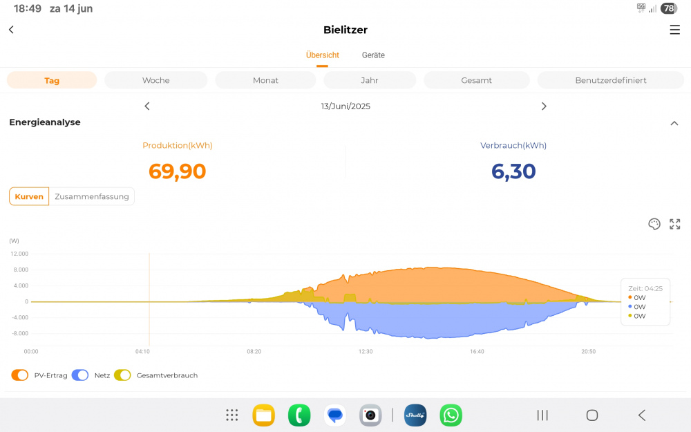

Schaut man sich den Chart von gestern an:
Dort sieht man, dass mit dem Überschuss (63 kWh) locker ein E-Auto hätte geladen werden können.
Der Chart erfasst nicht alles, der AC Speicher und noch 1600 Wp PV fehlen und sind hier nur als geringerer Eigenverbrauch (manchmal sogar negativ) zu sehen. Es sind ca. 12 kWp PV installiert, bei ca. 15 kWh Eigenverbrauch pro Tag.
Auch wenn solche Tage wie gestern nicht die Regel sind, reichen für ein E-Auto auch zwei nur halb so gute Tage um den Akku voll zu laden. ein Problem in dieser Konstellation wäre: Wenn man das Auto tagsüber nutzt kann es ja nicht mit eigener PV geladen werden. Wir haben die Anwendungsfälle mal ein wenig durchdacht und als Zweitauto würde das problemlos hier funktionieren. z.B nachmittags bis abends laden, am Wochenende, tagsüber auch bei Home Office. Ich vermute das mein Bekannter sich irgendwann ein E-Auto anstelle seines anderen Zweitwagens anschafft. Der "Tankaufwand" ist, mit Wall Box in der Nähe, ja wesentlich geringer als zur Tanktestelle zu fahren und Sprit zu tanken.
