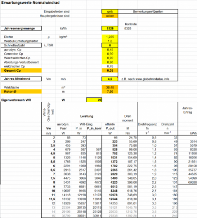

ich interessiere mich für ein 10 kw Horizontalwindrad und bitte um Tipps wer so ein Teil produziert
Eckpunkte sollten sein:
Ertrag ca. 10.000 kwh/pa bei 4m/s
Bestrichene Windfläche ca. 50m²
Nennleistung bei ca. 60 – 120 rpm
Stirnradgetriebe wünschenswert
Generator 380/400V ~ Magnetpole ca. 40
Gewicht ca. 300 – 500 kg
Sturmsicherung mit mechanischer Bremse z.B. Seilbremse
Danke für Hinweise

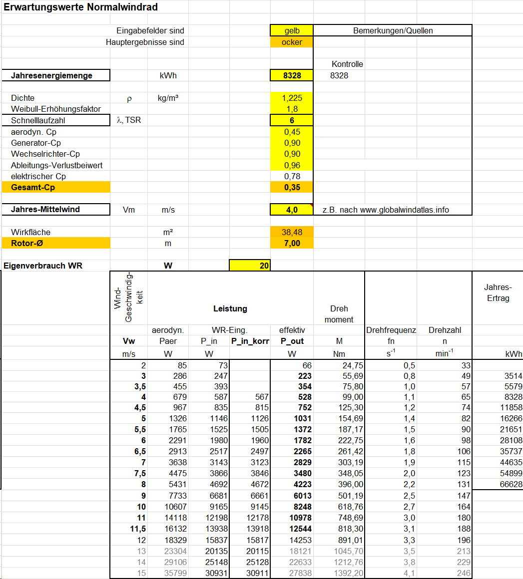

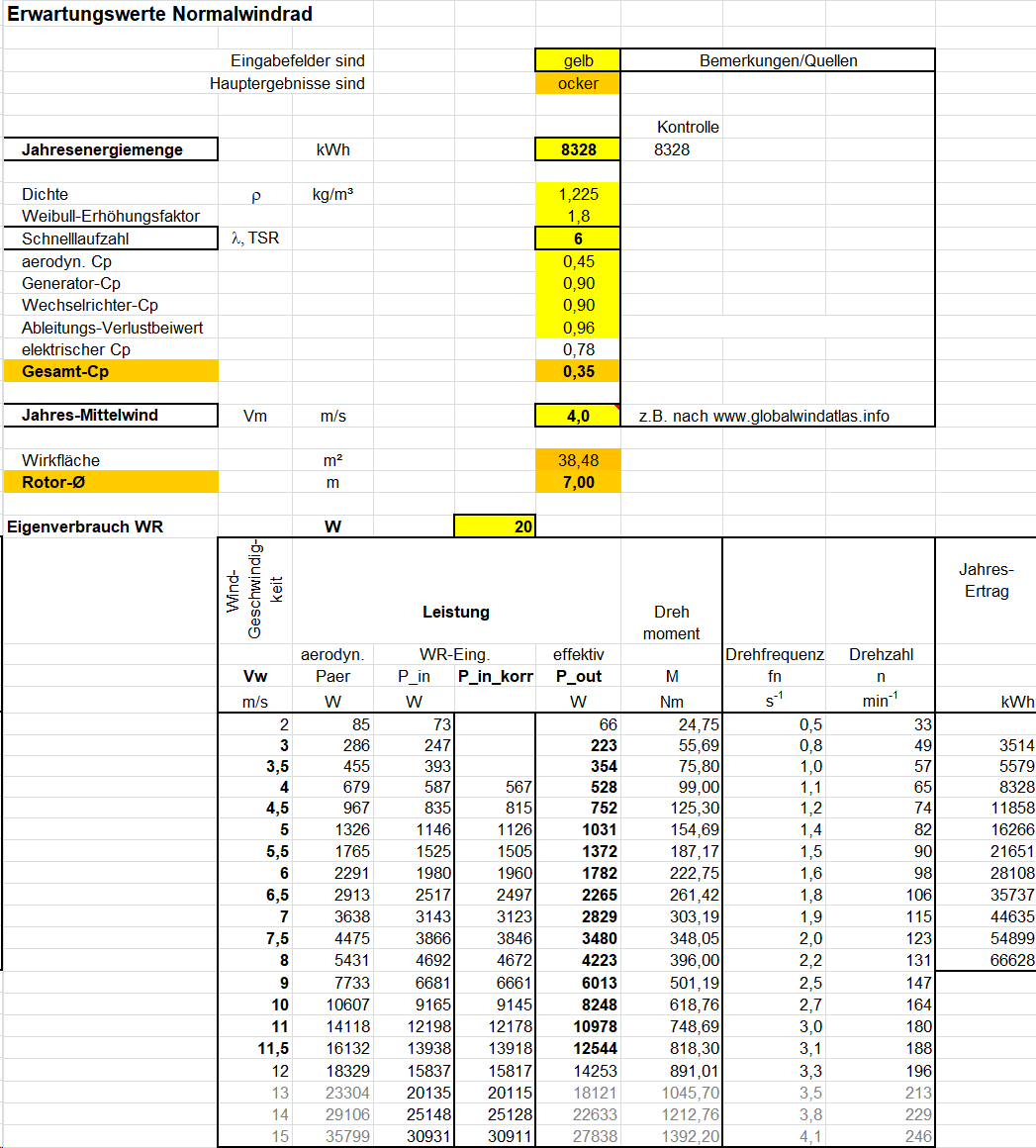

Man sollte bei dem, was es überhaupt noch gibt, seine Vorstellungen nicht zu sehr einschränken.
Im Anhang Erwartungswerte, die etwa möglich sind.
Bei 4 m/s Jahresmittelwind sind 10.000 kWh im Jahr so eher noch nicht möglich. Da braucht es mind. 4,5.
Dateiname: 10 kW.png
Dateigröße: 99.57 KB
Heruntergeladen: 613
