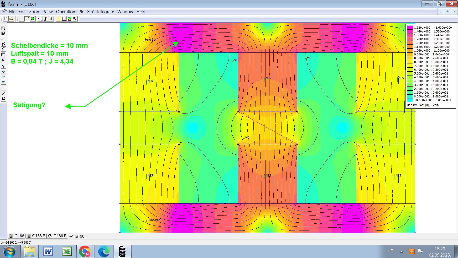

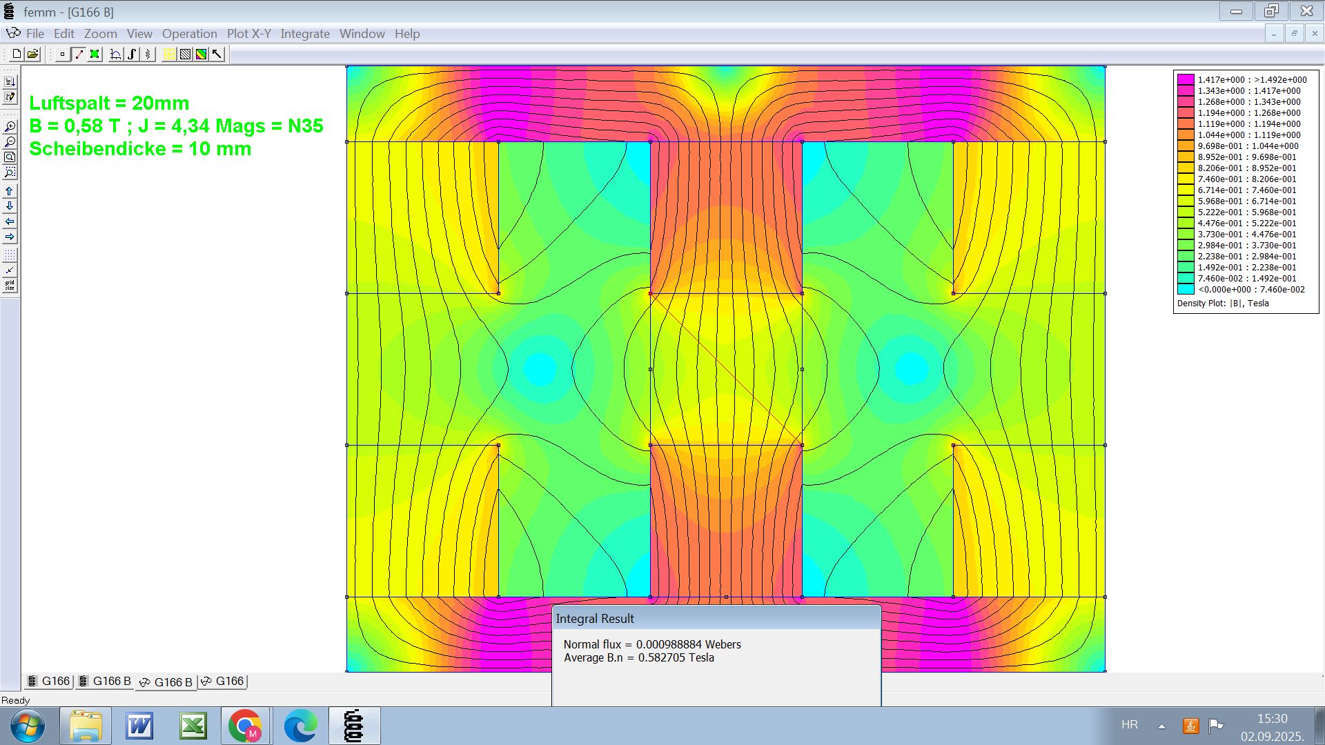

Gepostet: 03.09.2025 - 14:36 Uhr  ·  #6
Tag Herr CHE,
Sie sagten das Luftspalt sollte zwei mal Magnetdicke sein,um mehr Cu ins Stator zu bringen.
T-Wert ist dann kleiner,dann brauche mehr Windungen für gleiche Spannung als bei eine Luftspalt
von 10 mm.
Mehr Cu = mehr Widerstand Pro Wicklung,meiner Meinung nach.
Ich nehme immer 10 mm für Luftspalt,T-Wert ist immer größer als bei 20 mm(Magnetdicke 10 mm).
Angenommen LSP = 10 mm und kommen 50 Windungen/Spule,logische Weise sollen bei
LSP von 20 mm doppelte Windungszahl kommen.Widerstand ist größer und querschnitt kleiner,oder wenn man Glück hat gleich oder bischen kleiner.Denke das Verhältnisse bei 10 mm und bei 20 mm LSP gleich oder nahe zu gleich sind,oder?
LSP = Luftspalt

Beiträge: 4610
Re: Black 600
Gepostet: 03.09.2025 - 22:18 Uhr  ·  #7
Das eben ist nicht logisch, sondern falsch. Denn das B ist hier mehr als die Hälfte, verglichen mit 10mm Luftspalt. Um das zu ergründen hast Du ja FEMM.
Das wird ausweisen, dass bei Luftspalt = 2x Magnethöhe etwas weniger als die halbe Br dort herrsschen wird. Könnte also sein, dass sich ein Optimum bei z.B. 18mm ergibt. Kannst Du raus finden.
Andererseits, so ganau scheißt kein Hund.
Wie schon mal gesagt, ich bin nicht Herr CHE, könnte sogar eine Dame sein. Ist Pseudonym, also bitte einfach Anrede mit "Hallo Che" z.B..
Wieso ist Dein letzter Beitrag bei Black 600 erschienen? Nicht überall seine "Eier" legen, sondern nur in das Nest, wo sie passen!

Gepostet: 04.09.2025 - 17:30 Uhr  ·  #8
Hallo Che,
Mit 20 mm Luftspalt ist Br 0,58 T(vorher 10mm LSP 0,84 T).
Spulen brauchen 16 Windungen mehr(30,95 % von 0,84 T) für gleich Spannung.
Bin überascht,es hies immer große Br = weniger Windungen und umgekehrt.
Bei halbe Br braucht man nur 25 Wdg mehr pro Spule.Sie haben Recht.

Beiträge: 4610
Re: Black 600
Gepostet: 05.09.2025 - 10:53 Uhr  ·  #9
Man braucht im Beispiel 45% mehr Windungen, kann aber die doppelte Kupfermasse verwenden.
