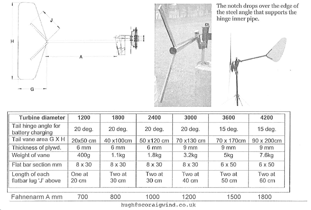

die Überschrift sagt es ja schon in etwa, meine Frage wäre, wann messe ich die länge der Windfahne?
also ich muss die ja wiegen, aber woher weiß ich wie lang sie sein muss, das Gewicht muss doch in die
Berechnung mit rein.
Es darf gerne der Kopf oder auch anderes geschüttelt werden, ich gehe auch davon aus das ich
mal wieder etwas übersehen habe.

Im Anhang Anhaltspunkte nach Piggott. Habe aus anderer Stelle in seinem Text die Fahnenarm-Längen ergänzt.
Eigentlich müsste das jeweilige Ofsett noch dazu.
Fahnenflächen übrigens relativ groß. Geht in Richtung 20% der Rotorfläche.
Dicke der Fahne ist abhängig vom Material. 3 bis 4 mm Alu sollten genügen. Wenn zu leicht, dann beschweren mit aufgeschraubten Flacheisen, idealerweise längs mittig, mit Überlapp auf Fahnenarm. Oder auf Elementen J.
Wenn mit Rückstellfeder und "hinge angle" 0° dann, also Furl-Schwenkachse senkrecht, gearbeitet wird, dann ist das Fahnengewicht für die Funktion der Azimuth-Regelung egal. Dann kann man austarieren, damit die Anlage bei leichter Schrägstellung des Mastes weder mit dem Kopf noch mit dem Schwanz zu einer seite "hängt".

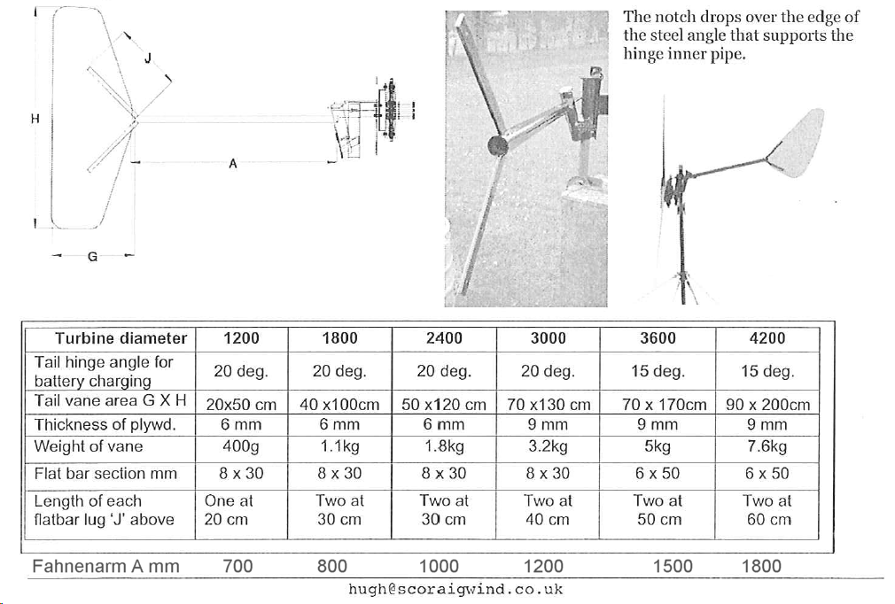

Moin Moin
mein Rotor hat einen Durchmesser von 166 cm, was kannst du mir da so an Tips Maße usw geben, ich hätte aber
schon gerne eine Furling Steuerung wie bei thebackshed, es muss nicht so genau sein, ich sach mal Daumenwerte
sollte erst mal reichen.
