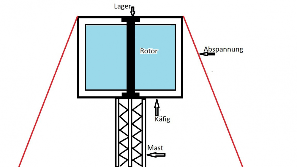

Re: Savonis mit E Roller Motor
Gepostet: 22.01.2026 - 21:12 Uhr  ·  #25
Dachte eigentlich, dass es steif genug ist, würde 1,5 - 2cm dicke Platten aus POM nehmen. das ist ein Kunststoff, der extrem steif ist. kann man mit Auto drüber fahren, ohne, dass es sich verbiegt.
Würde 1,30m Durchmesser wählen und 2x 75cm Höhe, so komme ich auf 1,50 Meter.
Laut dem Excel Erwartungsrechner hier aus dem Forum dreht der Rotor bei 12m/s dann 3x die Sekunde (180 upm).
Wenn ich oben und unten ein Lager einbaue, dann würde ich den Rotor seitlich an den Masten bauen. Dann müsste aber mit Riemen oder Winkelgetriebe die Welle antreiben werden. Dann brauche ich auch noch ein paar Meter um höher raus zu kommen. Weiß nur nicht ob ich dann bei 1,30m bleiben würde. dann evtl. höheren Rotor bauen, andersrum fehlt dann wieder Drehmoment. Oder überbewerte ich das?
Frank2
Alter: 59
Beiträge: 158
Gepostet: 23.01.2026 - 07:18 Uhr  ·  #26
Moin Moin
das mit dem seitlichen halte ich für nicht so gut, wenn so ein Rahmen denn Wind nicht stört.
Du musst eben eine Superfeste verbindung zu deinem Alumast hinbekommen, dann vielleicht nicht am
Mast abspannen sondern oben am Rahmen?
Aber ob du das bei 1,50 Meter machen musst, keine Ahnung, ich glaube, ich würde es so versuchen, zumindest
wenn die Welle nach oben einigermaßen Durchmesser hat. Ich hatte ja schon gesagt wie du das gerade
verbinden könntest auf der Drehbank.
Wenn es oben ein bisschen eiert, wird sich das vielleicht auf deine Welle nach unten auswirken so das
die hin und wieder auch mal gelagert werden müsste, da könnte man dann aber Hartholz durchbohren
und etwas Fetten, das müssen keine Kugellager sein.
Auf jeden Fall nicht aufgeben, es werden noch genug Probleme kommen, die müssen nur Abgearbeitet
werden.
Lg.
