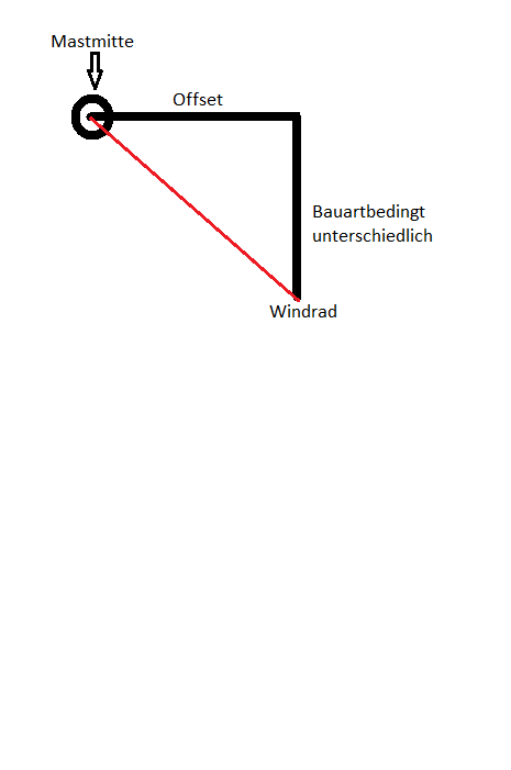

nachdem ich nun des Öfteren gelesen habe, Furlingsberechnung sei ein Schätzeisen,
kam bei mir die Frage auf, ist der Offset-wert (Welle-Mast-Versatz), der richtige wert
um so etwas zu berechnen?
Ich habe dazu mal ein Bild gemalt, man sieht die Mastmitte und den Offset, was mich
umtreibt, ist die rote Linie, die Länge dieser Linie verändert sich ja, je nach Bauart,
aber der Offset bleibt gleich.
Vielleicht ist jemand in der Lage mir das zu erklären.
Ich bedanke mich.

die rote Linie oben im Bild ist je nach Bauart unterschiedlich lang, der Offset bleibt aber gleich,
der Gedanke ist, die rote Linie ist ein Hebel länger als der Offset und deswegen passen die
Berechnungen mit dem Offset nicht so gut (Schätzeisen).

und wenn sie es haben? genau das war doch der Gedanke, ich will ja die Formel nicht
schlecht reden, ich habe nur gedacht, was ist wenn.

Moin Moin
ich versuchs mal, ohne die rote Linie.
Das unten stehende Bild zeigt 3 Varianten, das Offset ist immer gleich.
Bild 1) Offset angenommen 10 cm, der Hebel ist also genau 10 cm lang.
Bild 2) Offset wieder 10 cm, Vorbau ist auch 10 cm, sagen wir die ausgeübte Hebelkraft ist
1 Kilo.
Bild 3) Offset wieder 10 cm, Vorbau ist jetzt aber 20 cm ! würde hier die Hebelkraft nicht
größer werden als 1 Kilo?
Die rote linie zeigt ja nur, das dass Offset kürzer ist als der von mir gedachte Hebel,
welcher eben die rote linie ist.
LG.

Wie Du aber siehst ist die gedachte rote Linie wenn der Wind von Unten kommt, kein Hebel, sondern nur das Offset.
Daher für Auslösebeginn wohl richtig verwendet.
Dass später, wenn der Rotor begonnen hat zu schwenken, hier nach Rechts, sich der Hebelarm vergrößert, führt wohl eher dazu, dass das Wegdrehen forciert wird. Was bezüglich Sicherheit das richtige Verhalten wäre.
Einen gewissen Abstand müssen die Rotorblätter zum Mast haben, sonst gibt es Geräusche.
Abhilfe kann man in gewisser Weise schaffen durch Schräglage, engl. tilt:
Dass die Furl-Berechnung nur als Schätzeisen bezeichnet wird wird andere Gründe haben.
Manche berechnen garnicht und wundern sich, dass sie nach dem 5. Versuch noch immer nur bei Irrtum gelandet sind.
Andere mögen berechnen, setzen das dann aber nicht richtig in die Praxis um, weil sie das Prinzip möglicherweise nicht richtig verstanden haben.
Dabei sollte wenigstens einleuchten, dass das Auslösemoment gleich dem gewünschten Schwenkmoment sein muss.
Überprüfbar z.B. mit so einer Zugwaage.
Ich hatte Dir den Link zu einem Video geschickt, aus dem hervor geht, dass auch mit längeren Generatoren das mit dem Furl offensichtlich ganz gut klappt. https://www.youtube.com/watch?v=IFd5vjGuqEA
Man sieht auch gut wie das mit dem Grundanschlag gelöst ist, der die Windfahne bereits in Nullstellung etwas anhebt. So wird ein Schwänzeln vermieden.
Was fehlt ist eine schräge Grundstellung der Windfahne im Anstellwinkel, 10°. Dadurch ist der Rotor bei Betrieb immer um etwa diesen Winkel zur Seite versetzt.
So müsste es korrigiert im Prinzip aus sehen:
Vielleicht kannst Du Dich damit zufrieden geben.

ZB aussen 5 cm und innen 10 cm , dann 7,5 cm vor dem Mast als Minimum.
Ist zu wenig. Ab 20 cm würde ich sagen.
