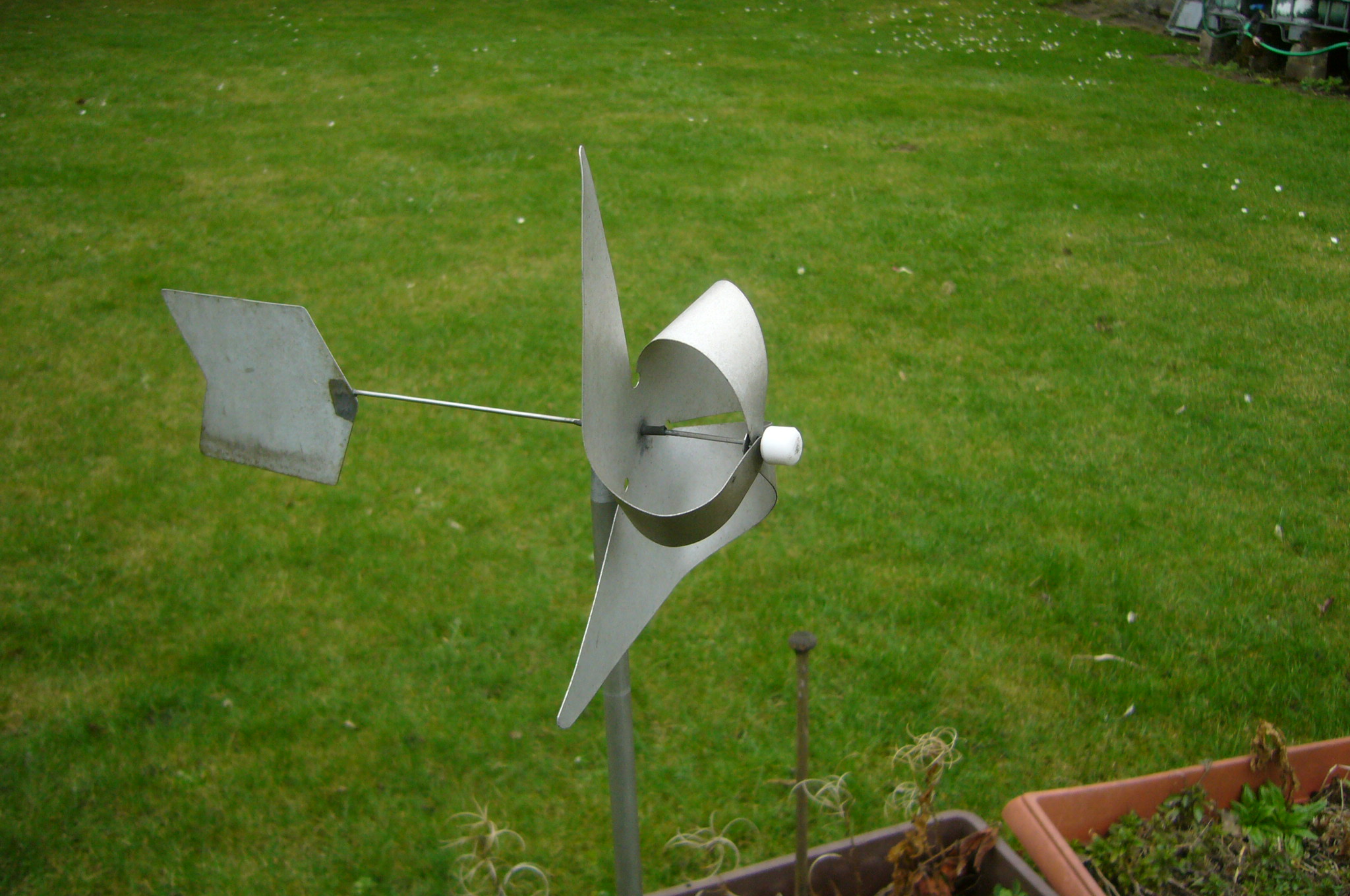

Zum Beispiel kleine Windräder die oft Kinder basteln mit 4 Ecken, das kann aber jeder schon ,also mal mit 3 Ecken aus Allublech.
Davon hab Ich gleich 5 Stück gemacht und vor der Therasse mit 2 m Abstand aufgestellt.
Die zeigen auch die Windrichtung an vor dieser, und das ganz heftig.
Mal alle in eine Richtung und auch in entgegengesetzter Richtun.
Das ist ganz spannend.
Sind mittlerweile 15 Jahre alt und ausgeleiert
Gruß Aloys

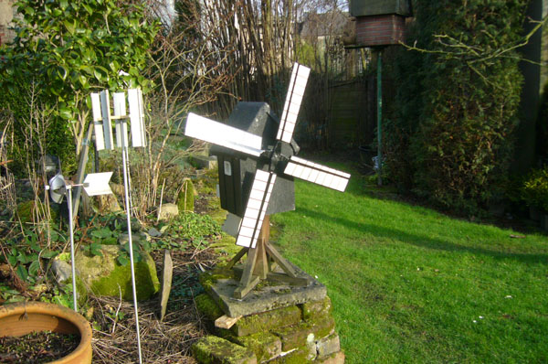

Noch älter ist diese hier.
Im Urlaub in Dänemark gekauft und nach verrotetem Bock diesen erneuertund höher gemacht, mit grösserem Rotor für einen kleinen Generator.
Mitlerweile wieder vermoßt.

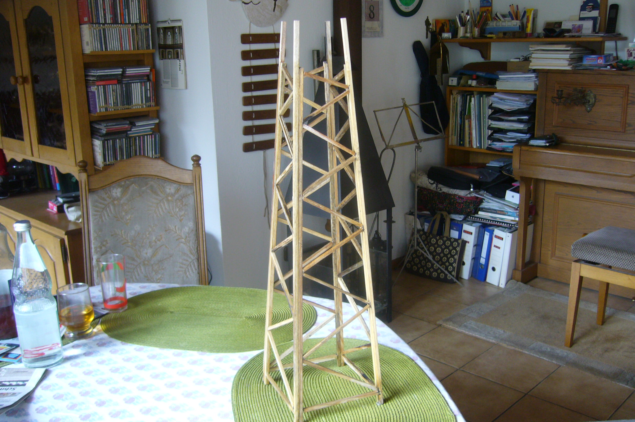

Ein Gittermast aus Silvesterraketen, der Rest fehlt noch.

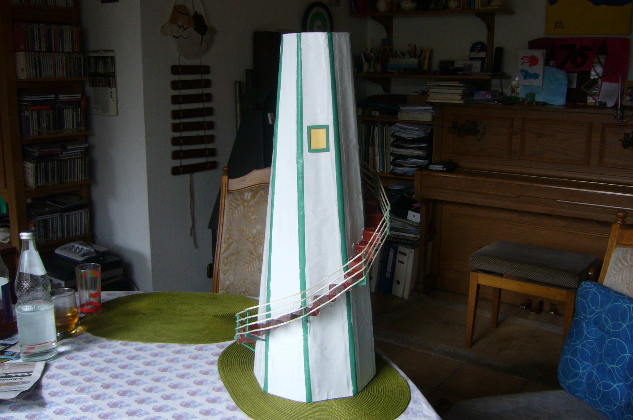

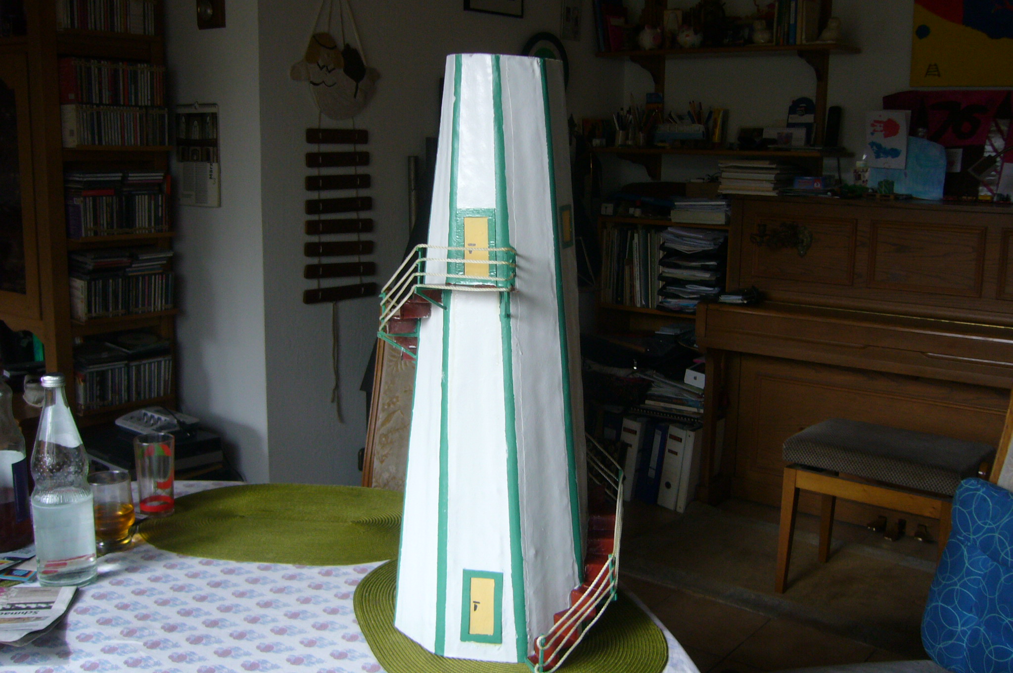

Und einen Turm für ein Windrad für einen 4 Blattrotor vorgesehen, der noch die Kappe benötigt.
Es wird nicht ganz langweilig.

Die Kappe auf dem Turm soll eine Lagerung mit Glaskugeln (15 mm D ) bekommen, da müssen die Aussenränder noch laminiert werden, es soll alles aus GFK sein.
Dann noch die Fahne oder Windrose mit Getriebe ?
Mal sehen, es entwickelt sich!

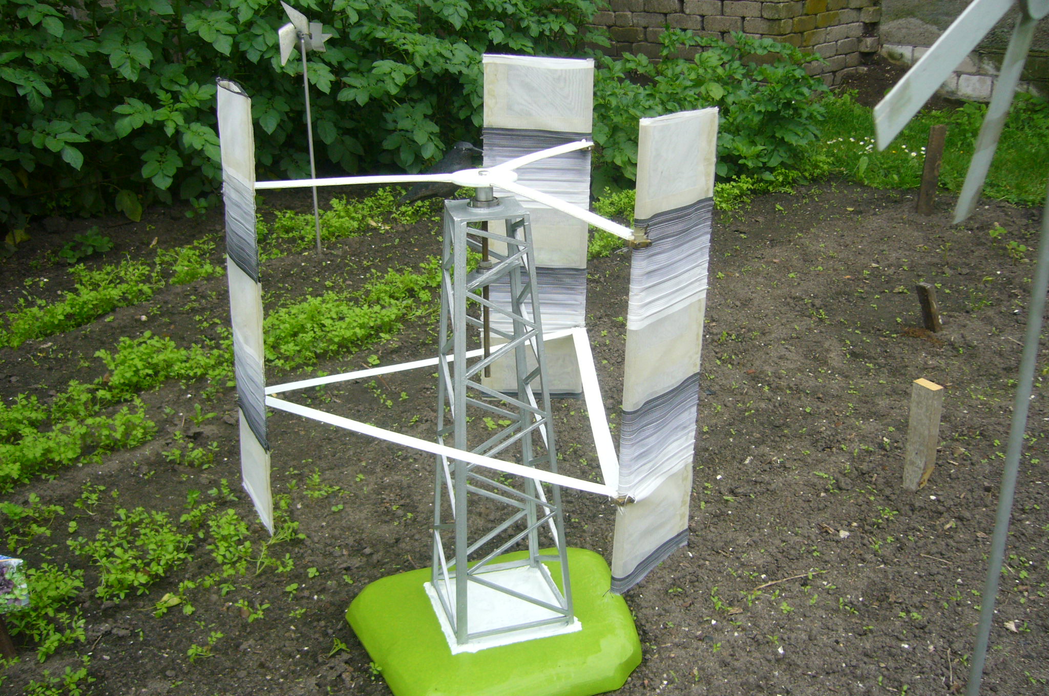

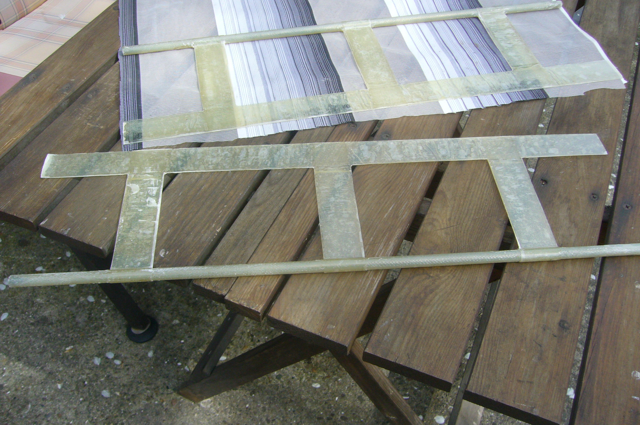

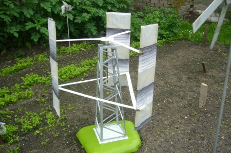

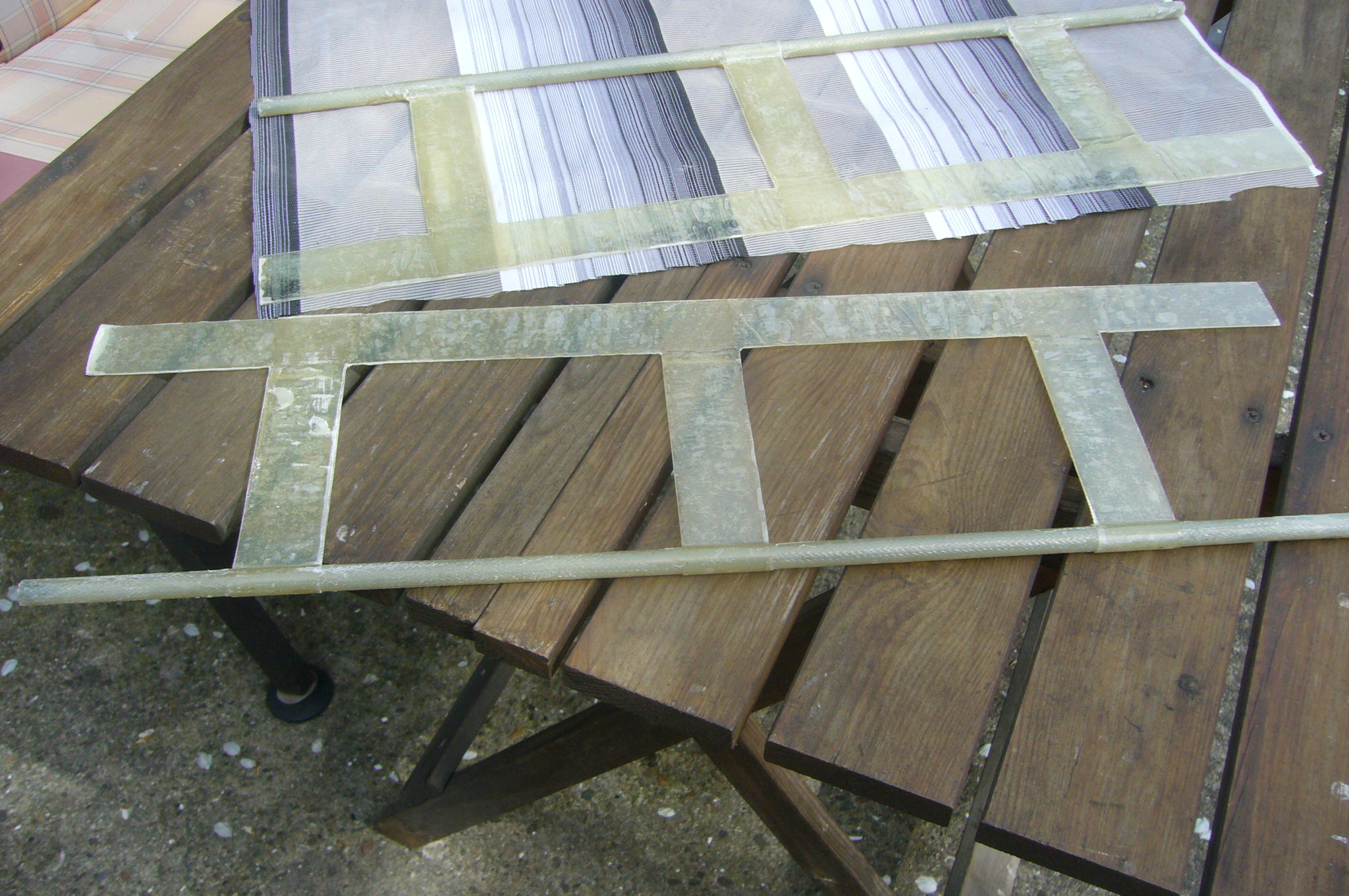

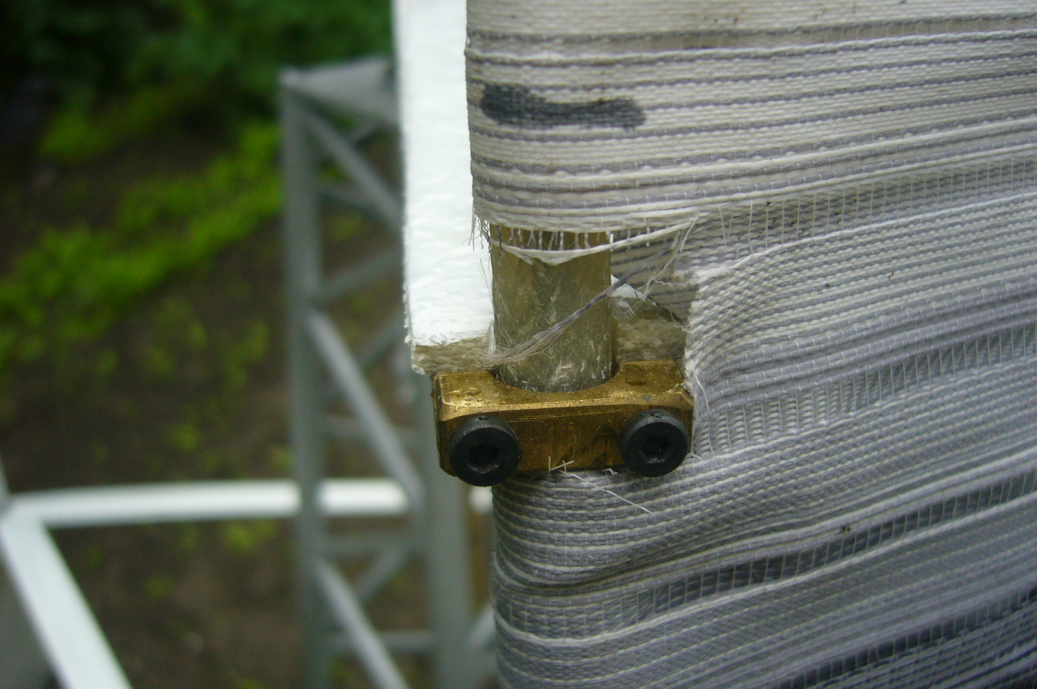

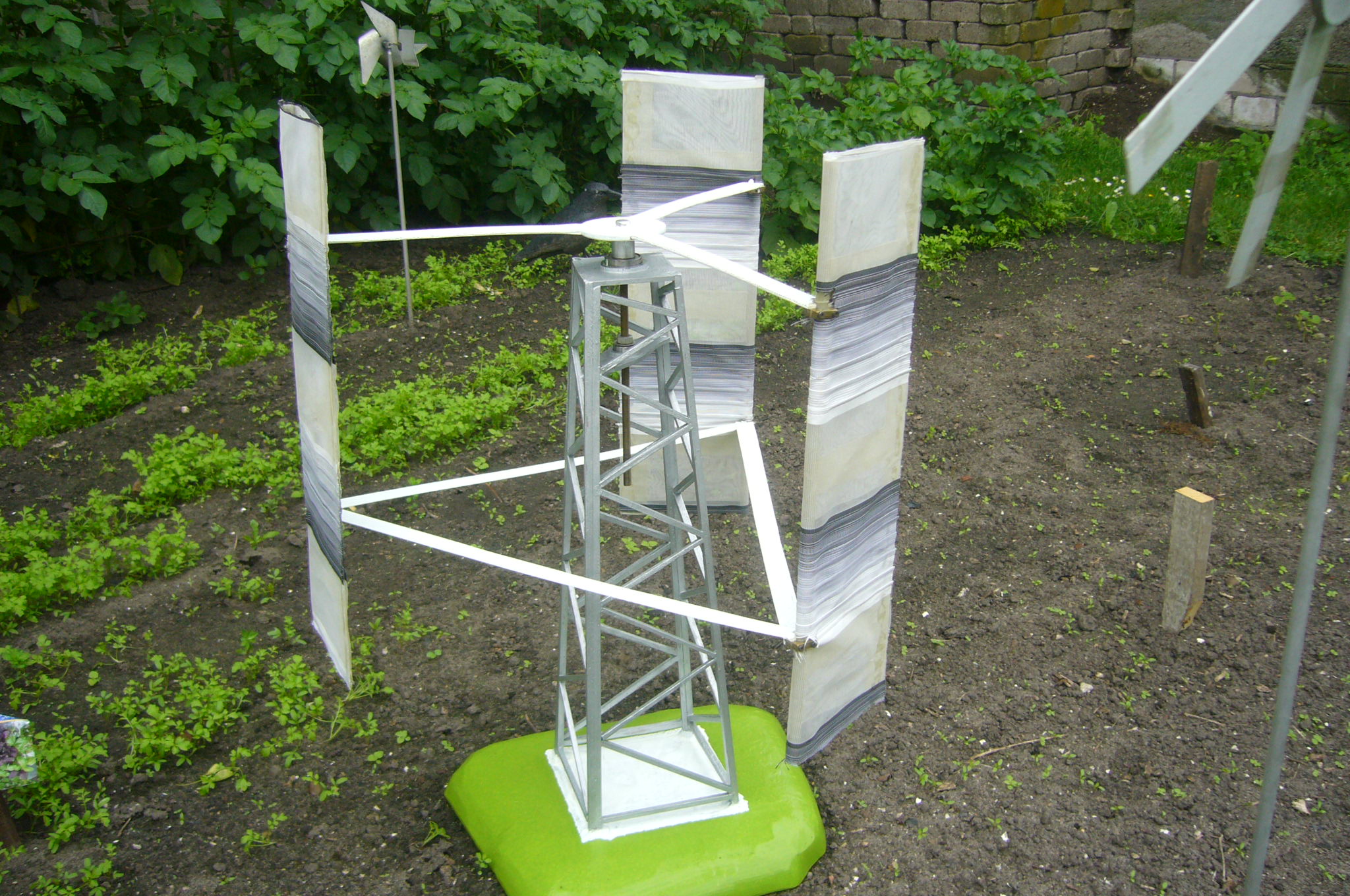

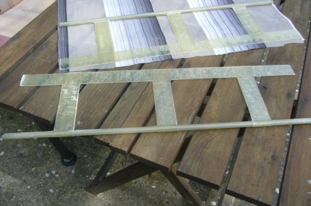

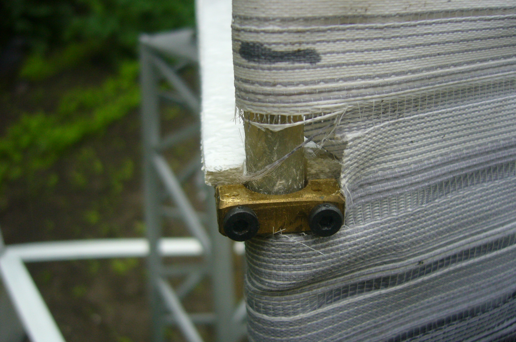

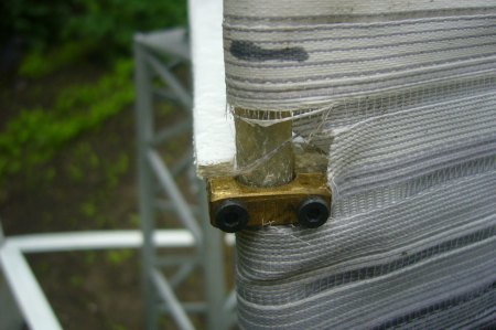

Soo! ein Windrad wäre dann fertig, das mit dem Gittermast aus Silvesterraketenstäben.
Er ist ein H Rotor geworden mit flexibelen Blättern die hohl sind und eine Stoffbespannung haben.
Grundgerüst aus GFK und nur an der Hinterkante verklebt, damit das Profiel sich ändern kann je nach dem woher der Wind bläst.
Der Stoff könnte aber weicher sein.
Die Befestigung sitzt am runden Holm ganz vorne um den Einstellwinkel ändern zu können.
Das Gitter mit Silberbronze gestrichen und die Streben in weiss.
Noch eine schwere Gruntplatte aus Multiplex in Grün und fertig !
