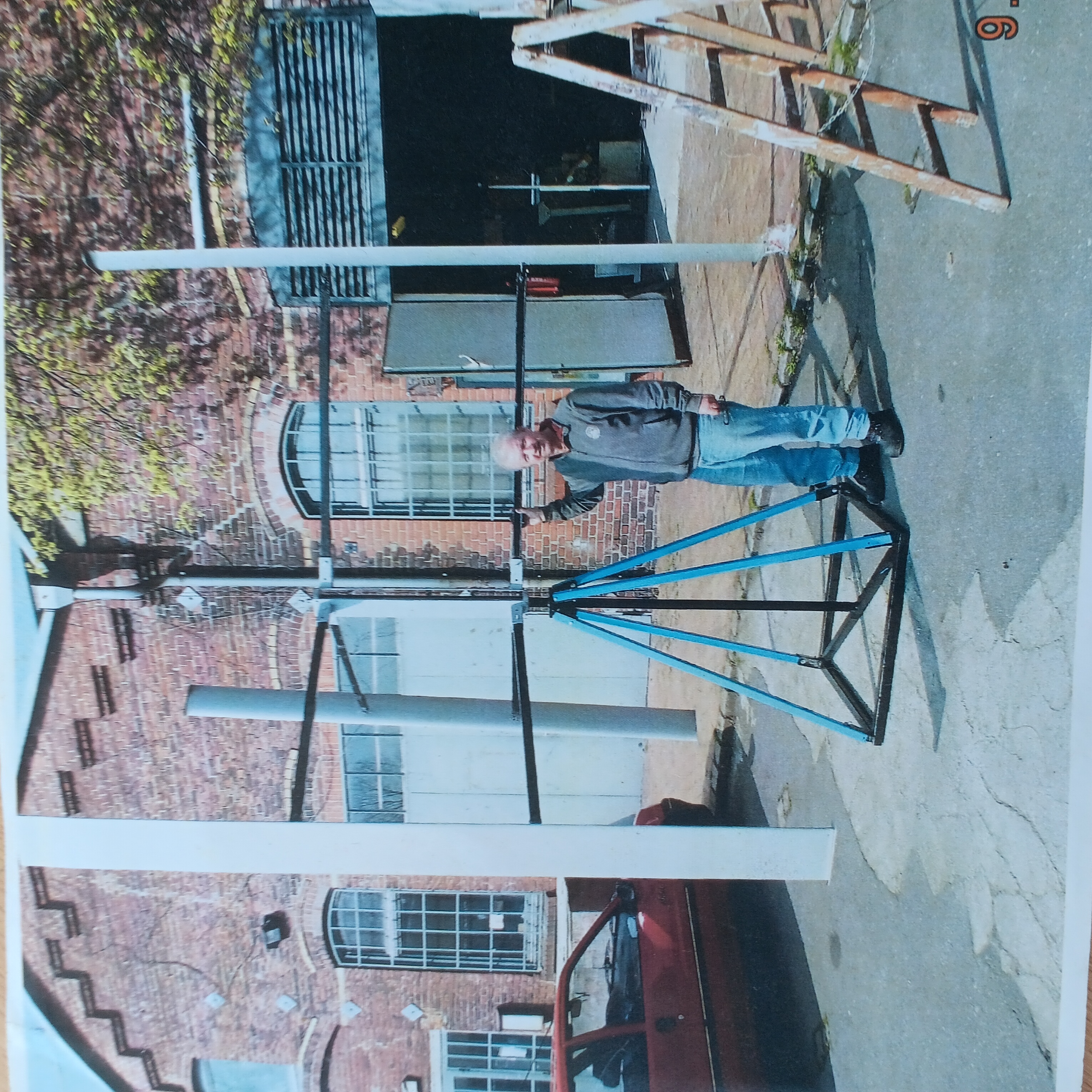

Hallo Zusammen,
Fast fertiges Darrieux Windrad mit Bedingungen zu verschenken.
Designgröße 5 kW, 3m Durchmesser und 3m Länge der 3 Alu Windflügel
Es war einmal provisorisch aufgebaut, siehe Foto
Hab auch eine Variante mit 3 Zylindern auch 3m lang, also Flettner Rotoren.
Das Projekt ist größer und anspruchsvoller, als wie ich es hier darstellen kann.
Bedingungen:
ich habe das Projekt angehalten, da ich gesundheitlich eine große, bleibende Beeinträchtigung erlitten habe. Statt alles weg zu werfen, möchte ich das Windrad mit einem engagierten Partner/in fertigstellen und (zusammen) mehrere Tests durchführen. Daher muss es in oder nahe Hamburg sein und du müsstest einen Windrad geeigneten Ort für die Aufstellung haben (freier Wind). Bisher gibt es keinen (Gitter-) Turm, nur eher kleines Gestell zum Aufstellen. Nach der Fertigstellung, dem Aufstellen und den Tests machst du mit dem Windrad, was du willst. Bei der Fertigstellung und den Tests bin ich dabei. Wäre super wenn du so was wie einen Werkstattraum hast, Werkzeug hab ich. Beim Aufstellen und Transport der vielen Teile zum Ort der Aufstellung kann ich nur zugucken. Wir werden die Details besprechen. Geh davon aus, dass es eher mehr als nur 6 Monate Zeit braucht, schon wegen der Tests. Engagement und Durchhalten ist also gefragt, Zeit muss dabei investiert werden.
Alle mechanischen Komponenten sind fast komplett fertig. Es fehlt noch ein Generator mit Flansch und eventuell eine Bremse und ein Gitterturm. Einen Klimmzug wird eine (elektronische) Steuerung erfordern. Schrittmotoren werden als Stellglieder verwendet. Es fehlt auch noch die Steuerung für diese Schrittmotoren. Ich hab schon viel und werde aber kein weiteres Geld mehr investieren.
Das ganze Projekt und insbesondere die Tests enthält einige Besonderheiten, die es anspruchsvoll und auch interessant machen. Darüber sprechen wir ausführlich. Meine Tel Nummer 0152 3899 2183

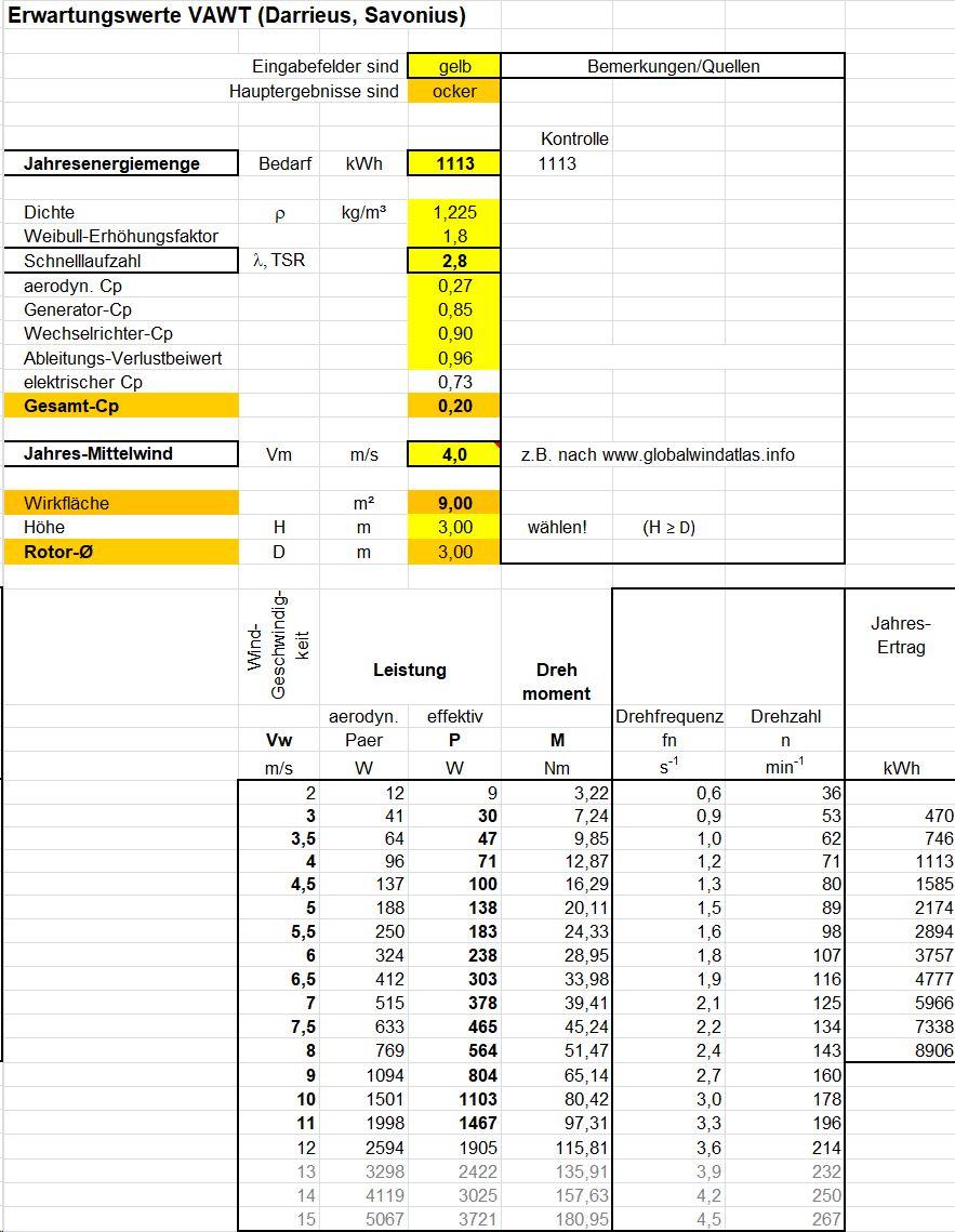

Wohl eher nur bis 2,5 kW, s. Anhang.
Zudem wird er bei den schmalen Blättern auf D 3m eine Anlaufhilfe brauchen. Oder der D wir reduziert.

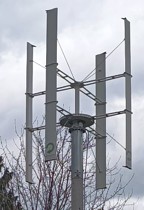

Ostersonntag wurde ich bei viel Wind von einem Darr. in bebauter Umgebung überrascht. Der lief ganz munter und sah so aus.
Auch etwa 3x3m.
