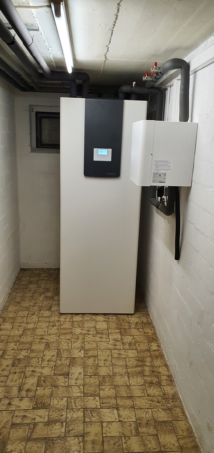

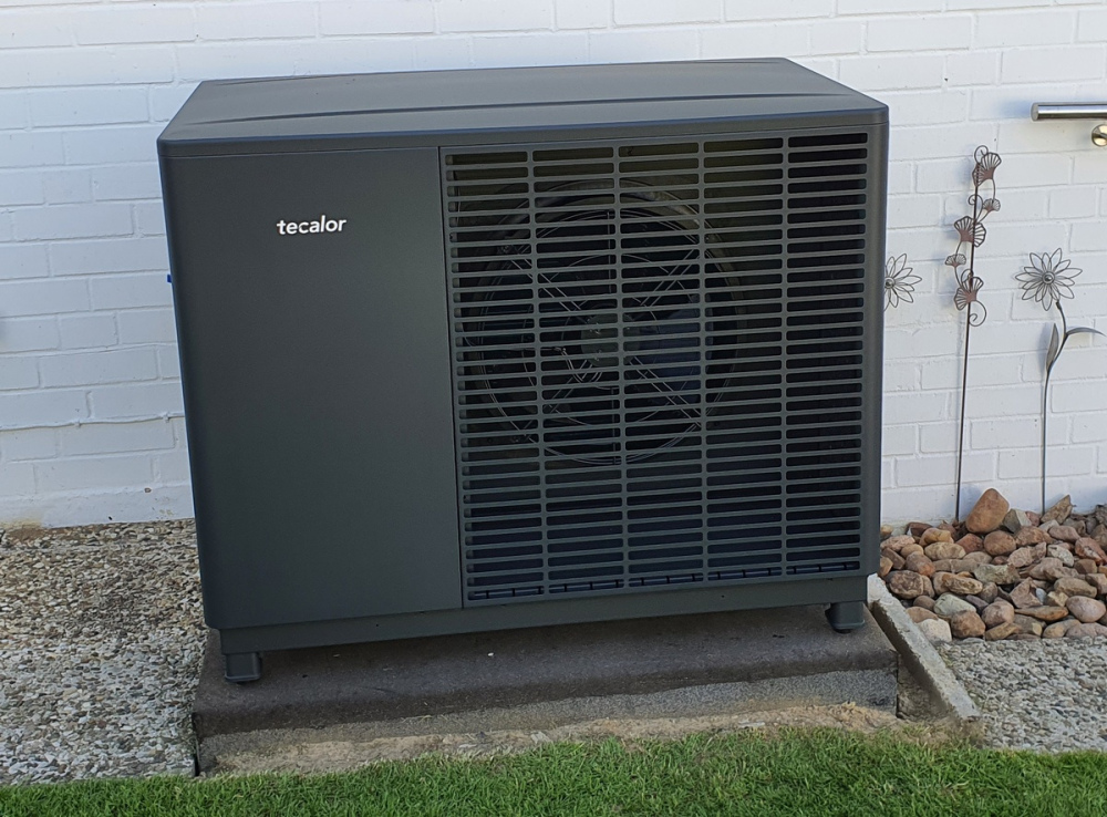

Dieses ganze Prozedere habe ich gerade hinter mir. Meine WP läuft seit 4 Wochen und ich warte auf die Auszahlung
So sieht es jetzt aus:
Außen-Anlage (Wärmepumpe)
Innenanlage (Warmwasser- und Heizungsspeicher sowie rechts an der Wand der Zuheizer für sehr kalte Tage
Die Verbindungsleitungen zwischen Außenanlage und Innenanlage sind jeweils nur 1m lang und mehrfach isoliert durch die Wand geführt. Jetzt kann der Winter kommen.
