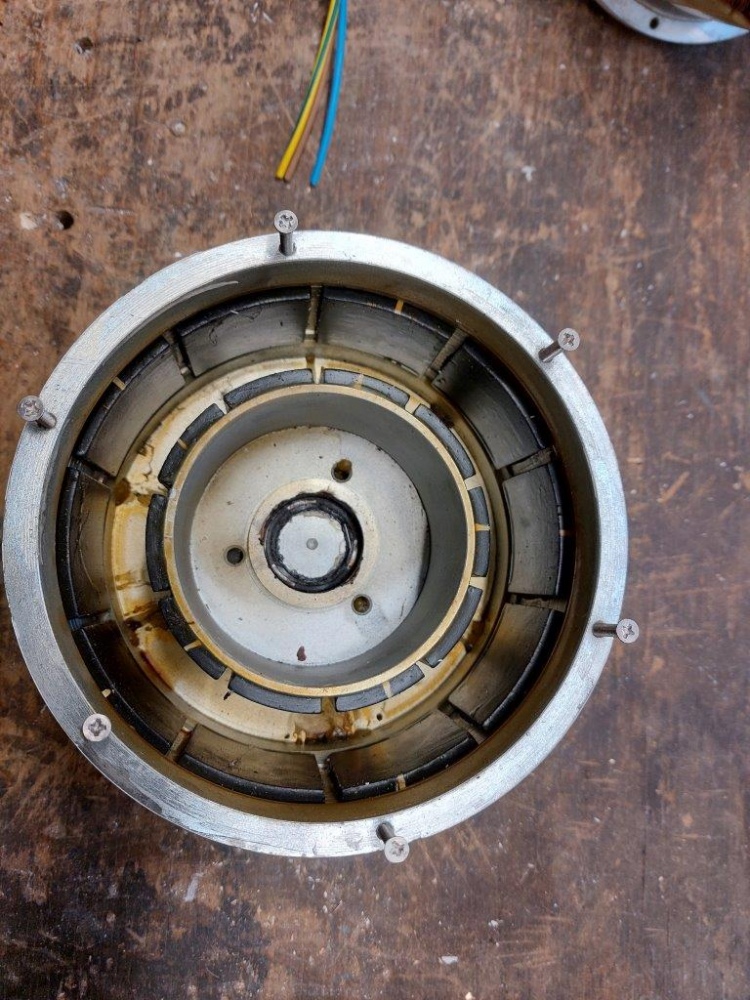

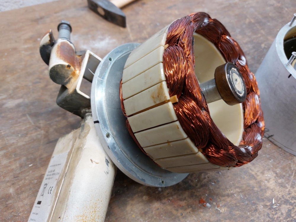

Beiträge: 4565
Re: Black-600
Gepostet: 30.09.2026 - 17:34 Uhr  ·  #5
Vielleicht hilft es Dir.
10 Pole, also 5 Polpaare.
Hier noch ein weiteres Foto, welches darauf schließen lässt, dass es sich um eine Black 600 handelt.
Anhaltspunkt ist die Schräge Achse für das Furl-System. Die Black 300 hatte das nicht.
Dateiname: bedienungsanleitung- … 00_X.pdf
Dateigröße: 2.3 MB
Heruntergeladen: 2
Beiträge: 4565
Re: Black-600
Gepostet: 30.09.2026 - 17:57 Uhr  ·  #6
Nachtrag
Aufpassen, dass die Schrauben nicht zu weit in den Wicklungsraum hinein ragen! Es hatte sich schon mal einer seine Wicklungen gequetscht.
