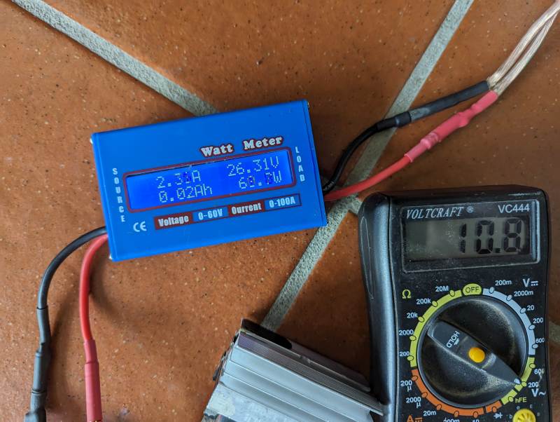

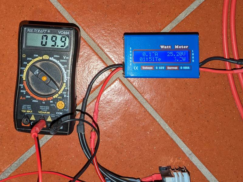

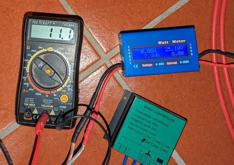

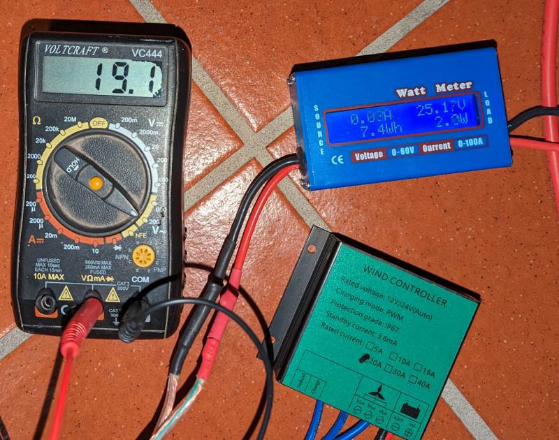

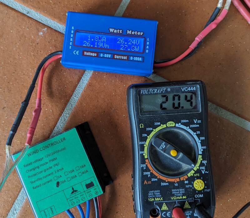

Gepostet: 23.11.2023 - 20:58 Uhr  ·  #190
Hallo zusammen, habe das ganze mal heute etwas beobachtet
zuerst der China Controler
11,1 V Nichts
19,1 V Ladebeginn
20,4 V 27 W
Ab jetzt Brückengleichrichter mit Kondensator
Ladebeginn bei 9,9 V
10,8V 62W
Wie bisher gemessen an 2 Fasen beim Eingang am Controller.
Was jetzt noch interessant wäre noch die Drehzahl, habe ich leider nicht.
Aber anhand der Watt kommt ja was
Das meiste heute waren mal kurz 100 W jeweils an beiden Controllern mal gesehen.
Denke wenn man jetzt immer oder häufig 5er und mehr Wind hat kann man sich diese Kondensator Schaltung sparen.
Wenn s so wie bei mir eher unter 5 ist macht es Sinn, glaube ich zu mindestens.
Wobei man wenn man auf die Kosten schaut ist halt die Brückengleichrichter mit Kondensator unschlagbar günstig.

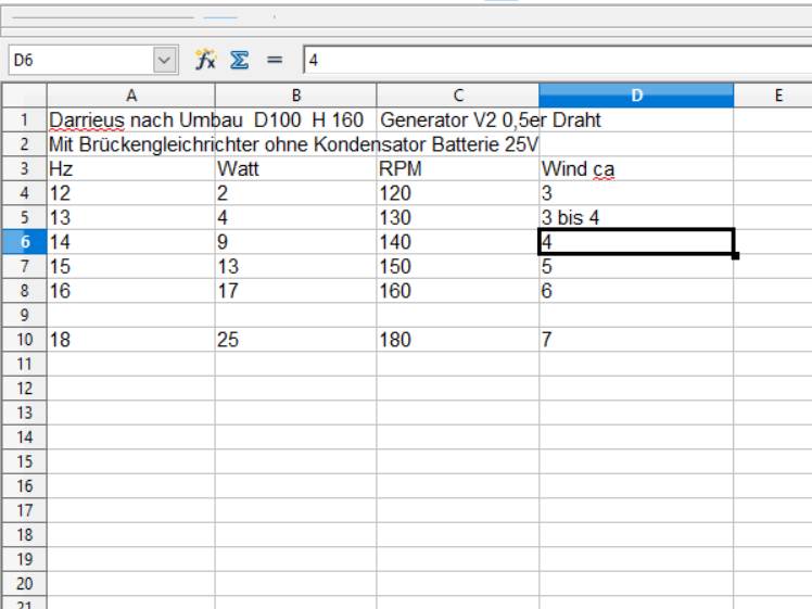

Frage nochmal zu Generator
Gepostet: 14.01.2024 - 20:52 Uhr  ·  #197
Hallo zusammen, es geht jetzt hier nochmal um mein China Teil. Habe ja den Spulenkörper nochmal neu gemacht, 0,5er Draht, Wickeltechnik verbesser und Spulenkörper um 1 mm stärker gemacht. jetzt kommt auch was mit meinem neuen Rotor.
Ich möchte jetzt mal die Drehzahl erfassen und dann einen Liste machen bei welchen Wind, welche Drehzahl und wieviel Watt dann produziert werden.
Ich habe ein Messgerät das Hz erfassen kann, habe auch schon gemessen und 12Hz gemessen. Wie errechne ich jetzt die Drehzahl. Ich denke dieser Chinarotor mit 9 Spulen ist dann ein 3 Poler.
Meine Rechnung wäre:
12 x 60
3
wären dann nach meiner Rechnung 240RPM stimmt das ??
Hoffe meine Rechenweg wird auch richtig dargestellt
Und noch eine wichtige Frage , mit wieviel Watt kann man den Generator dann belasten mit der 0,5er Drahrwicklung
Lg Kalle
Beiträge: 4489
Re: Scheibengenerator Axiales Windrad Wicklung ändern
Gepostet: 15.01.2024 - 11:16 Uhr  ·  #198
Polzahl hat schon wörtlich was mit den Polen zu Tun, wobei hier sinnigerweise mit der Polpaarzahl gearbeitet wird.
Ist die nämlich 1, also 2 Pole, so wird bei einer Umdrehung/s genau 1 Hz erzeugt. Wäre umgerechnet bei 60 u/min.
Ich bezeichne mal die Polpaarzahl mit P/2, und die Drehfrequenz mit fn, dann ergibt sich folgendes.
P...............2.........12
P/2............1..........6
fn [1/s]......1.........1
n [1/min].60........60
f [1/s].........1..........6
Als Formel ergibt sich
fn = f / (P/2) = 2f / P
und mit n = 60 * fn
n = 120 * f / P
Das f ist die elektrische Frequenz des Drehstroms. Aber Achtung! Oftmals zeigen Multimeter nacheinander alle Frequenzen an, die enthalten sind. Also auch Oberwellen. Das zumindest, wenn der Sinus durch nachgeschaltete Technik wie Batterie nach Gleichrichter oder auch Wechselrichter verformt wird, Beispiel. Außerdem manchmal erst ab Mindestspannung von z.B. 25V.
Solltest daher die Richtigkeit der Frequenzanzeige wenigstens 1x mit einem Drehzahlmesser verglichen haben.
Gibts für weniger als 30 EUR.
Spulenstrom
Da würde ich 5A/mm² ansetzen, höchstens. Drahtquerschnitt 0,196 mm², macht ca. 1 A AC.
Gleichgerichtet kannst Du es multiplizieren mit 1,27 = 1,25A DC in Sternschaltung.
Nicht viel, aber an mir liegt es nicht, sorry.
Beiträge: 2313
Gepostet: 15.01.2024 - 12:16 Uhr  ·  #199
zähle die Magnete durch 2 .
Wahrscheinlich 12 Magnete also 6 Paare und 6 Hz pro Umdrehung.
Bei 12 Hz dann 2 U/sek und mal 60 sek sind es 120 U/min .
feldi
Beiträge: 132
Dabei seit: 09 / 2022
Heute mal gemessen
Gepostet: 15.01.2024 - 22:33 Uhr  ·  #200
Nach dem Motto wer misst mist Mist
Also gemessen habe ich Hz an 2 Kabeln des Generators vor Brückengleichrichter ohne Kondensatoren
Ist ein Generator mit 12 Magneten
Die Watt habe ich mit einem Wattmeter nach Brückengleichrichter an 25V Batteriespannung abgelesen.
Der Darrieus Rotor nach Umbau auf NACA 0020 D 100 H 160

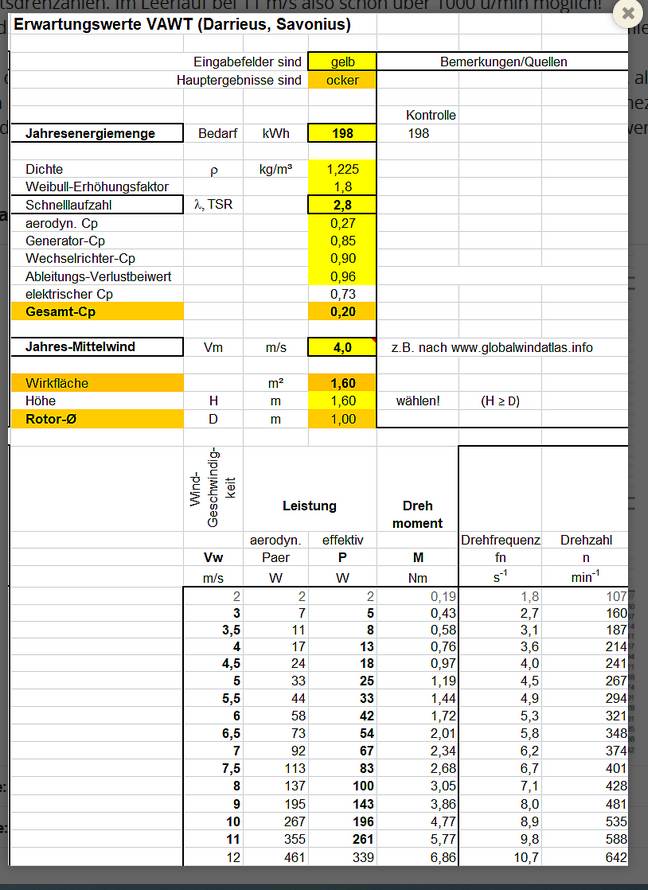

Dazu hat mir Che freundlicher Weise ein Leistungsdiagramm gemach
Aber irgendetwas passt da was nicht zusammen
Sehrt mal selbst
Wenn man die Drehzahlen 160 + 180 RPM nimmt
Kann mir nicht vorstellen das jetzt mein Geratorchen so nach oben streut ?
Denke fast das die Drehzahl nicht passt
Bei 6 er und 7er Wind ist nix mehr mit RPM zählen, da siehst du kein Blatt nicht mehr
180 RPM , denke kann man ohne Hilfsmittel noch optisch zählen.
Lg Kalle
