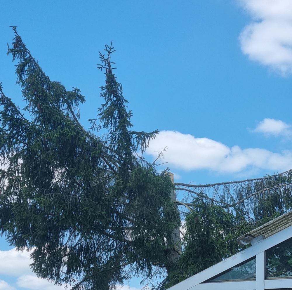

So sieht heuer btw. Nachbars 65 Jahre alte Tanne aus - halben Kopf kürzer.

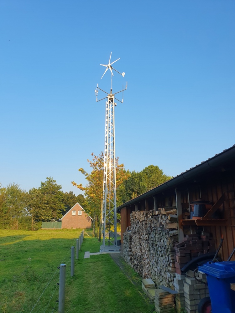

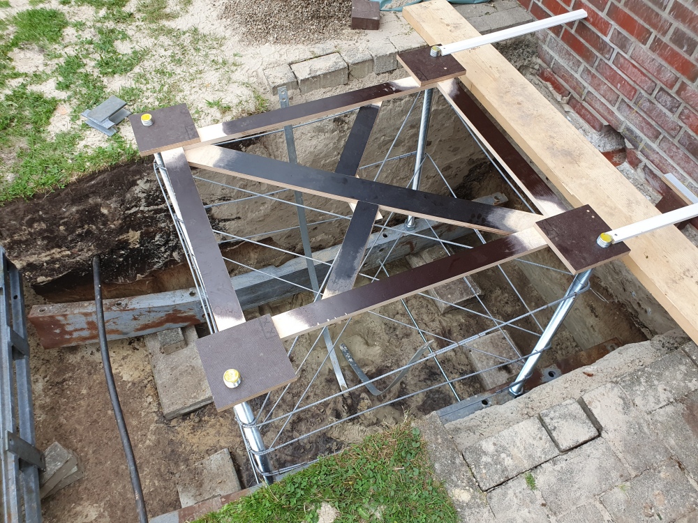

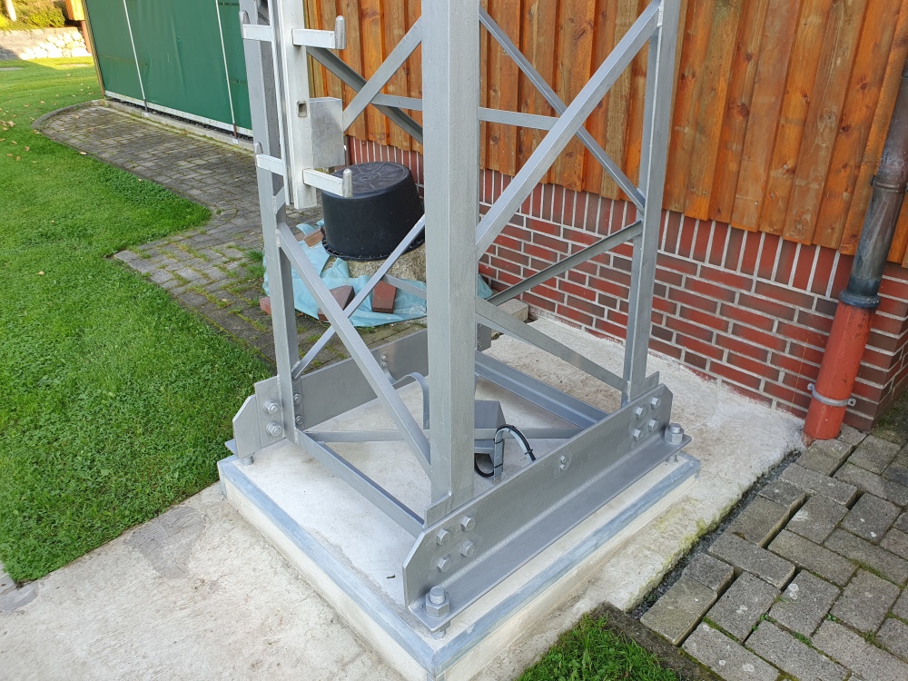

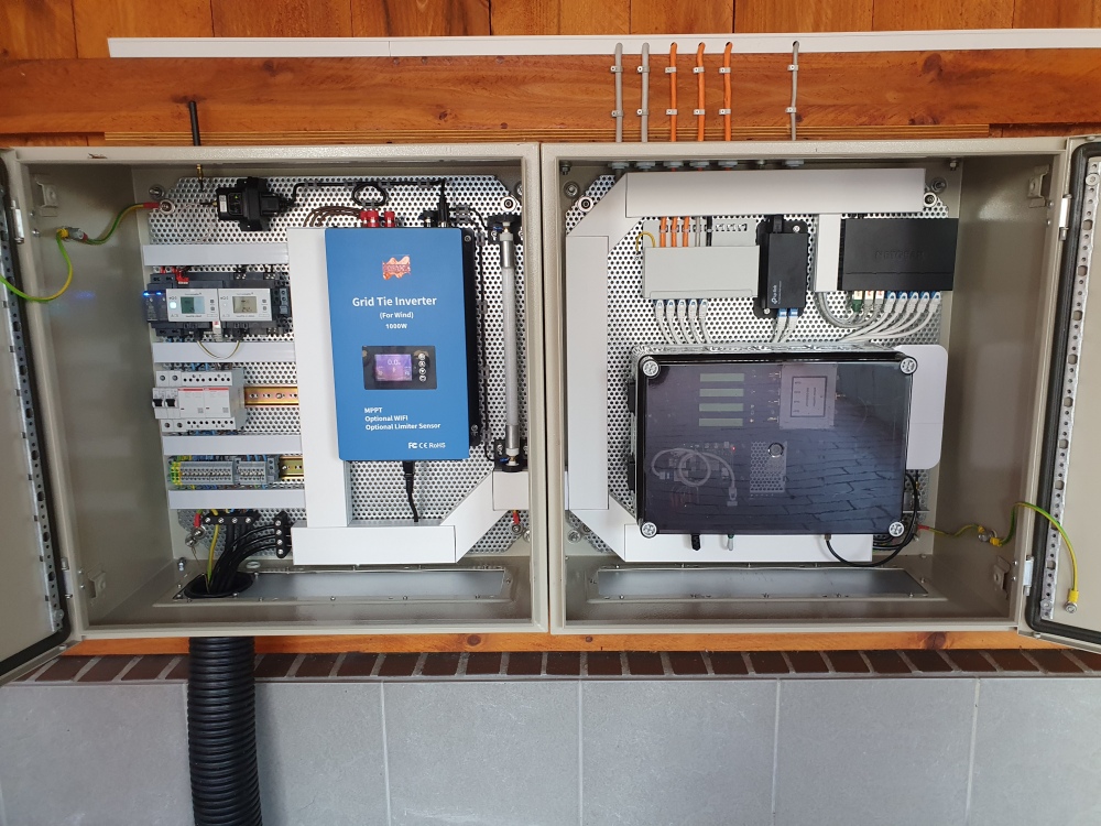

Gepostet: 12.09.2023 - 22:08 Uhr  ·  #208
ich bin Simon aus Norddeutschland und ich war in diesem Thread bisher nur stiller Mitleser und habe mir ein paar Anregungen abgeholt.
Der Hintergrund ist, dass ich mir, um ein bisschen rumzuspielen, ebenfalls eine i2000 und einen SUN-1000 angeschafft habe.

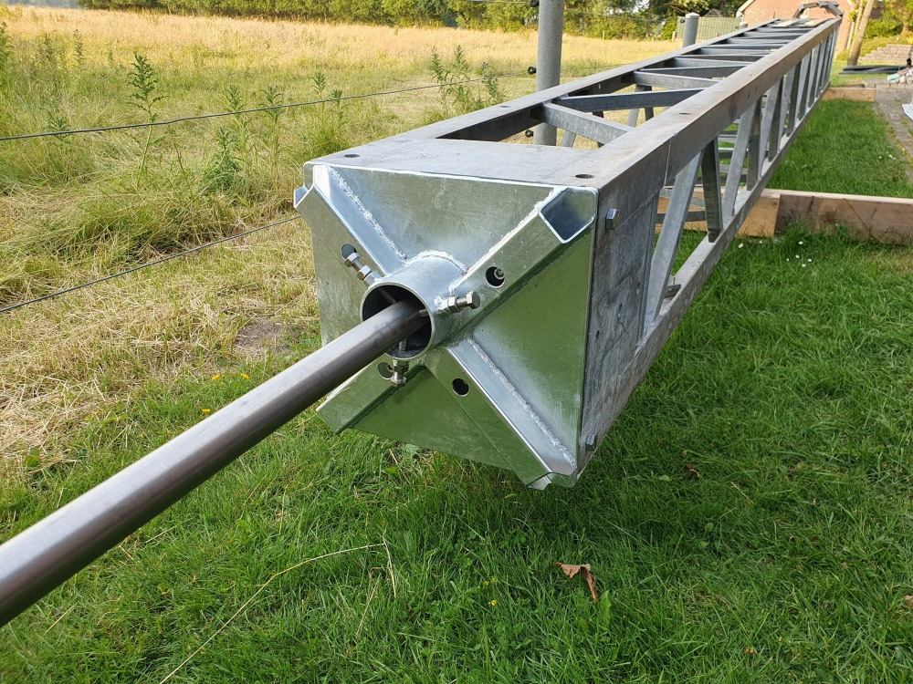

Meine Anlage habe ich jetzt vor ein paar Tagen fertiggestellt - anbei ein paar Fotos.
Vielleicht kann man sich ja in Zukunft noch über das ein oder andere Thema ein bisschen austauschen.
Viele Grüße!
Gepostet: 12.09.2023 - 22:42 Uhr  ·  #209
Gratuliere,
. wie hast Du denn eine Baugenehmigung bekommen?
Das wäre ja mal ganz wichtig.
Jetzt Obacht, achtet auf den Rat von Che zur Sturmsicherheit des Ista Systems über 13 m/sec.+
Ist die Lage nach SW denn frei?
"Glück auf"

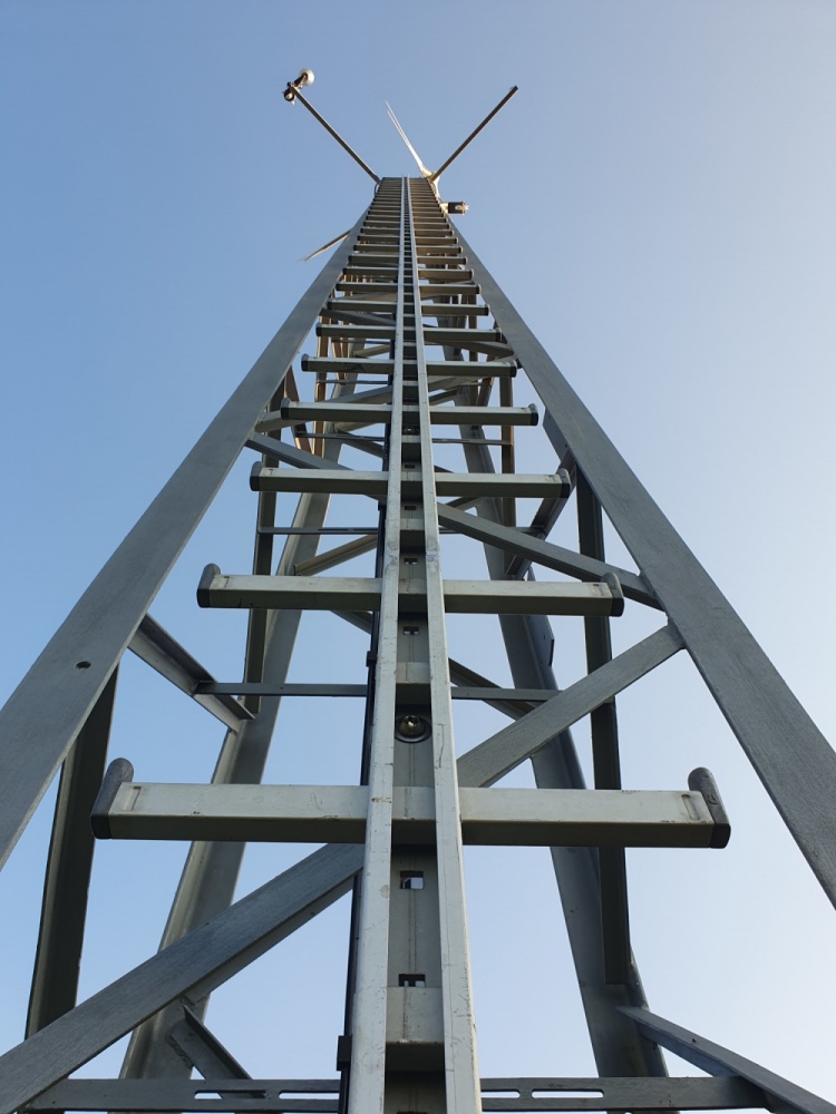

Gepostet: 12.09.2023 - 23:12 Uhr  ·  #210
Alle Achtung Eshco
Wünsch Dir gute Erträge !
Hasst ja da an der 10 Meter Höhen Marke gekrazt , schätze ich mal 8-)
Ist der Mast eine Sonderanfertigung oder von der "Stange"
Eshco
Herkunft: Niedersachsen
Alter: 32
Beiträge: 4
Dabei seit: 09 / 2023
Gepostet: 13.09.2023 - 19:17 Uhr  ·  #211
Danke für die Kommentare.
@cerco:
Eine Baugenehmigung habe ich nicht, da ich die, sofern ich mich korrekt informiert habe, nicht benötige.
In Niedersachsen dürfen Kleinwindanlagen bis 15m Höhe in Gewerbegebieten und Außenbereichen ohne Baugenehmigung errichtet werden. Meine Anlage dürfte bis zur Blattspitze etwa 13 Meter messen und ich bin in einem Außenbereich.
Wenn mal ein richtiger Strum bevorsteht, bei dem man befürchten muss, dass der Shortcut als Sicherung nicht reicht, dann werde ich die Anlage mechanisch festsetzen. Auf meinen Mast kann ich ja relativ bequem rauf, um eine Sperre anzubringen.
Die Hauptwindrichtung (SW bis W) ist ziemlich frei.
@ wieso:
Der Gittermast ist 10m, der herausstehende Teil des Rohrs oben ist nochmal etwa 2m, also ist die Anlage auf etwa 12m.
Der Mast ist ein ehemaliger 20 kV Freileitungsmast - noch von damals, als die 20 kV noch nicht flächendeckend in der Erde vergraben waren.
Den habe ich per Kleinanzeigen für - wie ich finde - relativ günstige 300 € bekommen können.
Gepostet: 13.09.2023 - 21:20 Uhr  ·  #212
Wie gesagt ,willkommen hier im Forum , und Glückwunsch zu der , sehr sauberen Installation !
Stimmt , der Mast war ein Schnäppchen

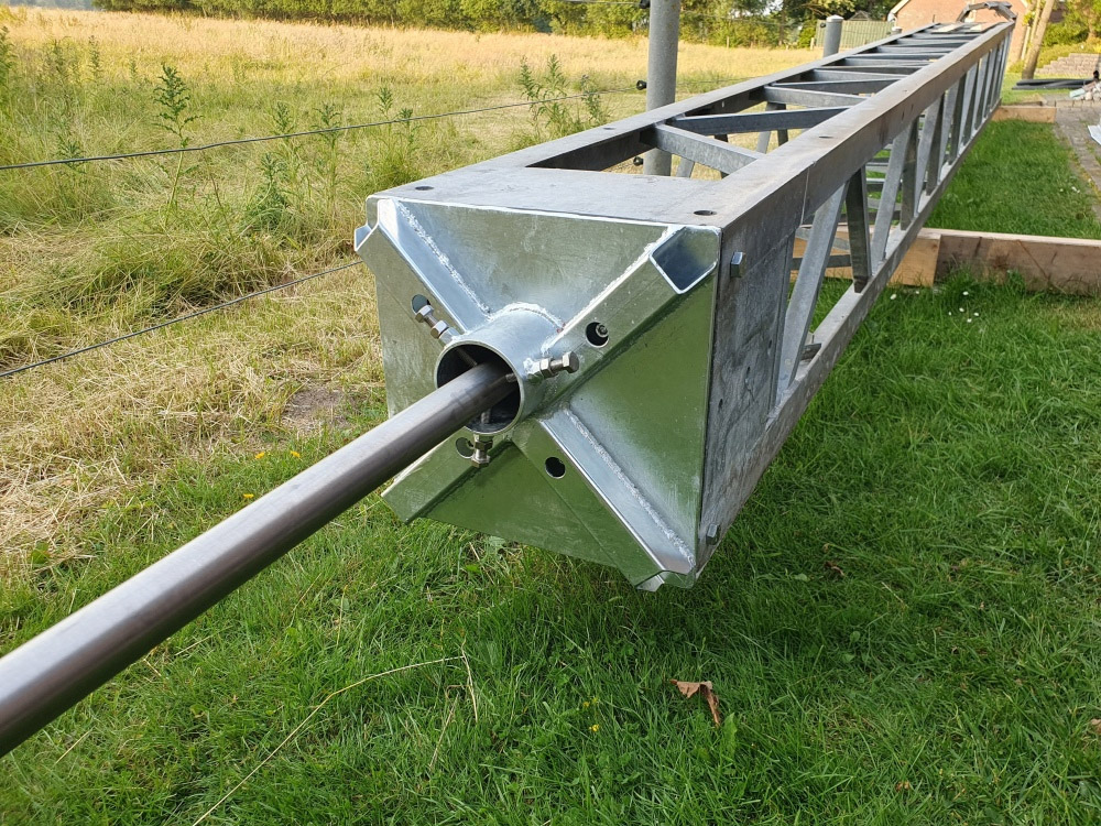

Guter Plan , das hat mich auch zum "Wetterbericht -Verfolger" gemacht , und ab 25 m/s Wettervorhersage Wind , hab ich meine 1,6 kW Windturbine vorsichtshalber aus dem Wind gedreht und arretiert ... , kommt natürlich auf die Natur des Windes an , an der Küste wars halt besser so....
Dieses Detail ist eine Sollbruchstelle bei Dir ,und ,.... mit Verlaub , statisch nicht konsequent durchdacht ! Ist ja kein Weihnachtsbaum den du da fest machst ! Oder wie anders ist dieses Detail gelöst ?
Dateiname: windtower Kopie.jpg
Dateigröße: 408 KB
Heruntergeladen: 569
Eshco
Alter: 32
Beiträge: 4
Gepostet: 13.09.2023 - 23:43 Uhr  ·  #213
Das Foto zeigt nicht die finale Art der Fixierung des Standrohrs im Mast. Ich glaube das Foto entstand, als ich das erste Mal den Mastkopf provisorisch an den Mast geschraubt habe.
Ich kann versuchen zu beschreiben, wie das gelöst ist. Detaillierte Fotos habe ich davon jetzt nicht.
In den Mastkopf ist ein 100mm Rohr eingeschweißt, ca. 50 cm lang - das obere Ende davon siehst du auf dem Foto. Das Standrohr der Windkraftanlage kann man, wenn man es gelöst hat, absenken. Als ich den Mast aufgerichtet habe, war das Standrohr abgesenkt. Ich bin dann später raufgeklettert und habe das Standrohr hochgezogen. Damit man das Standrohr direkt beim hochziehen arretieren kann, gibt es unten an dem 100mm Rohr im Mastkopf einen Bajonettverschluss in den das Standrohr einrastet. Um das 100m Rohr auf das Standrohr der Windkraftanlage zu adaptieren, gibt es eine entsprechend lange Reduzierhülse. Die ist auf dem Foto noch nicht zu sehen, weil ich diese zu dem Zeitpunkt, als das Foto entstand, noch nicht angefertigt hatte. Zusätzlich zum Bajonettverschluss wird das Standrohr dann noch an zwei Stellen mit jeweils drei um 120° versetzten Schrauben geklemmt. Die eine Stelle siehst du auf dem Foto, die zweite Stelle ist unterhalb des Mastkopfes. Die Schrauben halten außerdem noch die Reduzierhülse in dem 100m Rohr fest. Die Reduzierhülse hat an den Positionen der Schrauben entsprechende Löcher, sodass die Schrauben durch die Reduzierhülse hindurch das Standrohr klemmen können.
Ich weiß nicht, ob ich das Prinzip verständlich beschreiben konnte. Ich denke jedenfalls, dass ich das ordentlich gelöst habe.
Ich habe das auf diese aufwändige Weise gelöst, weil ich es für möglich halte, dass irgendwann nochmal eine andere Windkraftanlage auf den Mast kommen könnte. Diese andere Anlage braucht dann ja vermutlich ein anderes Standrohr mit einem anderen Durchmesser. So wie das jetzt gebaut ist, kann ich das Standrohr einfach durch ein Anderes austauschen - auch eines mit einem anderen Durchmesser. Ich brauche lediglich eine andere Reduzierhülse.

Das die 5er Nabe nicht so stabil ist, hatte ich gelesen. Ich habe entsprechend vorgesorgt und eine zweite Nabe angefertigt, die ich nochmal oben auf die Rotorblätter draufgeschraubt habe. Damit dürfte das Problem gelöst sein.
:D Gut gemacht .... , seh ich auch als clevere Statische Lösung an , bei dem Windrad
