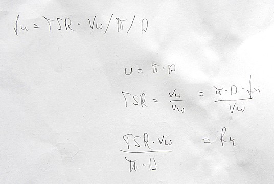

Vielleicht habe ich mich bei der Drehzahlberechnung auch geirrt, s. Anhang. Ich finde allerdings keinen Fehler.
Kann ja mal einer überprüfen.
Die obere Zeile vom folgenden Bild habe ich in EXCEL eingegeben.
Darunter die Herleitung.
n dann fn*60.

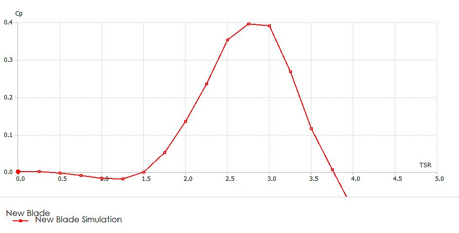

Ich habe aber eine andere Vermutung. Dazu habe ich den konkreten Rotor mit QBlade simuliert.
Die TSR 2,5 bis 3 zu treffen ist mit Akku nach Gleichrichter ein Glücksfall bis unmöglich.
Sieht mir so aus, als ob der Rotor durch den "dran klebenden Akku" schon sehr früh
zu stark abgebremst wird. Wenn Du dadurch in Bereiche um TSR 2 kommst....
Schalte doch mal ne KFZ-Glühlampe 12V 55W in den Gleichstromkreis zum Akku in Reihe! Die hat kalt einen Widerstand von schätzungsweise 1 Ohm. Kannste ja zuvor mal messen.
Ich finde da auch keinen Fehler.
Sieht mir so aus, als ob der Rotor durch den "dran klebenden Akku" schon sehr früh zu stark abgebremst wird.
Der Rotor müsste dann rechnerisch ca. mit TSR 1.4 laufen.

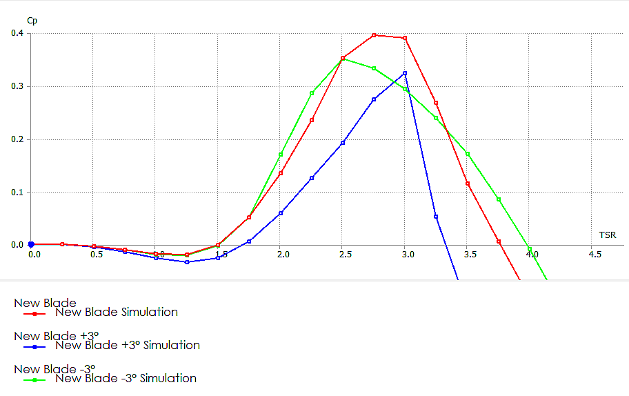

"Wenn ich mehr Drehmomet will müsste ich die Blätter um 2 oder 3 Grad an der Hinterkante zur Rotormitte einstellen."
Wahrscheinlich nur geringfügig. "..kommt aber dann natürlich nicht mehr auf die Drehzahl." Wahrscheinlich auch nur geringfügig.
Lediglich der Anlauf könnte etwas eher erfolgen, aber der geht ja gut.

habe verschiedene Blatteinbauwinkel in QBlade simuliert.
Bringt wohl nur was bei asymmetrischen Profilen.
Selbst das Drehmoment war bei 0° (new Blade) bei 5 m/s und 250 u/min mit 1,9 Nm höher.
Vergleichsweise -3°: 1,8 Nm bei 225 u/min.

der Rotor ist alles andere als gutmütig, wenn nicht mit passender TSR betrieben.
Ich kann mich täuschen aber vielleicht seht ihr das ja auch so.
Ich glaube das wird nichts mit Brückengleichrichter und Akku.
Hier braucht es schon passende MPPT Elektronik um den Rotor mir passender TSR zu betreiben und
damit in seinem Leistungsmaximum.
Am Akku wird der Rotor zu niedertourig gefahren und kann seine Leistung nicht entfalten.
