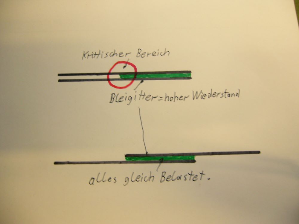

@ Aloys:
Da der Widerstand durch das Elektrolyth mehrfach höher sein wird, als durch das Blei, wird sich allein dadurch eine Linearisierung des Stromes ergeben.
Und sei gewiss, dass in den letzten 100 Jahren einiges an Optimierung erfolgt ist. Das bedingt einfach der Druck durch die Mitbewerber.
Beiträge: 2351
Re: Bleiakkumulatoren
Gepostet: 08.03.2021 - 14:28 Uhr  ·  #223
Ja das Stichwort ist Optimierung und Druck durch Mitbewerber.
Der Grundaufbau ist aber unverändert.
Behälter aus besserem Material , auch zur Überwachung durchsichtig.
Unten Stauraum für sich absetzendes Material.
Die Platten abwechselnd - und + mit Separator dazwischen für ausreichent Säure und Abstandhaltung.
Alle Anschlüsse an einer Seite, schreibe absichtlich nicht Oben.
Die Lage ist dabei egal, sie sind an einer Seite !!!
Noch zum Bleiwiederstand und dem der Säure!
Querschnitt des Bleigitters vielleicht 1 bis 2 cm²
Querschnitt der Säure dann aber 1 bis 2- eher noch mehr dm² und somit einhundertfach grösser als das Blei.
Die Länge des Säurequerschnits 3 bis 5 mm und der des Bleigitters ?? wieder 100 mal so groß.
Wo ist da der gröste Wiederstand.
100 mal 100 ist 10 000 ! ist der Säurewiederstand denn 10 000 mal höher oder eher nicht.
Um die Platten dann auf ganzer Fläche gleichmässig zu Laden und zu entladen ist ein Anschluß von der einen Seite und der andere zur gegenüberliegenden Seite nach 100 Jahren eigentlich ein muß.
Dann kann dem Akku eine viel grössere Ladung schadlos entnommen werden als bei Anschluß nur von einer Seite.
Die Säureschichtung entsteht eher duch starkes Endladen im oberen Beich und unten geringere Endladung als duch schwere Säure die darum nach unten absackt.
Durch den voll gestopften Innenraum der Behälter wirt eine Zirkulation stark behindert, wäre aber bei seitlichem Anschluß auch nicht mehr nötig.

Hallo Aloys,
Zirkulation zu verhindern ist eine ganz schlechte Idee.
Ohne EUW sorgt nur der osmotische Druck beim Entladen für ein Mischen der Säure.
Der Effekt ist nicht sonderlich stark, aber immerhin konnte man früher bei "abgesoffenen" Autos darauf hoffen,
nach etlichem "Orgeln" des Anlassers noch 10 Minuten warten und dann sprang "die Karre" oft noch mit neuer Power vom Akku an.
Ganz im Gegenteil, die flüssigen Akkus werden so gebaut, das Zirkulation möglich ist.
Damit die an den Bleiplatten entladene Säure durch noch geladene Säure ausgetauscht werden kann.
Damit das schneller geht wird EUW eingesetzt oder im Stapler die Bewegung ausgenutzt.
Das ist doch nicht schwer zu verstehen oder etwa doch?

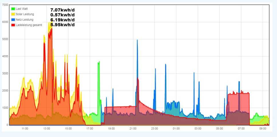

Effizientes Beiladen
Unzureichende Ladung ist der größte Einflussfaktor für ein unnötig schnelles Altern des Blei Säure Akkus.
Aus diesem Grund ist eine korrekte und effiziente Beiladung sehr wichtig und verlängert deutlich das Akku Leben.
Mindestens einmal wöchentlich sollte der Akku richtig voll werden also einen SoC von 100% erreichen. Meistens überlädt man den Akku sogar leicht um sicher zu gehen, dass auch wirklich 100% erreicht wurden. Macht man das nicht, haben die entladenen Bleisulfate genügend Zeit Kristallstrukturen aufzubauen, was irreversible den Akku altern lässt.
Das Beiladen ist immer dann erforderlich, wenn PV, Wind und Co es nicht mehr schaffen von selbst, innerhalb einer Woche, einen SoC von 100% zu erreichen. Bei der reinen Strominsel typischerweise im Winter und seinen Übergängen.
Anbei eine Beiladekurve einer Strominsel die über Netz beigeladen wurde, danke an Vollkorn ;-)
Bis ca. 17:00 gab es eine Bulk Phase über PV mit einem Peak um ca. 13:00 (Akku mit billiger PV vor laden). Kurz vor 19:00 wurde mit Netzstrom die Beiladung gestartet. Gegen 21:00 war die Bulk Phase über Netzstrom beendet, Ladeendspannung erreicht, der Laderegler dreht noch einmal kurz auf. Zwischen 21:00 und 5:00, findet die Absorption, 8h lang mit ca. 4 kWh statt, wo dann der Akku richtig voll wird. Die Absorption ist dann beendet, wenn der Ladestrom bei der Ladeendspannung, nicht mehr sinkt, also konstant bleibt. In diesem Fall sorgt der Ladestrom nur noch für Gasung, lädt den Akku aber nicht mehr. Gegen 7:00 wurde hier noch eine zusätzliche Ausgleichsladung gemacht um den Akku zu reaktivieren. Das ist bei regelmäßigem Beiladen und EUW nicht oder nicht in diesem Umfang nötig. Danach schalten alle guten Laderegler (IU0U...) auf Float (13.8 V, bei 6 Zellen) um, wo dann im Idealfall keine Gasung und nur noch minimale Erhaltungsströme fließen. Ggf. noch kleine Ladungsströme wenn die Absorption etwas zu früh beendet wurde.
Das technische Problem ist die Absorption. Hier nimmt der Akku nicht mehr die volle Ladeleistung an, reduziert also die Ladeströme. Ohne Absorption wird der Akku nicht richtig voll und altert zu schnell. Hier wurde das clever gelöst, indem man die PV vorher hat 'ballern' lassen und die langsame Absorption mit Netzstrom, der ja nur nach kWh berechnet wird, erfolgte.

Mal eine bildliche Darstellung was Ich überhaubt meine.
Das Problem ist das nicht auf der ganzen Plattenfläche gleichmässig geladen wirt, je höher der Strom um so ungleichmässig.
Das fürt oben zu starken Säuredichteschwankungen, und der Akku muß dann Umladen mit großen Verlusten.
Das könte man Ihm ersparen.

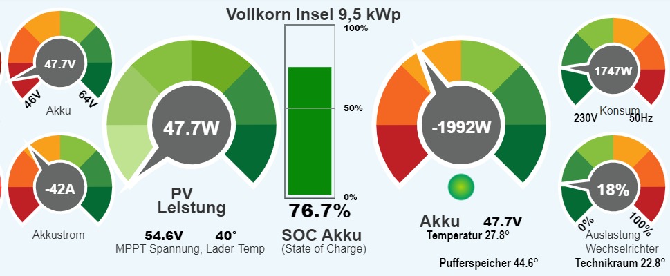

Morgen zusammen,
hab mal wieder hier reingeschaut, eigentlich ist mir das zu viel Theorie, ich bin eher der praktisch veranlagte Mensch...
Ich sehe, Erdorf hat meine letzte Netzladung, die ich über Nacht gemacht habe kommentiert. Soweit alles richtig, aber ich muss hinzufügen, dass ich zuerst den Strom von Netz auf 20A begrenzt habe, aber das ging mir zu langsam, darum gibt es kurz vor Ende der Bulk-Phase um 21 Uhr rum eine Spitze nach oben, weil ich auf 30A eingestellt habe.
Die Einstellmöglichkeit des Ladestroms geht bis auf 2A runter, was man ganz gut nutzen kann um z. B. bei 55V eine lange "Schnarch-Ladung" zu machen. Hab ich auch schon mal über Tage gemacht, aber danach erreicht die Batterie wieder maximale SD und ist weitgehend ausgeglichen. Normal wäre das immer mal eine Pflegemassnahme für den Winter...
Ich hatte die Batterie diesen Winter aber leider etwas vernachlässigt, man jagt stattdessen lieber jedem Sonnenstrahl hinterher...
Darum hätte ich mal eine Frage an euch Experten, hier mal ein Blick aufs Dashboard von gestern morgen. Was sagen euch die Werte? Darf die Spannung bei dem Soc und der Last in dem Bereich sein? Ist ne 5 PzS 625...
(Dass Spannung und PV den gleichen Wert hatten ist Ironie des Schicksals...)

Hallo Vollkorn,
... den Strom von Netz auf 20A begrenzt habe ...
Das schont vor allem die Ladetechnik weniger den Akku, der bleibt dann vielleicht etwas kühler.
Ich hatte mich schon gewundert warum über Netz so wenig Bulk Leistung kam.
Der Akku reduziert selbst die Ladeströme während der Absorption.
Von einer Reaktivierung mit bewusst klein gehaltenen Strömen habe ich noch nie etwas gehört.
Reaktivierung geht, indem mehrmals entladen und immer wieder richtig voll geladen wird, mit Absorption,
bis sich die Akku Eigenschaften nicht mehr verbessern lassen.
Die Absorption reduziert von alleine die Ströme das sollte man nicht von außen vorgeben.
Darf die Spannung bei dem SoC und der Last in dem Bereich sein? Was sagen euch die Werte?
Nein, die Spannung sackt zu tief ab, bei gerade mal 18% Belastung deines Wechselrichters.
Ich schätze bei so 50% Belastung des Wechselrichters hat dieser ein Einsehen und schaltet den Akku ab.

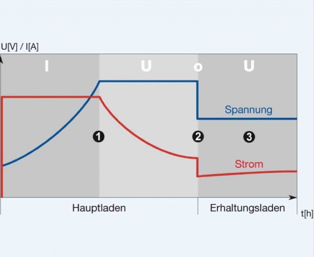

Gepostet: 10.03.2021 - 14:06 Uhr  ·  #234
Absorptionsladung beschleunigen
+ Eigentlich will man den Blei Säure Akku immer Bulk, d.h. mit soviel Strom wie verfügbar laden
+ Die Absorptionsladung reduziert den Ladestrom obwohl z.B. von PV und Wind mehr Strom verfügbar wäre
+ Die Absorptionsladung dauert Stunden, die z.B. im Winter nicht verfügbar sind und sollte deswegen so schnell wie möglich sein
+ Die Absorptionsladung sollte technisch bedingt mindestens einmal wöchentlich, wie auch immer, vollständig erfolgen.
Theoretische Ladekurve mit I-Phase (Bulk) und anschießender U-Phase (Absorption) was die Haupt Ladephasen sind.
Zeitachse, X-Achse in Stunden.
Haupt Faktor für eine schnelle Absorptionsladung ist eine regelmäßig vollständig durchgeführte Absorptionsladung!
Hierdurch behält der Akku so lange, wie technisch möglich, seine elektrischen Eigenschaften.
Im Beitrag Effizientes Beiladen ist beschrieben wie man durch geschicktes Timing eine vollständige, korrekte und effiziente Absorptionsladung durchführt falls PV und Wind das nicht (mehr) von alleine schaffen.

An der Gasung erkennt man wann die Absorptionsladung beginnt und wann sie beendet ist. Die Gasung kann man sehen, wenn man die Stopfen entfernt. Die Gasung kann man hören, wenn man genau hinhört.
Die Gasung kann man grob in drei Stufen unterteilen.
1: Bläschen ca. 1mm Größe, wie bei Sprudel Flaschen, Beginn der Gasung, Bulk Ladung endet bald
2: Bläschen ca. 4 mm Größe, wie Aquarium, normale Gasung während der Absorption
3. Blasen ca. 10 mm Größe und mehr, kochen, starke Gasung, sehr hohe Spannung
Zeitlich begrenzt <= 1h verträgt ein Akku das Kochen problemlos. Kochen wird selten angewendet um den Akku zu schonen.

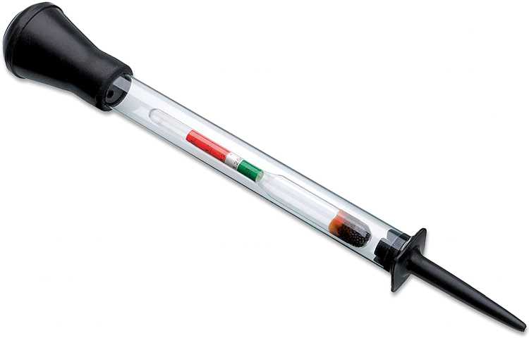

Säuredichte [kg/l]
Die Säuredichte ist wichtigste Messung um den SoC und SoH des Akkus zu ermitteln. Die Messung erfolgt mit einem sogenannten "Säureheber" nach min 5 Minuten gasen oder EUW und üblicherweise nachdem man den Akku mindestens einmal voll geladen hat. Man misst entweder die Pilotzelle (die Zelle wo man am besten dran kommt) oder über alle Zellen um Abweichungen oder Alterung zu bewerten. Man vergleicht meistens gegen die Nennsäuredichte z.B. 1.28 oder gegen einen vorherigen Messwert. Die Messung ist einfach, liefert in Kombination mit Reaktivieren einen recht genauen SoC bzw. SoH, ist jedoch zeitaufwändig im Vergleich mit anderen Messgrößen.
Elektrische Spannung [V]
Mit Hilfe der Spannung kann man den SoC und SoH und den Entladewiderstand abschätzen. Nach ca. 1h Ruhe gibt die Ruhespannung Auskunft über den aktuellen SoC. Der erfahrene Kapitän kann auch ohne Ruhe, bei geringer Belastung, z.B. spät abends und früh morgens den SoC anhand der Spannung abschätzen. Nach dem Reaktivieren kann man den SoH mit der Ruhespannung bewerten. Den Entladewiderstand kann man nach einer Vollladung gut abschätzen, indem man den Einbruch der Spannung mit einer bekannten Belastung misst. (Leistung nahe dem Maximum vom Wechselrichter). Hierbei dauert die Messung solange bis sich die Spannung nicht mehr (signifikant) ändert. Den gemessenen Wert kann man gegen vorherige Messwerte vergleichen und mit Hilfe des elektrischen Stroms in einen Widerstand umrechnen. Auch kann man die gemessene Spannung mit der Abschaltspannung des Wechselrichters vergleichen.
Außerdem kann man die Ladephasen erkennen: langsam steigende Spannung => Bulk, konstant hohe Spannung => Absorption, konstant niedrige Spannung => Float (Vollladung beendet)
Elektrischer Strom [A]
Der elektrische Strom zeigt an wie viel Strom aktuell in oder aus dem Akku fließt.
Man kann damit die aktuelle Ladeleistung oder Entladeleistung abschätzen oder berechnen.
Auch kann man die Absorptionsladung erkennen: langsam sinkender Strom und natürlich das Ladeende: es fließt kaum noch Strom. Mit Hilfe einer Belastungsmessung (Siehe Spannung) kann man den Entladewiderstand berechnen indem man den Spannungsunterschied durch den Stromunterschied dividiert. Gleiches gilt auch für den Ladewiderstand, benötigt jedoch eine konstanten Ladestrom wie z.B. bei einer Beiladung.

Zeit [h]
Ladezeit, Entladezeit, Ruhezeit, Zeit für die Absorptionsladung (Vollladung) ...
Eine wichtige Kenngröße zum Abschätzen des SoH, ist die Zeit für die Absorptionsladung.
Man kann am Ende einer Konditionierung die Zeit für die Absorptionsladung ermitteln. Man kann feststellen wann die Konditionierung beendet ist und die Alterung bewerten indem man den Wert mit vorherigen Messungen vergleicht.
Dauert die Bulk Ladung + Absorption länger als man Ladezeit zur Verfügung hat, ist der Akku Tot unausweichlich.
Elektrischer Energie [Wh]
Die elektrische Energie ist die Summe der Ladeleistung oder Endladeleistung über die Zeit [h]. Sie wird auch gerne in einem Leistungsdiagramm über die Zeit angezeigt. Auch kann die elektrische Energie bilanzierend ermittelt werden, hierbei wird die - Der nötige Ladefaktor geschätzt und die Endladung von der Ladung abgezogen, um die Restkapazität bzw. den SoC genauer abzuschätzen. Bei dieser Methode muss das Messgerät vollständig den zugeführten und entnommen Strom erfassen. Das erfordert üblicherweise einen Shunt Widerstand. Solche bilanzierenden Messmethoden werden ausdrücklich empfohlen um entscheiden zu können ob und wie lange eine Beiladung nötig ist. Oft kann man auch den Ladefaktor einstellen und so mit der Zeit die SoC Anzeige verbessern und den echten Ladefaktor ermitteln.
