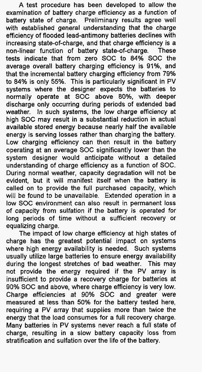

Nach fast genau 9 Jahren mal wieder etwas Text zum Thema.
Ist mir von Erdorf noch "im Ohr", dass Bleibatterien immer möglichst voll sein sollen. Wohl max. 30% Entladung.
Mag für die Haltbarkeit gut sein. Komme noch darauf.
Aber ansich ist die Hauptaufgabe eines Akkus, einen immer dann mit Energie zu versorgen, wenn sie benötigt wird.
Man stelle sich mal folgendes vor. Die Frau will abends ihre geliebte TV-Sendung sehen. Er aber, mit den Worten, "geht nicht, würde der Akku zu spät altern" will es ihr ausreden. Ist zu erahnen, was dann passiert.
Schwerpunkte sind also bisweilen anders zu setzen.
Generell scheint es richtig zu sein, dass ständig nur mit 30% gehaltene Akkus (Bleiakkus !) eher altern, nach einem Jahr aber noch nicht "fertig" sind. Auch ist es eher wirklichkeitsfremd, einen Akku nahezu ständig bei 30% zu belassen.
Ist aus https://basytec.de/Literatur/Bleibatterie.pdf, PDF-Seite 16. Da steht auch, dass die Batterien alle 3 Monate einer Ausgleichsladung unterzogen wurden. Bei der Stillstandsbatterie wurde aber wohl danach der Ladezustand 30% wieder eingestellt. Sonst würde es keinen Sinn ergeben.
Ist sonst auch ein umfangreiches Werk. Entstehung 2015. Listet die Alterungsmechanismen akribisch auf.
Interessant auch die Ermittlungen zur Säureentmischung (-Schichtung) als Ursache für Sulfatierung bei verschiedenen Bauarten (um Tabelle 2). Man beachte auch die empfohlenen Gegenmaßnahmen im Text darunter.

Hi Frank ,.... war irgendwann , eine Studie die ich gelesen habe die Effizienz von Bleibatterien untersucht hat , bzw ist mir so etwa selbst aufgefallen , und die letzten 20% waren , wie soll ich es sagen , niederschmetternt grotten schlecht , bis auf 80% hatte die Bleibatterie eigentlich mit allen mithalten können , damals hab ich dann entschlossen , das es mir reicht , einmal die Woche vollzuladen , und den Rest der Zeit regelt die Sonne ( auch im Winter ) ..... ok hat etwas gedauert aber hab diese Studie wieder gefunden https://core.ac.uk/download/pdf/186877077.pdf
Bleiakkumulatoren
Dateiname: lead.jpg
Dateigröße: 520.49 KB
Heruntergeladen: 1746

Hallo Lars,
in der von dir verlinkten Studie bricht die Effizienz bei >= 80 % Ladung deutlich ein (55 %).
Dort wurde eine "100Ah battery" untersucht.
Das ist schon enorm, wobei man sich fragen sollte wo die Energie denn hin geht.
Das kann a) Wärme oder b) Gasung sein.
Es wurde mit "14.8 volts" gearbeitet, was 29.6 V (bei 24V) sind.
Das führt dann zu Gasung und dann ist es auch so dass 50 % der Energie vergast, den Effekt kenne ich.
Ich habe mit max. 28.5 V gearbeitet, Gasung vermieden und
mit vermutlich kleineren Strömen bezogen auf die Kapazität gearbeitet.
Außerdem habe ich aktive Elektrolyt Umwälzung eingesetzt was den Akku beim Laden reaktiver macht.
Ich habe solch ein drastisches Sinken der Effizienz (bei >= 80 % Ladung) nicht beobachten können.
Wie auch immer, ich glaube wir haben hier beide das selbe Wissen und
der Effekt der fallenden Effizienz bei hohem Ladungszustand des Akkus ist ja unstrittig.
Das ist auch nicht schlimm für die Strominsel im Gegenteil.
Im Sommer ist es nicht wichtig und im Winter regelt sich das von selbst,
wenn man dann ggf. nur einmal pro Woche auf 100 % nachlädt.
Beispiel, täglicher Verbrauch 30 %
Wenn im Winter dann pro Tag nur 25 % hinzukommen, fehlen nach 6 Tagen 30 %.
Am letzten Tag würde dann von 70 % bis auf 40 % herunter geladen, also 60 % entladen.
Wenn dann wieder zu 100% voll geladen wird, sehe ich hier kein Problem in der Effizienz und
auch keins bezüglich zu schneller Alterung.
