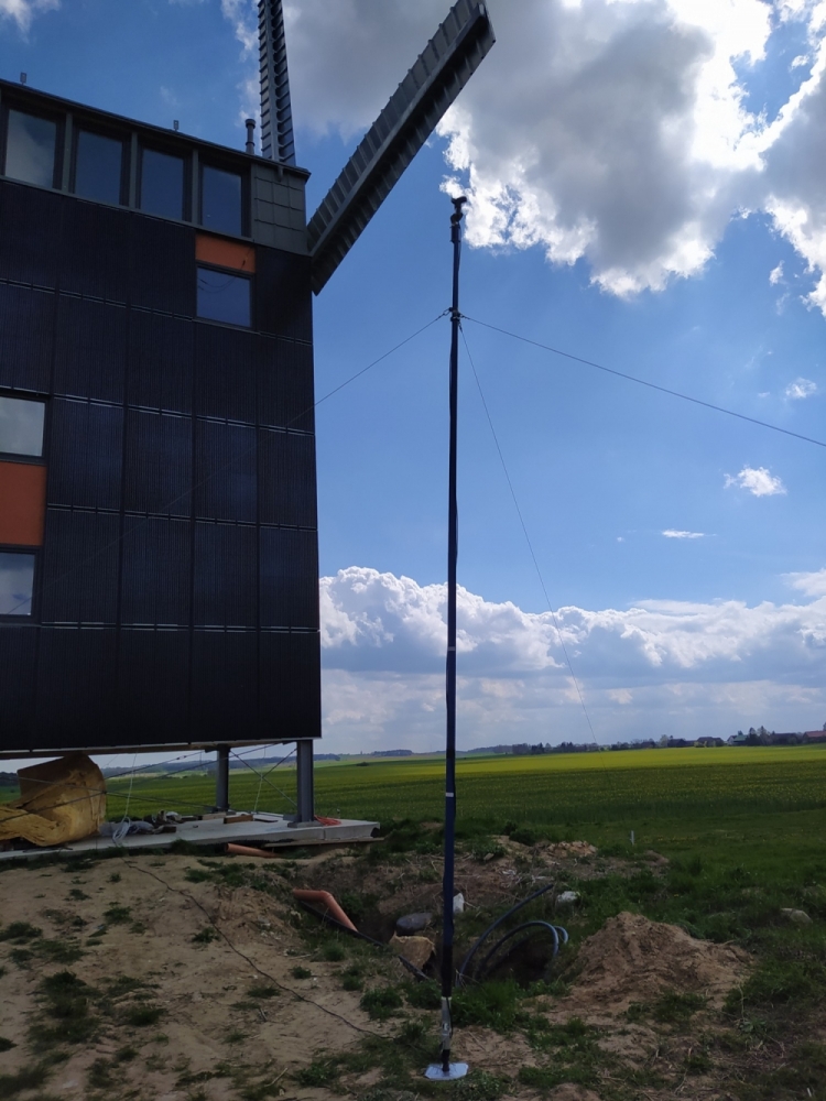

Zunächst mal ein Foto bezüglich Windmesser:
Auf einem alten teilbaren Surfmast, ca. 5,5 m hoch. Abstand zur Rotorachse ca. 20m. Das sollte bei Blattlänge 7,5m genügen.
Anzeige wie hier: Forum/cf3/topic.php?p=58827#real58827

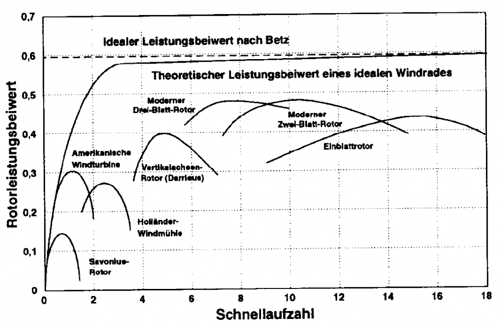

Rotor-Cp also 0,09 bei TSR 2,65 bei Vw unter 5 m/s.
Bei Vw um 7,7 könnte es sich nach diesem Bild auf 0,1 und 2,31 verändern. Aber das ist spekulativ, da man nicht weiß, ob sich ein Windmühlenrotor wie einer nach Piggott verhält.
Dennoch wäre der, welcher Haus und Hof verwetten wollte, dass der Cp mit 0,3 zu erwarten wäre, jetzt möglicherweise obdachlos, wenn ich mit gegangen wäre. ;-)
Leicht machen es einem die Bücher allerdings nicht, die bei "der" Höllanderwindmühle folgendes ausweisen.
Es gehört manches auf den Prüfstand. die TSR bei heutigen Darrieus-Läufern ist auch eher bei 2,75
und bei Windmühlen gibt es so dies und das.

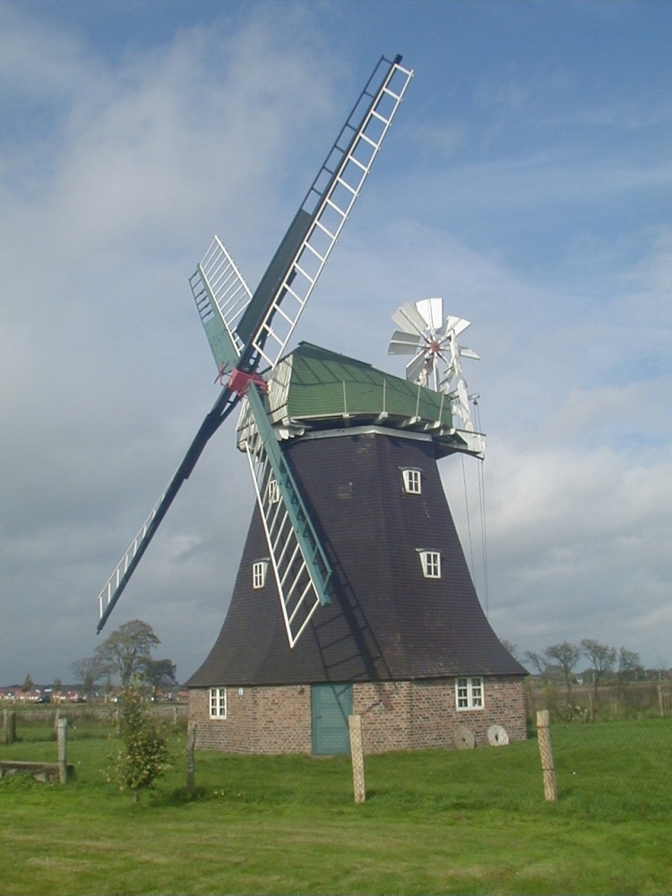

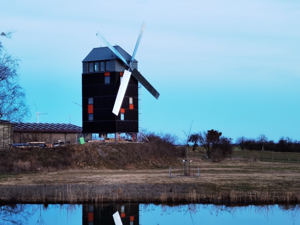

So ist allein der Turmeinfluss bei Herrn M seinem Ferienhaus mit Energiegewinnung als Nebenaspekt anders
als bei einer Holländermühle, die nach damaligem Kenntnisstand auf Energiegewinnung optimiert wurde. Quelle

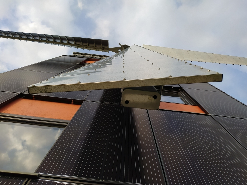

Auch haben die Profile bereits einen leichten Knick und man hat versucht, den Tragbalken inns Profil zu integrieren.
Bei Herrn M aber sieht das so aus:
Da ist keine Möglichkeit, dass sich die Oberseiten-Strömung ausbildet, sondern der Auftrieb reduziert sich lediglich auf den der Unterseite, der aber im Durchschnitt nur 1/3 ausmacht.
Das nur zur Erklärung, ohne Vorwurf!
Denn nach 20 Jahren Beschäftigung mit der Materie fallen mir solche Einschätzungen natürlich leichter.
Im Vergleich zum Schema "Holländerwindmühle" mal noch:

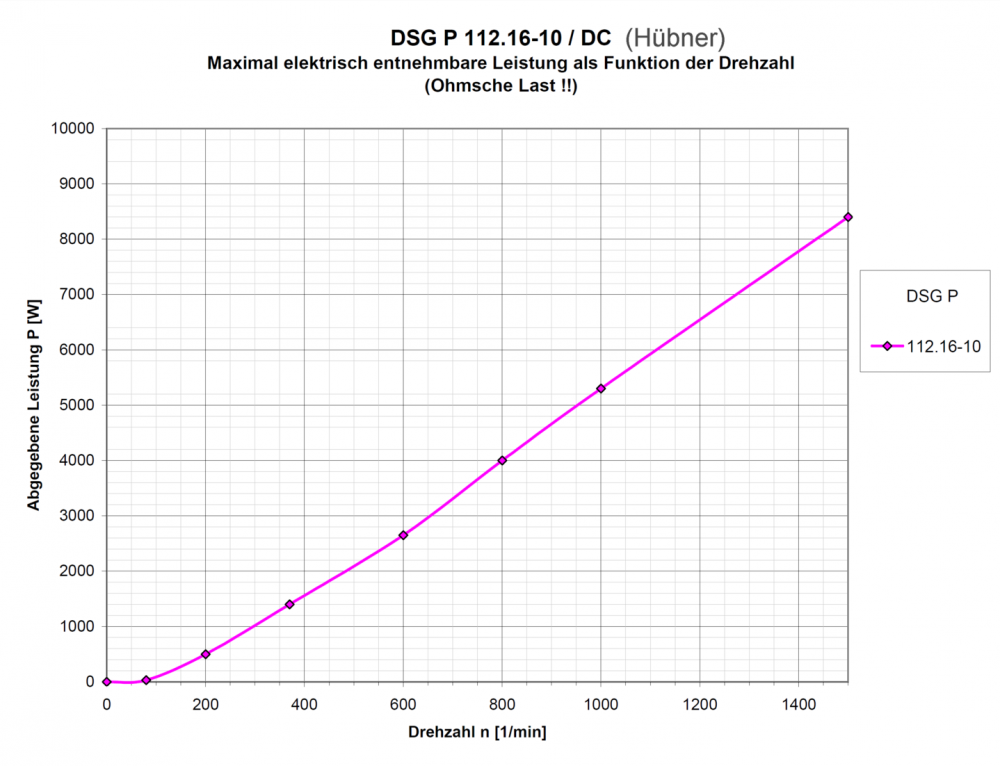

Letztendlich würde der Generator mit 5,5/0,9=6,1 kW mechan. Leistung sogar zum Rotor passen,
wenn die Drehzahl von ca. 3300 u/min auch kommen würde. Dazu der letzte Anhang.
Was sich die Hochschule Wildau dabei gedacht hat, ein Getriebe mit nür ü 60 und nicht 120 oder wenigstens 100 ein zu setzen, ist mir schleierhaft.
Der Anlauf würde auch dann noch funktionieren, und wenn erst bei 3 m/s oder etwas darüber - egal.
Zumindest besser, als wenn der Generator wesentlich unter seiner geforderten Leistung bleibt und das System so nicht nutzbar ist.
Dazu eine Grafik von einem Hübner-Generator 8 kW.

Cp 0,1 ist echt mager. Ich hatte aber auch irgendwie ein ganz anderes und zwar ein vernünftig profiliertes Rotorblatt vor Augen - überlege wo ich da ein Hild gesehen hatte das ich damit in Verbundung brachte. Den einfachen "Profilen" die ich jetzt auf den Bildern sah hätte ich auch nicht deutlich mehr an CP zugetraut. Irgendwas habe ich da durcheinandergebracht. Wie auch immer - Jetzt ist man schlauer als zuvor und hat Richtwerte für weiteres Vorgehen - Gute Arbeit Ansreas!
Nun gilt es die Komponenten anzupassen
Beiträge: 5322
Re: Kennlinie programmieren und Windwechselrichter anschließen
Gepostet: 10.05.2021 - 08:51 Uhr  ·  #240
CP knapp 1 - das halte ich eher für einen von der hohen Übersetzung verursachten Rechenfehler.
Man darf nicht vergessen - der Drehwiderstand beim Anlaufen wird um das 60 fache verstärkt, das Losbrech-Moment verzögert sich dadurch, eine Leistungsabgabe am Generator setzt danach auch nicht schlagartig ein, erhöht sich danach langsam mit zunehmender Strömungsintensität.
Der gemessene CP Wert dürfte komplett falsch sein.
Um auf verlässliche Werte zu kommen müsste man mit einer Drehmomentbremse direkt am Rotor messen, Getriebe ganz abgekoppelt.
